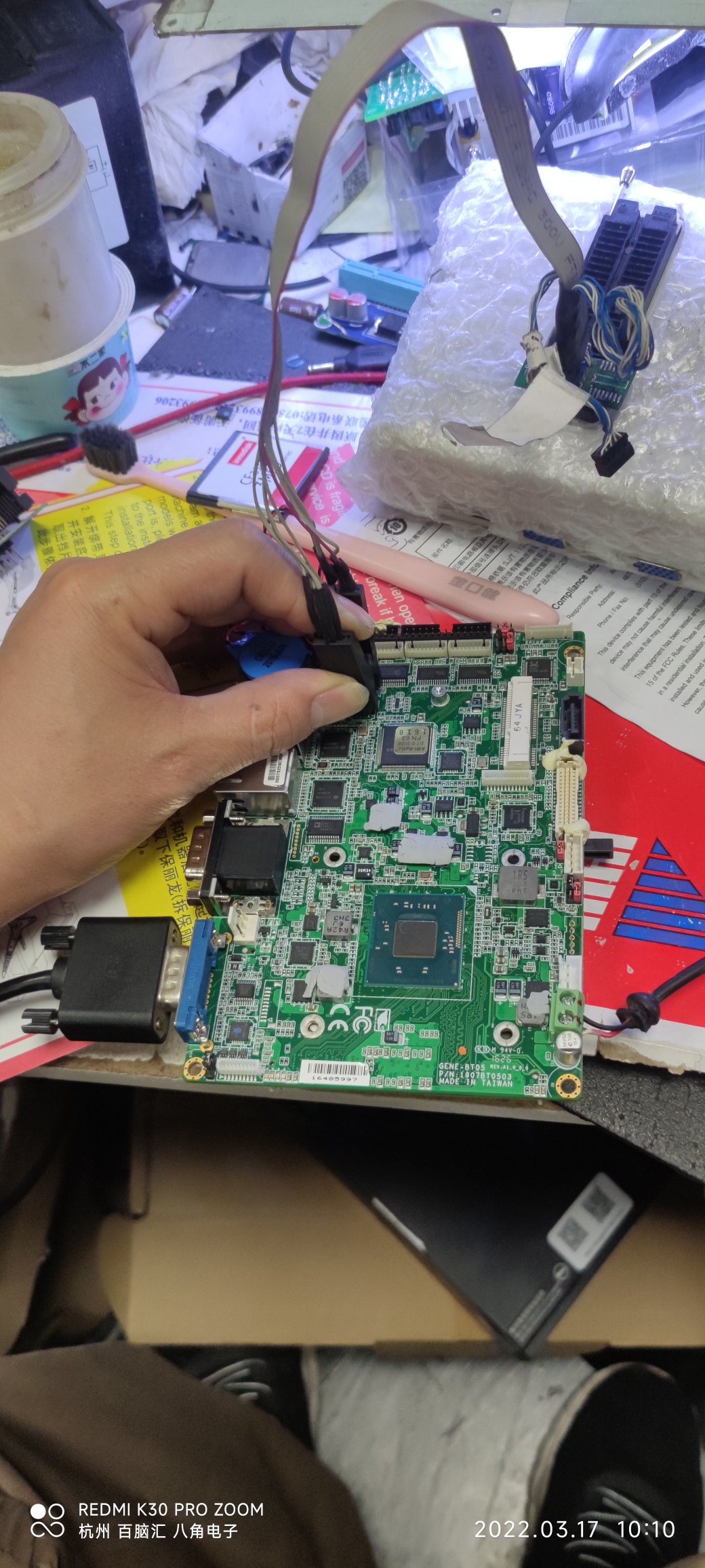

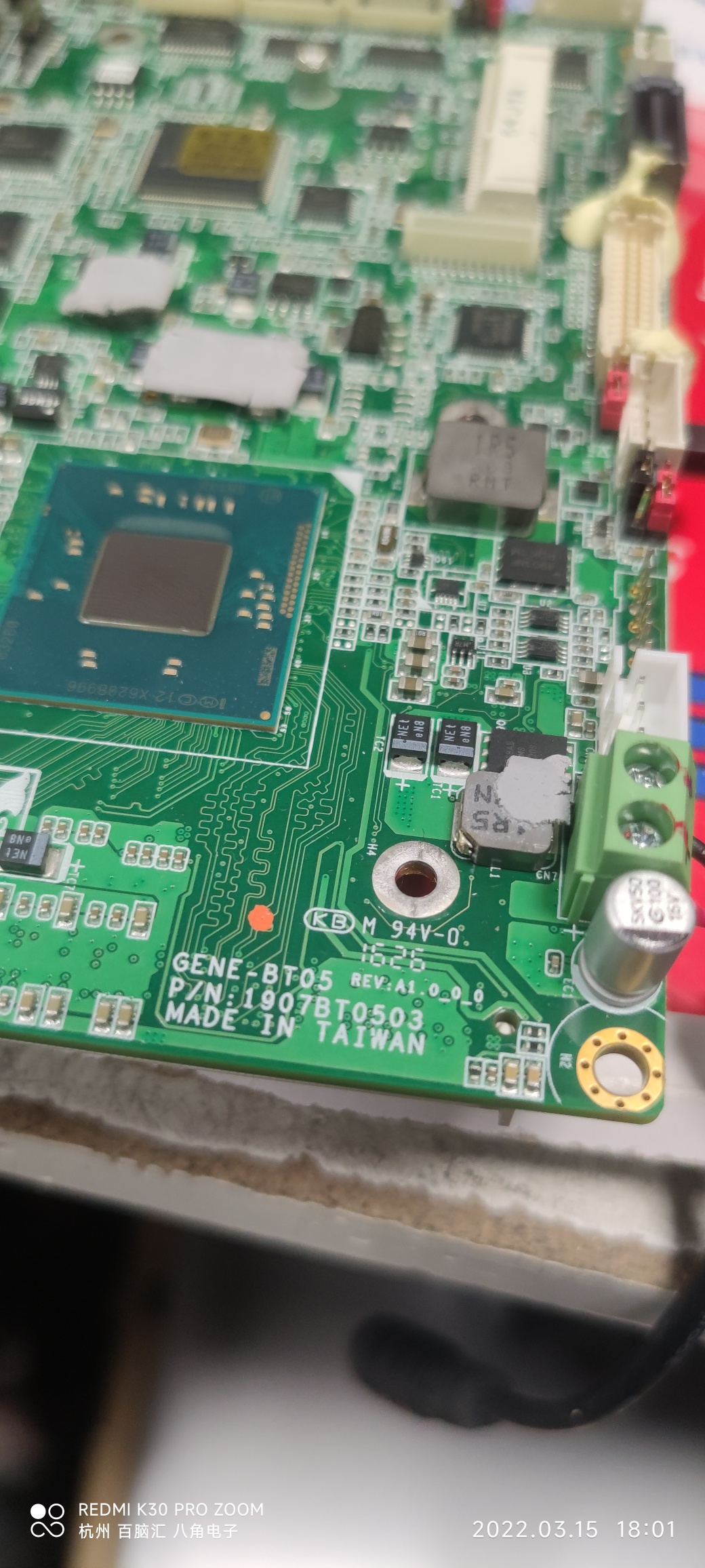

查看: 3396|回复: 23
[工控]
这个设备一下坏了三台。
发表于 2022-3-17 12:27:40 | 只看该作者 回帖奖励 |倒序浏览 |阅读模式 来自: 辽宁 来自 辽宁
电压都对,BⅠOS刷了也换芯片刷了。修这玩意太累。接下去怎么修,先并电容,还是先动芯片?0.25A
推荐
发表于 2022-3-18 05:43:18 来自迅维网APP | 只看该作者 来自: 浙江杭州 来自 浙江杭州
维修公司 发表于 2022-03-17 23:43
能保证刷的BIOS是好的吧
工厂给了12个。刷了几个,现像一样。高手让我定CPU换了。
回复 支持 2 反对 0
推荐
发表于 2022-3-17 23:43:06 | 只看该作者 来自: 中国 来自 中国
能保证刷的BIOS是好的吧
回复 支持 2 反对 0
推荐
发表于 2022-3-17 12:53:02 | 只看该作者 来自: 辽宁 来自 辽宁
主板型号是GENE-BT05
回复 支持 2 反对 0
推荐
发表于 2022-3-26 01:37:07 来自迅维网APP | 只看该作者 来自: 上海 来自 上海
灵动的CPU   BIOS程序不好弄,要工厂BIOS,应该是1.8V低压BIOS   用25Q64FW1Q器件    刷就行,我拿809F刷25Q64FW1G  刷了不跑吗,硬要用25Q64FW1Q  才行。你的好像就是BIOS器件或者程序, 每次我都把原有BIOS器件都换掉
回复 支持 1 反对 0
推荐
发表于 2022-3-21 00:02:39 来自迅维网APP | 只看该作者 来自: 中国 来自 中国
章平 发表于 2022-03-18 05:43
工厂给了12个。刷了几个,现像一样。高手让我定CPU换了。
bios我来一发,atom的bios不好搞
回复 支持 1 反对 0
推荐
发表于 2022-3-17 12:34:34 来自迅维网APP | 只看该作者 来自: 辽宁 来自 辽宁
各电压波型也对头。
回复 支持 1 反对 0
推荐
发表于 2022-3-17 12:31:37 | 只看该作者 来自: 辽宁 来自 辽宁
好像是停电后就坏了三台  各电压都对   给大家送上说明书.
GENE-BT05 Manual 10th Ed.pdf
2.61 MB, 下载次数: 10, 下载积分: 下载分 -2 分, 下载 1 次
回复 支持 1 反对 0
8#
发表于 2022-3-21 02:21:34 来自迅维网APP | 只看该作者 来自: 北京 来自 北京
你的那个编程器是亮点,809H。是为了保暖吗?
回复 支持 反对
9#
发表于 2022-3-21 06:53:36 来自迅维网APP | 只看该作者 来自: 新加坡 来自 新加坡
12台是批量,可以换个CPU看看情况
回复 支持 反对
10#
发表于 2022-3-21 14:24:50 来自迅维网APP | 只看该作者 来自: 江西南昌 来自 江西南昌
这是打鱼板?小工控哦!
回复 支持 反对
11#
发表于 2022-3-21 14:26:24 来自迅维网APP | 只看该作者 来自: 江西南昌 来自 江西南昌
0.25A应该差不多电压出全了,先BIOS试试,不行直接换桥
回复 支持 反对
12#
发表于 2022-3-21 20:55:35 来自迅维网APP | 只看该作者 来自: 广西 来自 广西
这种U很多都是加密的
回复 支持 反对
13#
发表于 2022-3-21 21:58:04 来自迅维网APP | 只看该作者 来自: 广东广州 来自 广东广州
测PLT_RST 待机时为零 触发后有三伏左右时就刷BIOS 没平台复位就修出来为止
回复 支持 反对
14#
发表于 2022-3-23 12:36:14 来自迅维网APP | 只看该作者 来自: 中国 来自 中国
这什么示波器,没见过带圆圈的波
回复 支持 反对
15#
发表于 2022-3-24 03:26:58 来自迅维网APP | 只看该作者 来自: 浙江杭州 来自 浙江杭州
沓沓在线炒河粉 发表于 2022-03-23 12:36
这什么示波器,没见过带圆圈的波
XY轴。便于观察。
回复 支持 反对
17#
发表于 2022-3-26 09:31:26 来自迅维网APP | 只看该作者 来自: 湖北 来自 湖北
楼主这桌子上乱的呀。。确实像老师傅的桌子
回复 支持 反对
18#
发表于 2022-3-28 09:38:15 来自迅维网APP | 只看该作者 来自: 辽宁 来自 辽宁
931297675123 发表于 2022-03-26 01:37
灵动的CPU   BIOS程序不好弄,要工厂BIOS,应该是1.8V低压BIOS   用25Q64FW1Q器件    刷就行,我拿809F刷25Q64FW1G  刷了不跑吗,硬要用25Q64FW1Q  才行。你的好像就是BIOS器件或者程序, 每次我都把原有BIOS器件都换掉
是3.3伏供电的。
回复 支持 反对
19#
发表于 2022-4-28 12:34:51 | 只看该作者 来自: 中国 来自 中国
贴子写得很详细,检查步骤写得有条理,感谢分享,学习了。
回复 支持 反对
20#
发表于 2022-5-13 10:23:18 | 只看该作者 来自: 新疆哈密 来自 新疆哈密
待机电流  电压 时钟 复位 ,BIOS  片选信号,
回复 支持 反对
