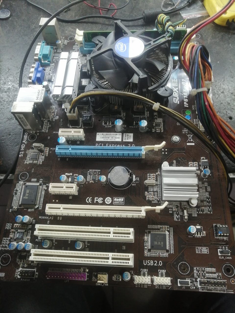

刚接到主板就是不触发或者触发掉电 IO是IT8728F-CSX 测量75 PWRBTN有跳变 72PWRON有 71SLP_S3没有  查了南桥供电复位晶振没问题  以为南桥坏了   就强行上电看烫不烫   结果上电正常 然后关机再次尝试 触发竟然开机了  过了一会又不正常了  反复测试竟然是电池没电引起的不触发  换了电池咋试都正常
  以后看见这板子不触发先换电池  特此发出来希望大家不要走弯路

H61的、还可以,修修
作者: 百花村软件园    时间: 2022-3-18 17:39
H61的、还可以,修修    不加电大部分是桥的
