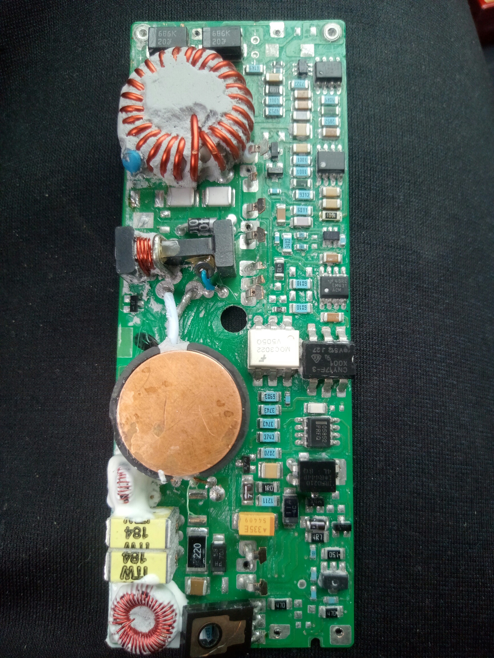

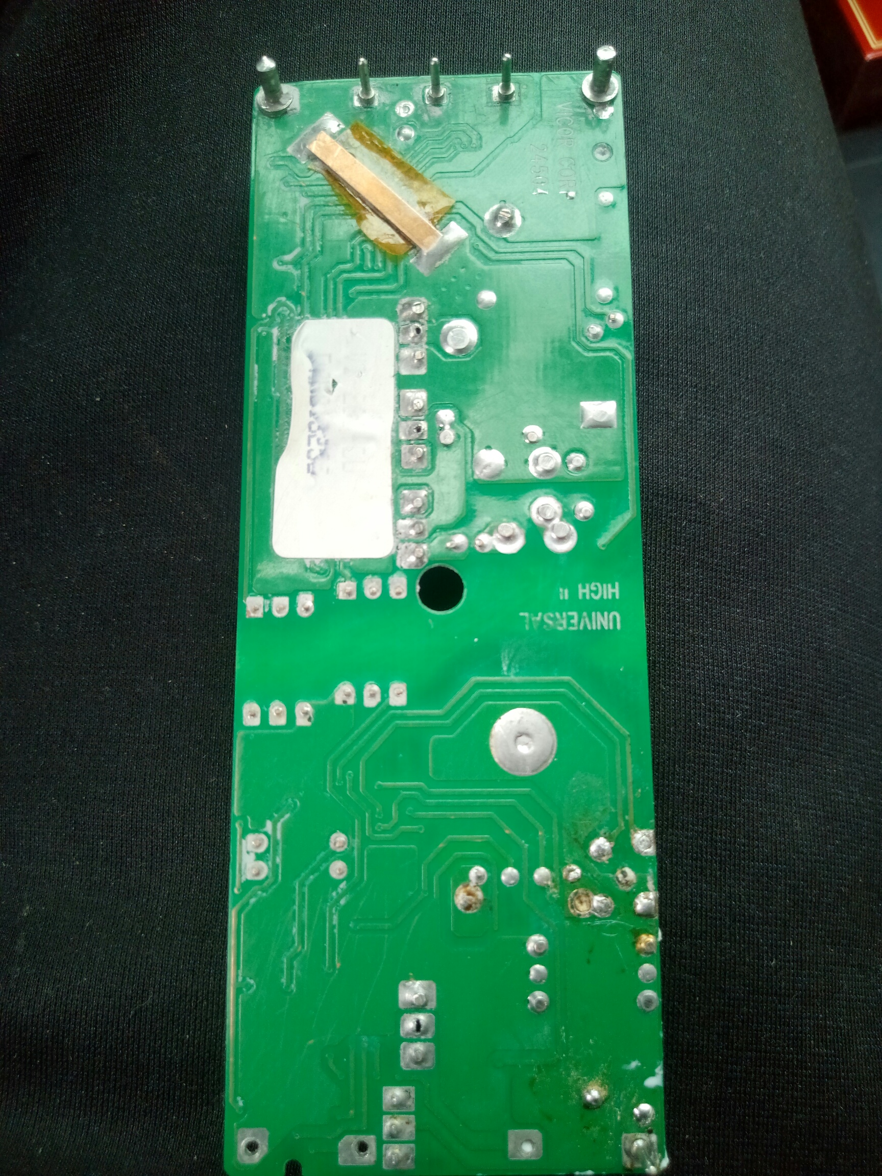

查看: 1519|回复: 17
一个DC-DC直流电源模块,里面有个SOT-8贴片集成块,印字05852 PRFQ
发表于 2022-3-16 18:18:41 | 只看该作者 回帖奖励 |倒序浏览 |阅读模式 �
那位大神接触过这个集成块,管脚定义有的,劳驾提供一下!谢谢
推荐
发表于 2022-3-20 10:16:29 来自迅维网APP | 只看该作者 �
最后也没找到应用电路资料
回复 支持 2 反对 0
推荐
发表于 2022-3-17 10:52:07 来自迅维网APP | 只看该作者 �
谢谢老铁们
回复 支持 2 反对 0
推荐
发表于 2022-3-16 23:00:11 | 只看该作者 �
看看它的引脚及走线,,看与常用的电源芯片相同吧  不然也不好找
回复 支持 2 反对 0
推荐
发表于 2022-3-16 21:19:52 来自迅维网APP | 只看该作者 �
sy5852f sy5852
回复 支持 2 反对 0
推荐
发表于 2022-3-16 18:22:26 来自迅维网APP | 只看该作者 �
无DC12V输出,上电没反应!
回复 支持 2 反对 0
推荐
发表于 2022-3-20 11:30:40 来自迅维网APP | 只看该作者 �
hnlnwgs 发表于 2022-03-20 11:29
电源型号奉上,上图是里面的电路板的电源芯片
DC-DC降压模块
回复 支持 1 反对 0
推荐
发表于 2022-3-20 11:29:17 来自迅维网APP | 只看该作者 �
电源型号奉上,上图是里面的电路板的电源芯片
点评
DC-DC降压模块  详情 回复 发表于 2022-3-20 11:30
回复 支持 1 反对 0
推荐
发表于 2022-3-20 11:26:54 来自迅维网APP | 只看该作者 �
点评
看着块头不大,电源功率200W  详情 回复 发表于 2022-3-24 09:49
回复 支持 1 反对 0
推荐
发表于 2022-3-20 10:17:40 来自迅维网APP | 只看该作者 �
回复 支持 1 反对 0
推荐
发表于 2022-3-20 10:17:08 来自迅维网APP | 只看该作者 �
那位大师有的话,提供一下!
回复 支持 1 反对 0
12#
发表于 2022-3-21 06:59:32 来自迅维网APP | 只看该作者 �
没有接触过,等大神分析
回复 支持 反对
13#
发表于 2022-3-24 09:43:31 来自迅维网APP | 只看该作者 �
点评
老美生产的  详情 回复 发表于 2022-3-24 09:44
回复 支持 反对
14#
发表于 2022-3-24 09:44:47 来自迅维网APP | 只看该作者 �
回复 支持 反对
15#
发表于 2022-3-24 09:49:53 来自迅维网APP | 只看该作者 �
看着块头不大,电源功率200W
回复 支持 反对
16#
发表于 2022-3-24 09:52:25 来自迅维网APP | 只看该作者 �
回复 支持 反对
17#
发表于 2022-3-24 09:57:28 来自迅维网APP | 只看该作者 �
封胶全部清除后的电路板
回复 支持 反对
