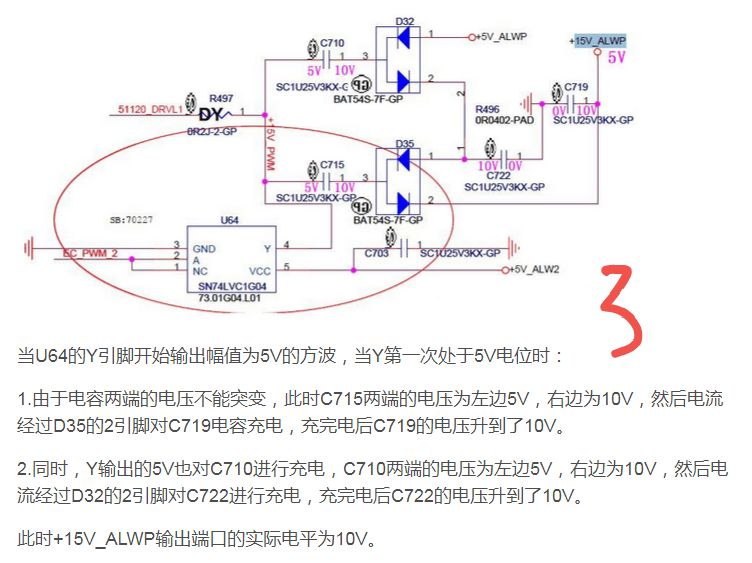

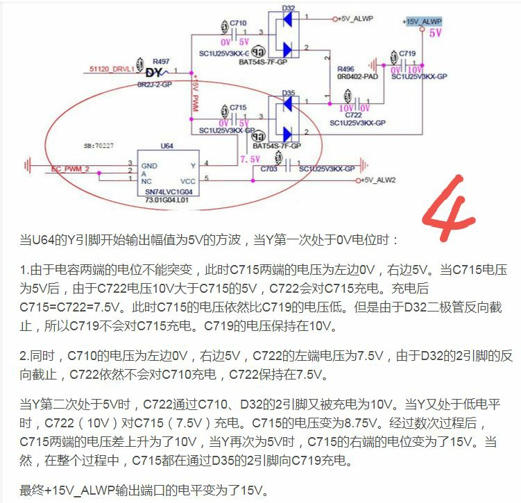

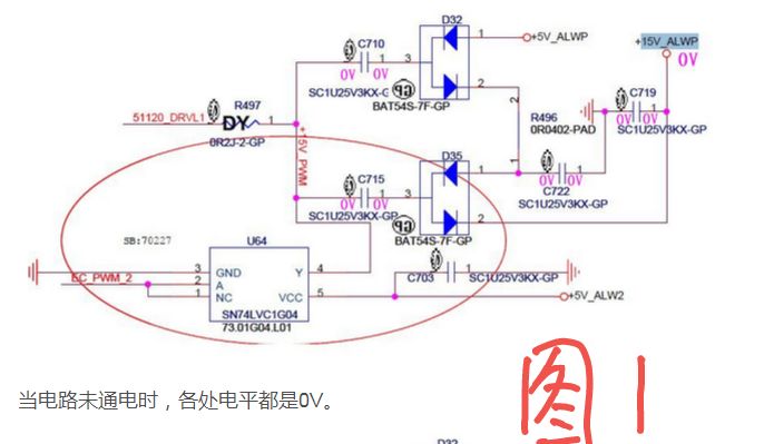

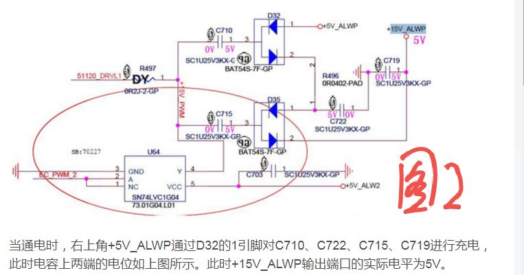

zNe8083 发表于 2022-3-16 08:16
大家帮忙看看
安和1 发表于 2022-3-16 09:20
这有点小复杂,要说说明白不是一句两句说得清的
22菌 发表于 2022-3-16 10:07
二极管倍压整流,这种电路想要升压就必须是交流电,或者脉冲直流电
