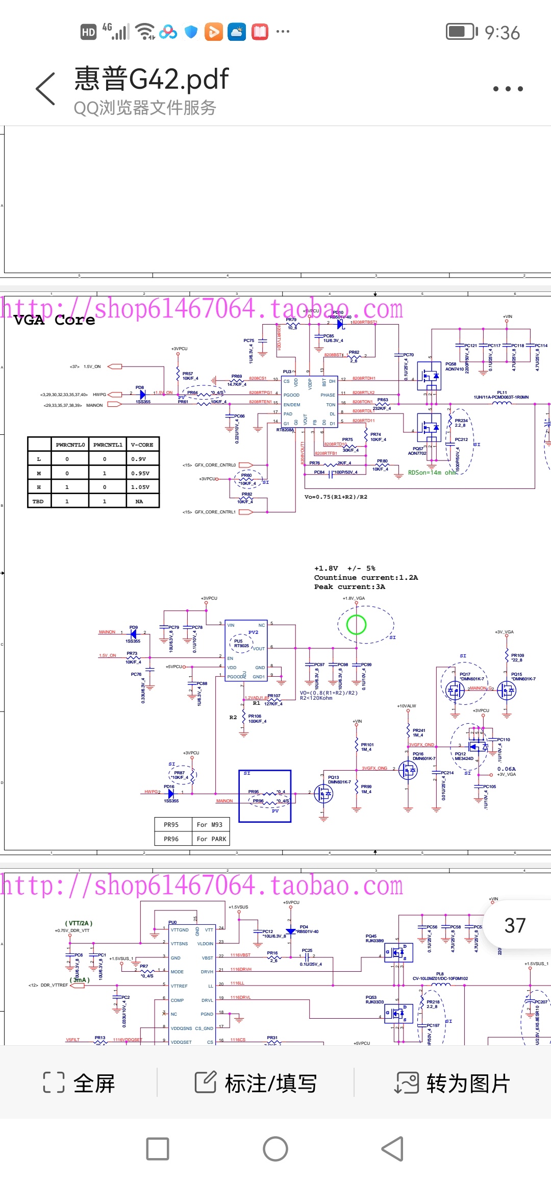

标题: 主板外接能显示,自带屏幕不显示,换了别的笔记本能显示的屏幕也是一样 [打印本页]
作者: 燃风之舞    时间: 2022-3-15 20:43
标题: 主板外接能显示,自带屏幕不显示,换了别的笔记本能显示的屏幕也是一样
有人知道啥原因吗?屏线接口也更换了自带屏幕还是不显示
作者: zhangxunhai    时间: 2022-3-15 21:06
先查一查主板侧去屏的接口主要供电及信号
作者: 燃风之舞    时间: 2022-3-15 21:38
zhangxunhai 发表于 2022-03-15 21:06
先查一查主板侧去屏的接口主要供电及信号
是看这里吗?
作者: zhx9544    时间: 2022-3-15 21:46
看下屏供电有没,或者强搭一下
作者: 燃风之舞    时间: 2022-3-15 23:14
zhx9544 发表于 2022-03-15 21:46
看下屏供电有没,或者强搭一下
屏供电在哪?
作者: 安和1    时间: 2022-3-16 09:09
先把屏接口查清楚各供电正常与否
作者: yuhuoliang    时间: 2022-3-16 09:12
先把屏接口查清楚各供电正常与否,可以试试
作者: yxl124297    时间: 2022-3-16 09:42
建议送到专业维修店维修,维修不是靠猜!
作者: ycjxdn    时间: 2022-3-16 09:49
G42 显卡出问题的多,外接能显示,内屏无显示可能还是显卡的问题。
作者: 无名而为    时间: 2022-3-16 10:02
啥是啥都不懂,还是送专业维修看看吧。
作者: 燃风之舞    时间: 2022-3-16 21:10
无名而为 发表于 2022-03-16 10:02
啥是啥都不懂,还是送专业维修看看吧。
你说跟没说一样,已经报废了
作者: 燃风之舞    时间: 2022-3-16 21:12
此贴终结,主板已经报废了,又通电测试引脚短路了,开机无待机,零电流了,看来要在显微镜下测试才保险
作者: 燃风之舞    时间: 2022-3-16 21:13
这上面要是都懂谁还来问呢?
作者: 燃风之舞    时间: 2022-3-16 21:14
安和1 发表于 2022-03-16 09:09
先把屏接口查清楚各供电正常与否
短路了,报废了,用表比测试引脚短路了
作者: zhangxunhai    时间: 2022-3-16 22:56
怕你要把这个干废
作者: 燃风之舞    时间: 2022-3-18 08:04
zhangxunhai 发表于 2022-03-16 22:56
怕你要把这个干废
回帖不看帖子内容的吗!
