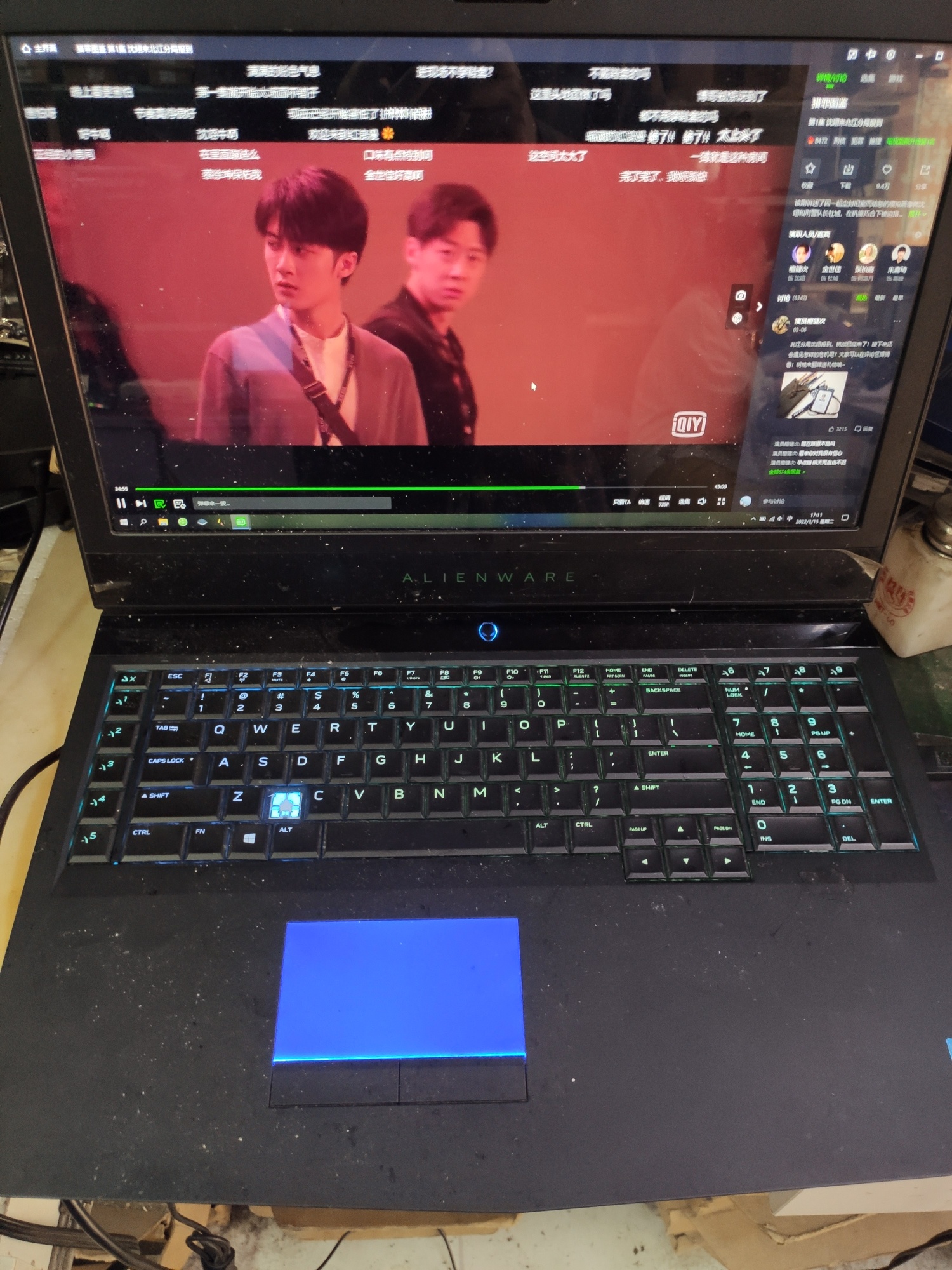

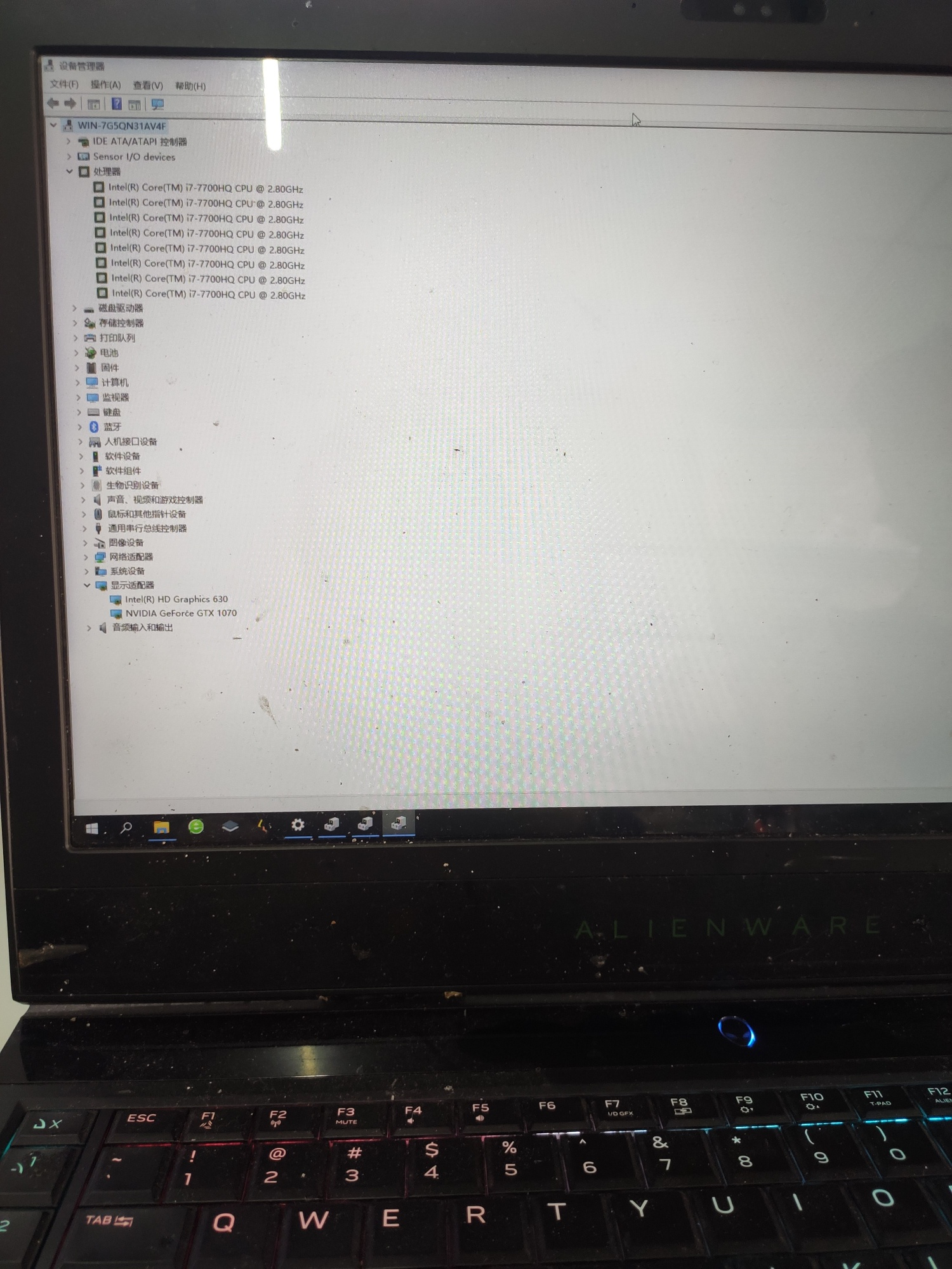

外星人17 R4  版号LA-D751  7代I7-7700H,1070 8G,插电大短,CPU供电驱动芯片SIC632击穿烧CPU,3个全部换掉,换上全新无铅CPU(价格比较贵),温度设置到285度才能化开!题外话,这款电源线最好不要取出,稍微蹂躏下就短路

中间过程有省略,干CPU做了3次才下来,265度-275-285度,换SIC632换了2把风枪吹不动,也是做BGA下来(无铅温度极其高)!不过保护隔离,换了BQ24780
