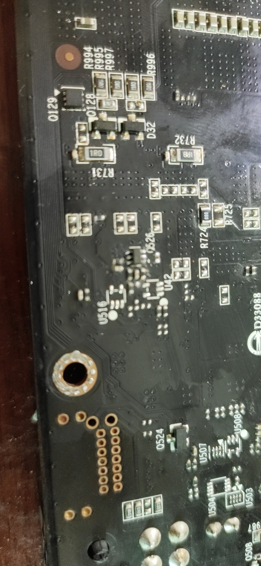

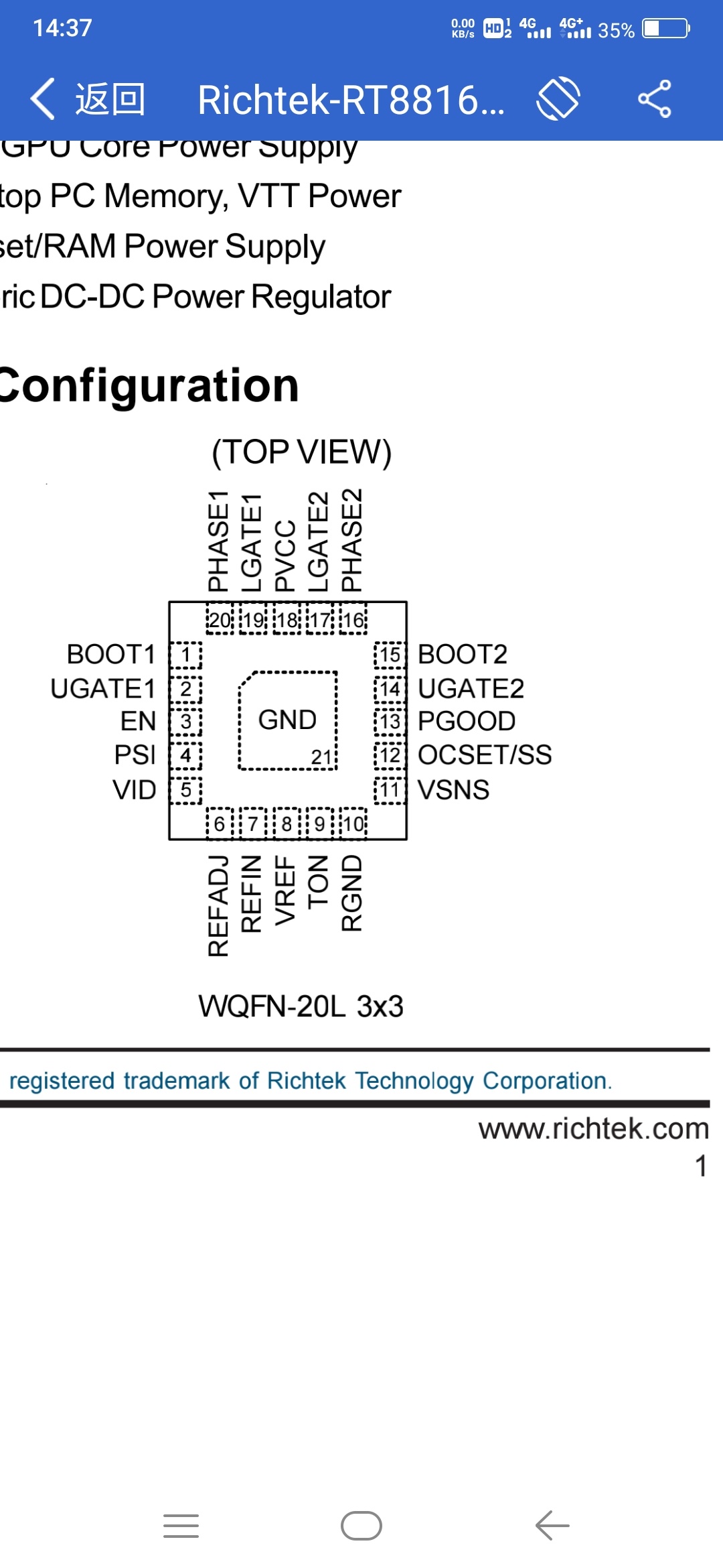

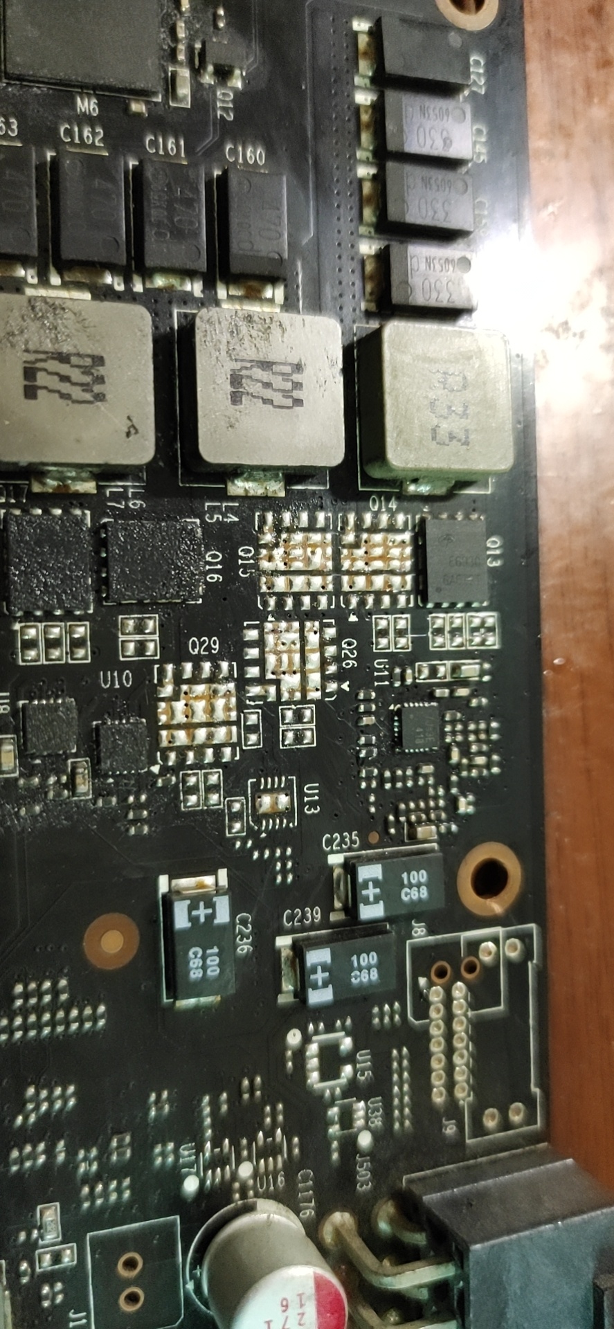

映众1080ti显卡拿到手测试进系统白屏,本来以为是显存问题结果显存默认频率5200超频620,有一颗显存报错,结果换了显存还是老样子,当时只能用118巷测试,94巷测试黑屏,结果测试黑屏我测量了显存供电掉了其他电压都正常,复位数码卡档b2还是显存无供电,现在的情况就是显存电压时有时无,求高手指点迷津

1.看你更换显存后是否有变化,报错的点数是否相同,是否同一颗显存。如果是,那要量测参考电压,以及显存时钟,还有CMD线和报错位置的阻值,确认正常那就是GPU端的问题。
2.不管什么故障,首先要确保供电正常,量测到供电问题就按时序修供电,在掉电的时候去修,直到找到源头。你这种情况就先按正常思路去修显存供电。
作者: testpoint    时间: 2022-3-15 23:38
FBVDD对地电阻正常?
