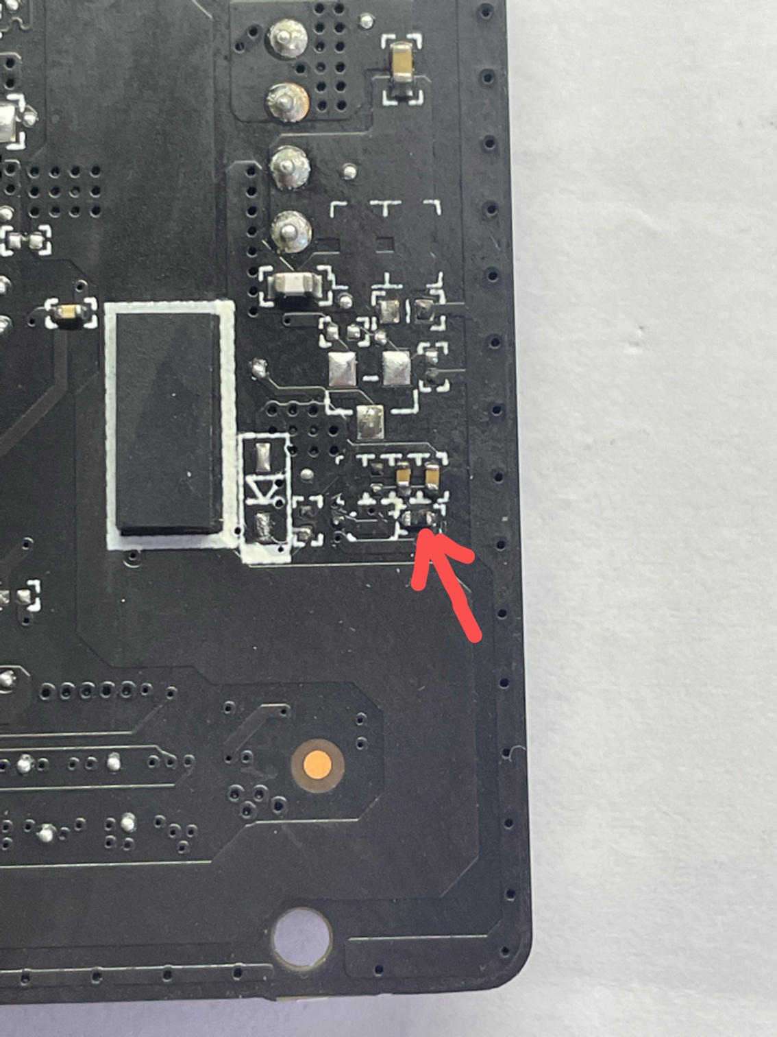

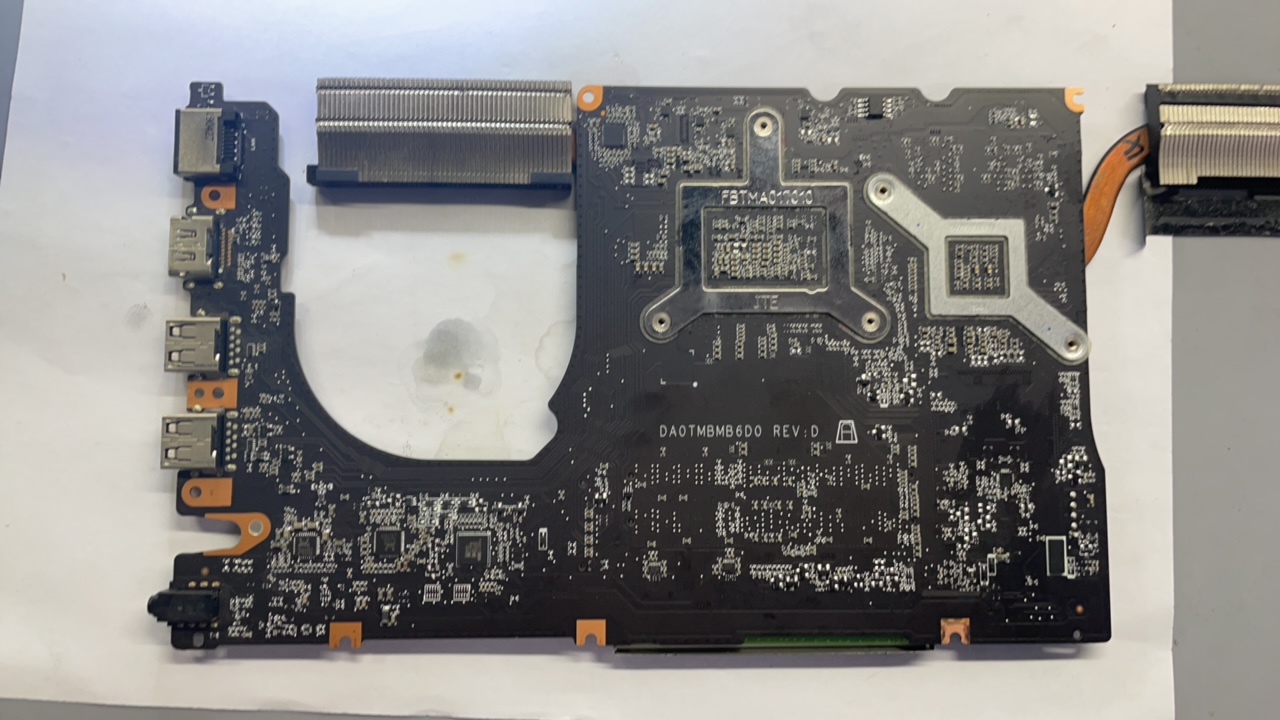

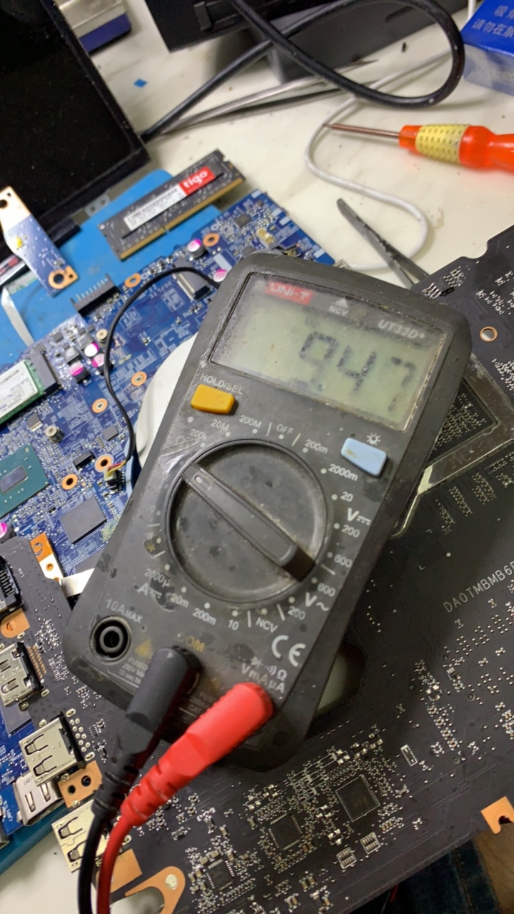

标题: 小米笔记本DAOTMBMB6D0 REV:D [打印本页]
作者: 微讯数码    时间: 2022-3-15 17:30
标题: 小米笔记本DAOTMBMB6D0 REV:D
电源接口反面箭头所指的电阻腐蚀严重,重新焊接之后插电源还是没有反应,麻烦有这个主板的大佬帮忙量一下这个电阻是多大的?万分感谢!
作者: wx19920707    时间: 2022-3-19 20:52
作者: 深圳龙泉电脑    时间: 2022-3-20 13:17
换个好点的表嘛
作者: hyy5124    时间: 2022-3-20 13:24
深圳龙泉电脑 发表于 2022-3-20 13:17
换个好点的表嘛
准备换指针表
作者: 微讯数码    时间: 2022-3-20 17:23
深圳龙泉电脑 发表于 2022-03-20 13:17
换个好点的表嘛
跟表没有关系啊,是不知道我测的阻值和原来是不是一样!
作者: 微讯数码    时间: 2022-3-20 17:24
我买过料板,已经修好了!
作者: wske    时间: 2022-3-20 17:53
没图纸很麻烦
作者: 易小修    时间: 2022-3-24 12:07
那电阻是10K的吗
作者: wgjkgd    时间: 2022-3-24 12:33
一般都是装10K或100K来测试下.
作者: zsmicky    时间: 2022-3-24 20:08
还以为有图纸
作者: wo88888888    时间: 2022-5-29 09:19
微讯数码 发表于 2022-3-20 17:24
我买过料板,已经修好了!
能帮忙拍下CPU上面的供电电杆那芯片么
作者: 大成电子    时间: 2022-10-21 22:26
没图纸真麻烦
作者: chengchunxin    时间: 2022-10-23 13:31
这个机器料板也不便宜吧
