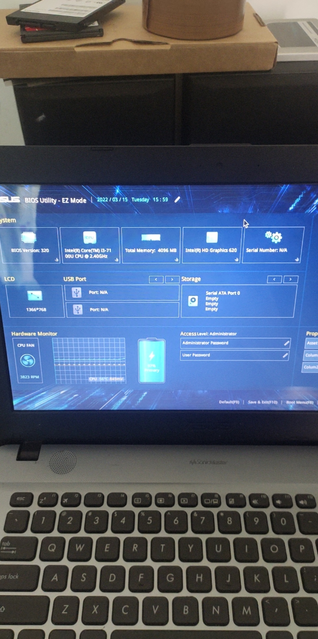

硬盘小板链接排线坏,飞线没反应,小板硬盘和光驱一起,现在插不了硬盘,主板又没m2接口,没msata接口,如果有图纸的话看看有没有别的数据接口可以接硬盘,外接usb移动硬盘可以启动

已经飞了,能识别硬盘但是是0G,没容量

作者: 技术龙    时间: 2022-3-19 20:43
已经飞usb3.0内置插硬盘用了
作者: LANNANHUA    时间: 2022-3-20 12:05
技术龙 发表于 2022-3-19 20:43
已经飞usb3.0内置插硬盘用了
让硬盘走USB总线?
作者: 技术龙    时间: 2022-3-20 12:22
LANNANHUA 发表于 2022-03-20 12:05
让硬盘走USB总线?
是的,直接在主板的usb3.0口飞线,就是浪费了个usb3.0口

谢谢小板已经扔了,飞usb3.0用速度也可以
