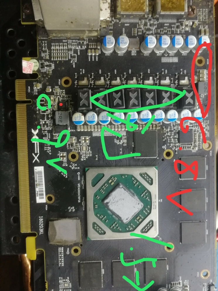

手上有块590显卡,没有核心供电,有5v, 0.9v, 1.5v ,还有一个6.88v 的供电经过2r 2的电感,不知道去哪里,控制IC 是APW 8713,没见过这个电压怀疑不对,8713的VIN 是12v 输入的,没有贸然动手!   现在求助坛里高手指点一二,或是有图纸的,有同型号显卡的道友给看看这个电压对不对!,备注一下:没找到1.8v 怀疑应该是1.8v 。
忘了拍图片,正好论坛有个朋友的帖子有图,借用一下!

已修复!这个~7v电压是正常的,给复合mos管供电的。1.8b也找到了,在背面!
