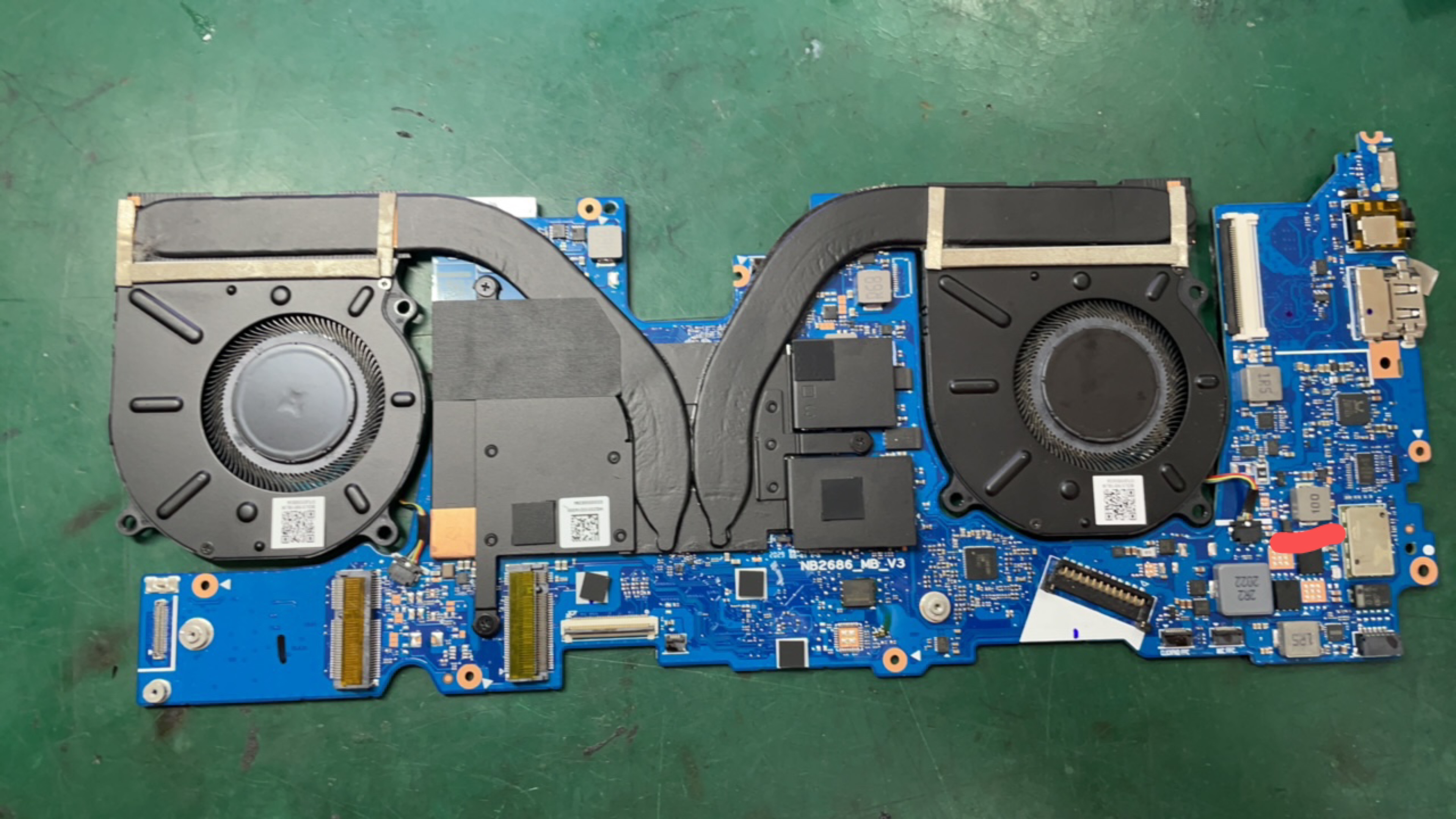

右下角划红杠的电感没有电压,有没有修过的大神,帮忙看一下电压多少,是什么供电

能给我拍个高清的图吗  我这里也是修到一个一模一样的  掉件  不知道是什么

这里少了一个保险
作者: 龙少恒良    时间: 2023-5-21 17:05
我这片板子就有一个保险
