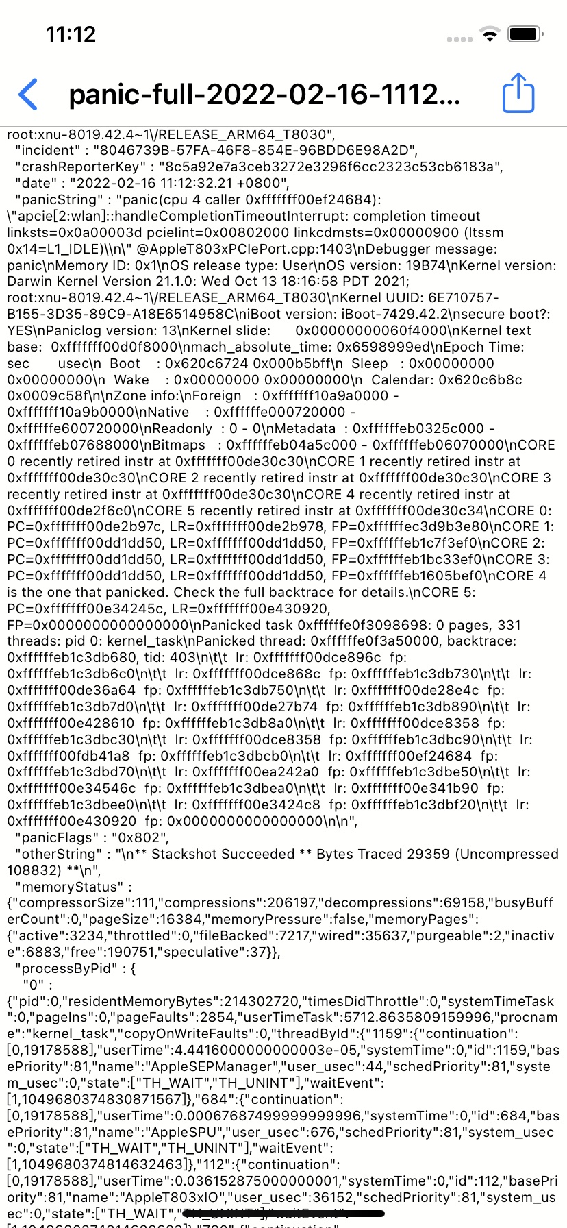

标题: 苹果11的这个重启原因是什么?刚接触维修还不太懂,请大神指教!谢谢 [打印本页]
作者: FiY6406    时间: 2022-3-14 12:40
作者: wanghui9264    时间: 2022-3-14 13:21
硬盘问题,参考看看
作者: wanghui9264    时间: 2022-3-14 13:22
也有可能是wifi
作者: FiY6406    时间: 2022-3-14 20:32
wanghui9264 发表于 2022-03-14 13:22
也有可能是wifi
wlan哪里是吧?WiFi松动?
作者: kingabc    时间: 2022-3-19 15:29
可能是wifi
作者: QQ275268079    时间: 2022-3-21 10:08
也可能掉点
作者: aideheqq    时间: 2022-3-22 06:51
wifi合作硬盘或者贴合,分层主板打值吧
作者: YHDZ    时间: 2022-3-23 09:46
apcie(wlan )  很大可能是wifi模块
作者: A蔡阔    时间: 2022-3-26 23:42
WiFi 问题 有可能摔虚焊了  有没有重新贴合试试啊
作者: 90维修匠    时间: 2022-3-30 11:22
考虑下硬盘看看
作者: 回音哥    时间: 2022-4-10 21:54
pcie总线,WiFi,WiFi到CPU通讯
