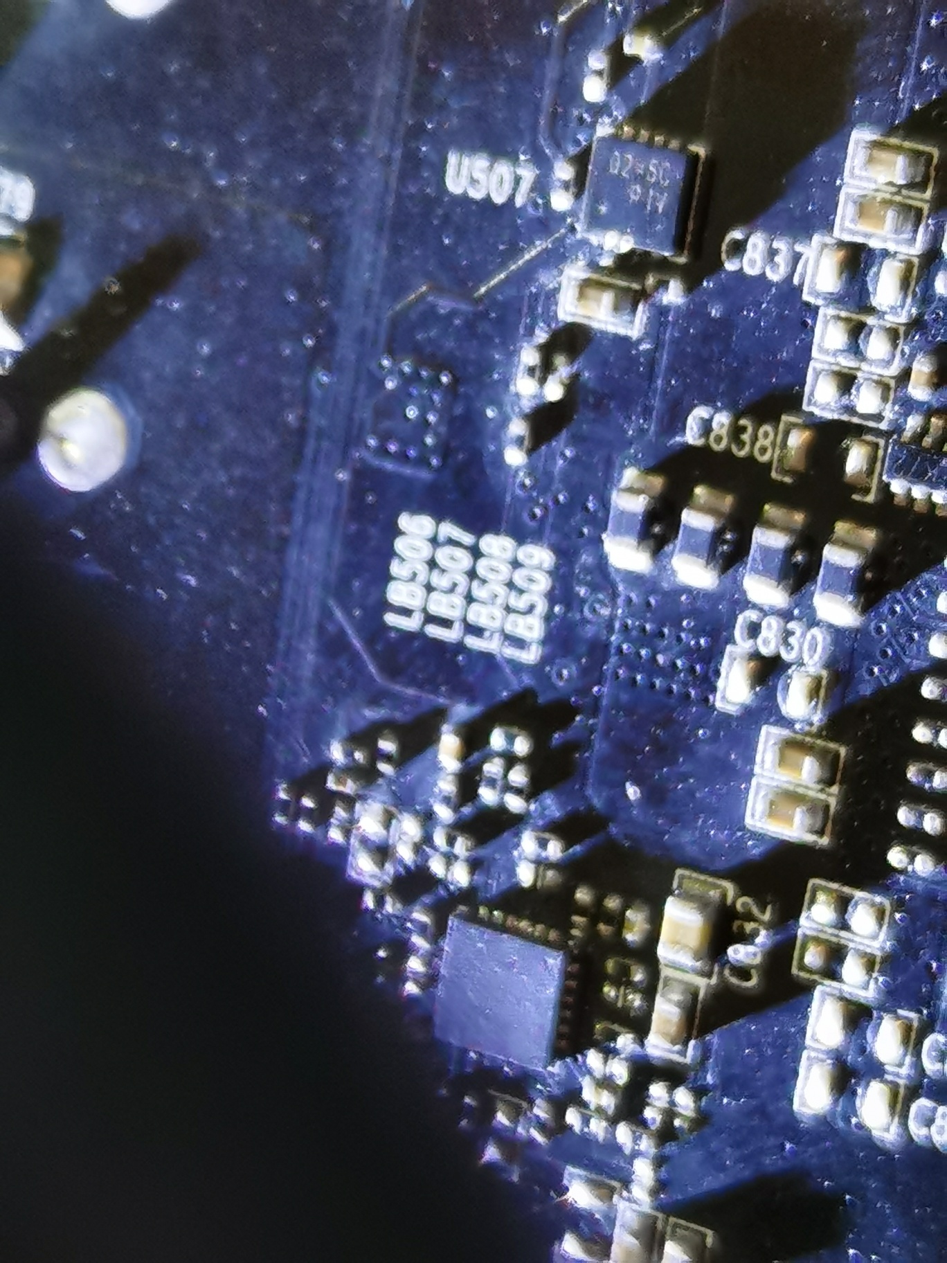

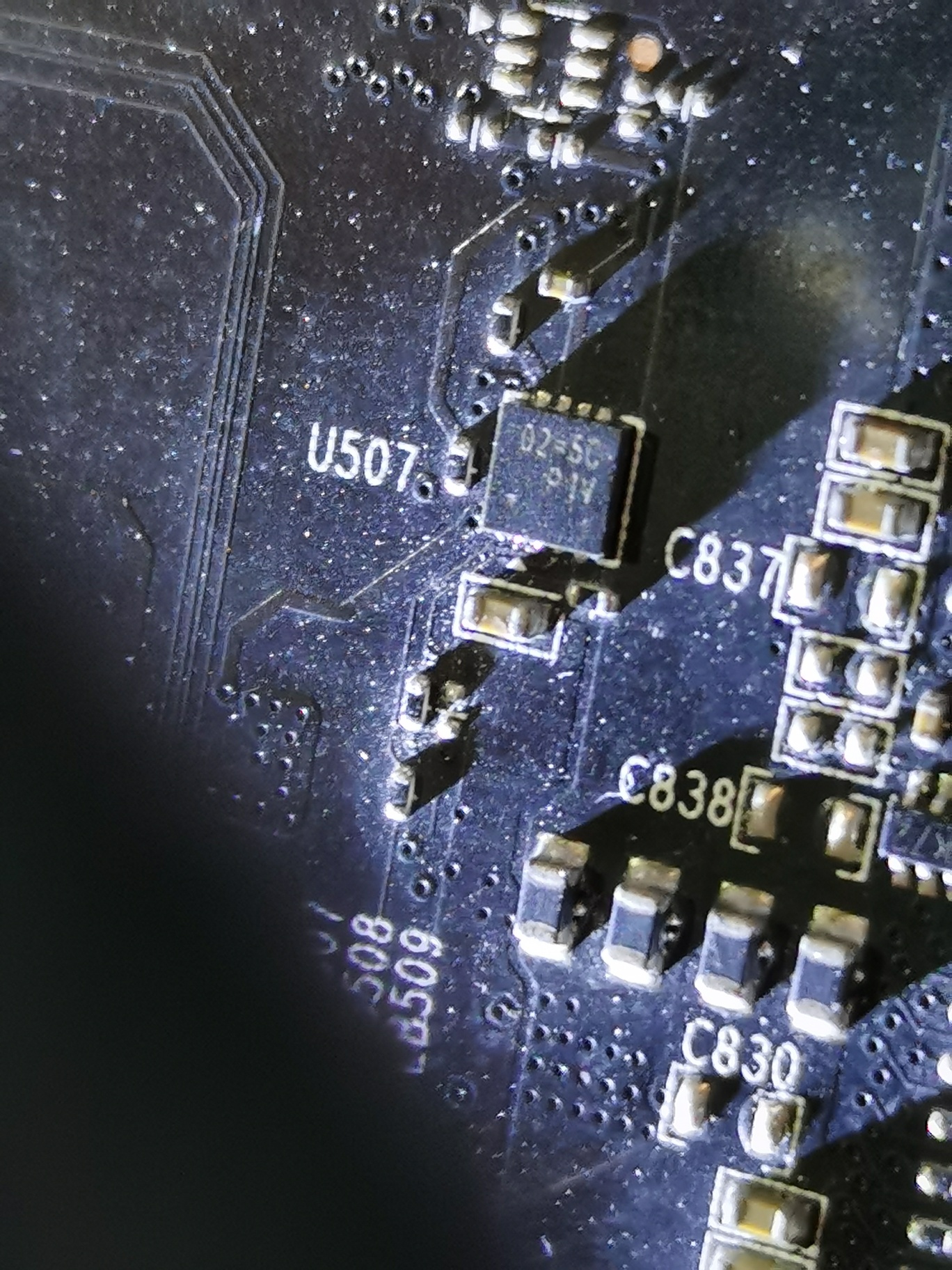

显卡1050核心不供电,主控EN没有电压,经测这EN连着这标识为02=5C的芯片,不知道是什么芯片和管脚定义,请教大家,谢谢

这应该是个协控,RT家的,淘宝搜能搜到

淘宝找过了,没有同型号的,看样子好像是电压源芯片之类,没有资料不知怎么搞
作者: 资安通    时间: 2022-3-14 09:58
RT9611AGQW

太感谢了,又可以继续研究了,请问一下怎么查这芯片标识的对应关系?
作者: qhq3288    时间: 2022-3-14 20:28
资安通 发表于 2022-03-14 09:58
RT9611AGQW
明白了,印丝反查
