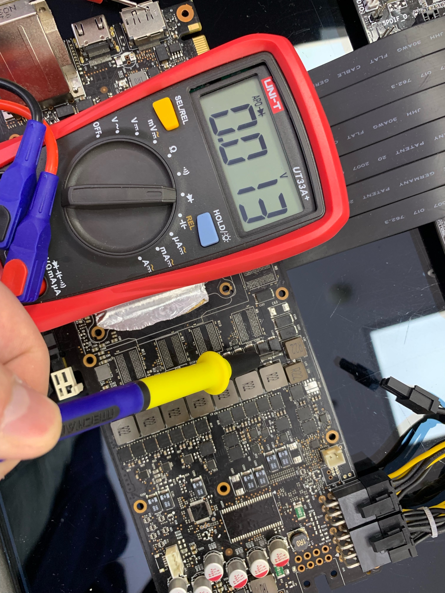

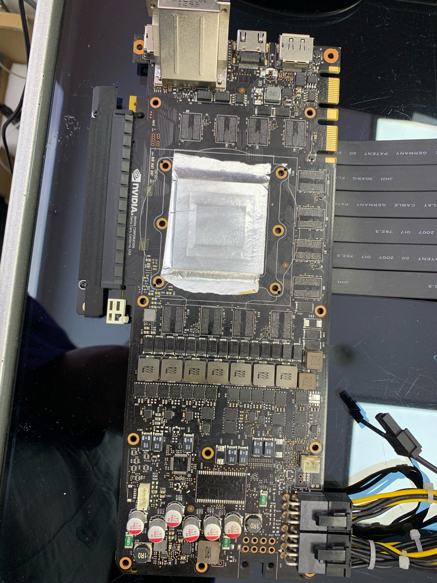

一块超级冰龙GTX1080Ti 11G 12V对地短路 保险都烧成两截了 那叫一个惨啊 扒开衣服 测量全板各个供电 8pin 12v供电0000短路 显存供电 0000短路 1.8V 0000短路  1V 0000短路 万用表滴滴滴叫得那是一个欢快 OK 抬走 下一位!

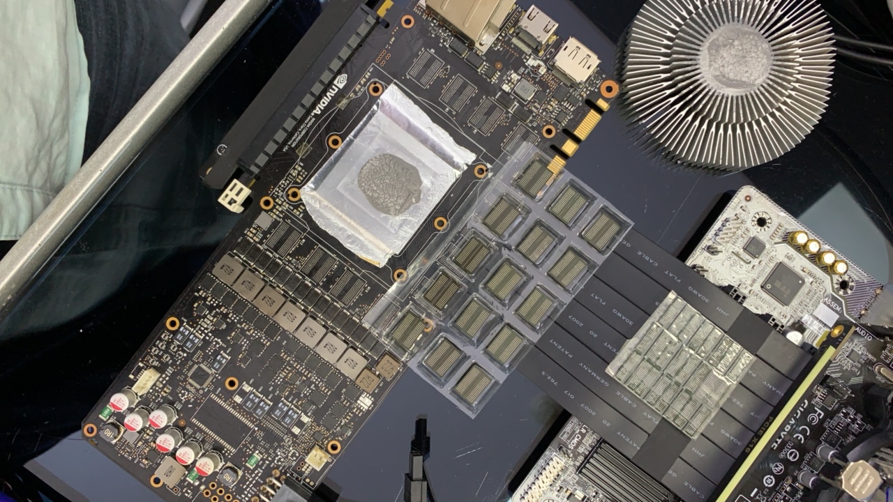

按照常规显卡维修来说 显存供电短路 显存核心一套打包带走 直接料板+1 今天闲的没事干 不折腾一下浑身不舒服  我就想挑战一下 这个古人留下来的千古名言到底有没有可能反转 修复短路的地方 换了几个烧坏的供电管  保险 所有供电电感阻值出来了 拆显存 拆一个量一个 吐了 拆了 10个显存颗粒 显存供电还是0000  心想 完犊子了 古人说的果然是真理 料板+1了 硬着头皮拆了最后一颗显存 供电二极阻值有15了 希望值+1 「都退下 我要开始装逼了 」一般10系列 显存供电二极值应该在40左右算正常 估计还有短路 果断接可调电源 1.5v烧鸡大法伺候 完犊子 全板除了核心微微发烫 其他地方冰冰凉 料板+1喽 测量拆下来的显存颗粒 FBVDDQ供电引脚 和接地引脚 二极值0000正常二级值240左右 11颗全部短路 一套带走了 核心估计也带走了 但是我感觉核心温度不像短路那种 烫的手起泡 据我多年右手的经验来说 应该在六七十度左右 温温的很舒服

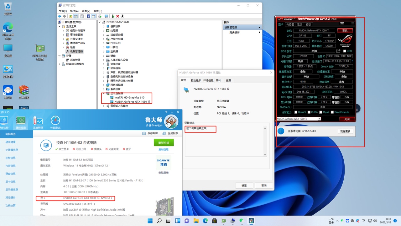

「可怜的孩纸 没有热成像仪 只能凭右手触摸」感觉核心没有挂 应该还可以抢救一下 设置主板核显启动 接上没有显存颗粒的显卡 插电 开机 轻松蓝屏 应该是认到核心了 不然不会蓝屏
再次重新启动电脑 顺利进去桌面  设备管理器 GTX1080ti 出来了 还显示这个设备运转正常 我特么.,?#* 我是一个有素质的人 不说脏话 GPUZ出来了 但是只有核心代号 其他参数没有 因为没有安装显存颗粒 测量全板所有电压正常  铁汁们 显存颗粒拿了一板出来了  想看我翻车的请扣1
显存干不干上去 你们说了算 见朕骑妓院时候到了
主要是想和大家讨论一下  显存供电短路有没有维修的价值 GPU核心 显存颗粒被一套带走 有没有什么窍门 显存供电短路到底是碰运气维修还是说可以修复 修复后 核心会不会缩肛 到底人性的扭曲还是道德的沦丧 敬请期待明天的走进显卡短路栏目

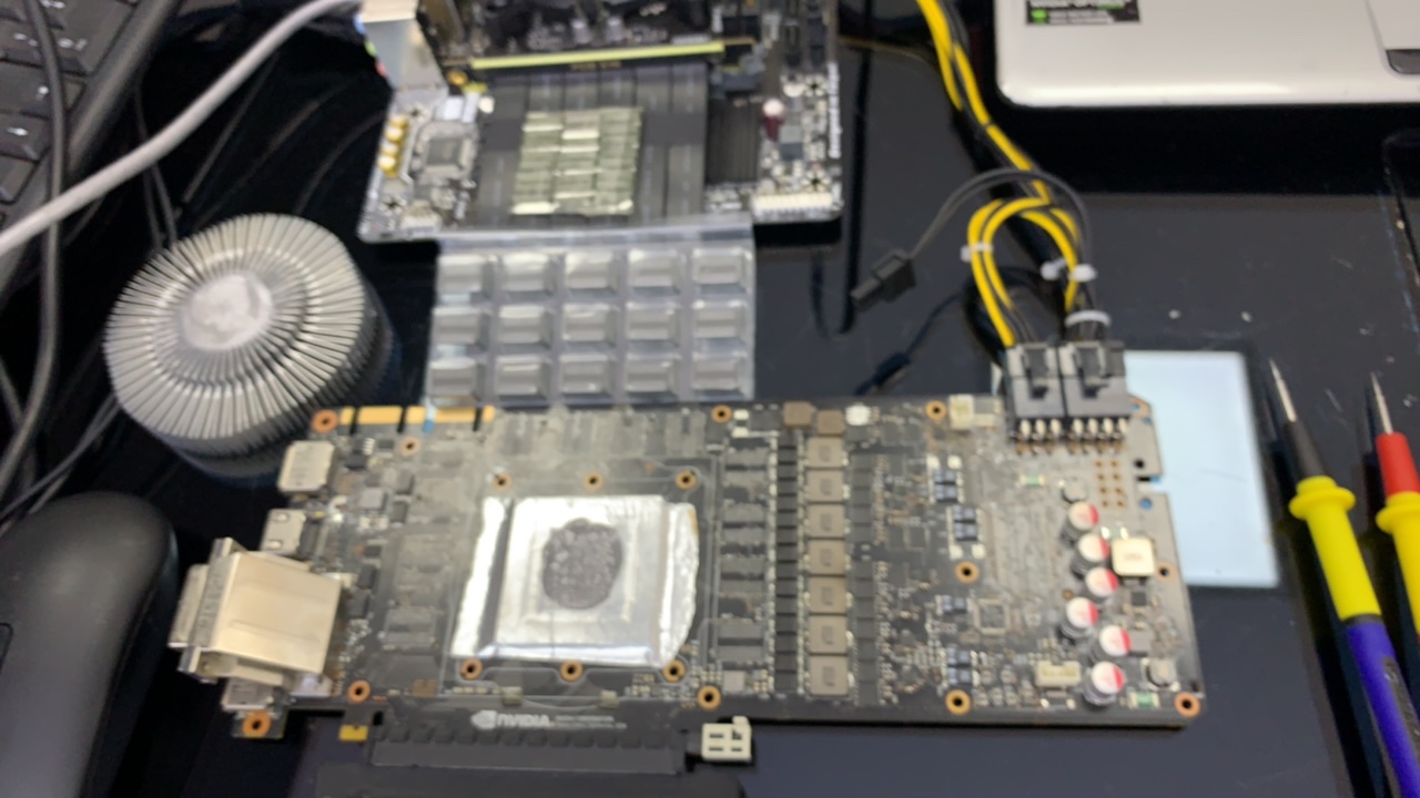

作者: df1240251503    时间: 2022-3-17 10:03
凉了 凉了 先上DJ 先上DJ 硅脂擦干净 发现裂开了 搞半天不亮机 所以说修显卡前 还是不能偷懒啊 阻值测量完 还得看看镜面有没有问题

作为菜鸟问一句,设备管理器显示的1080TI,貌似是由BIOS提供的数据吗?
