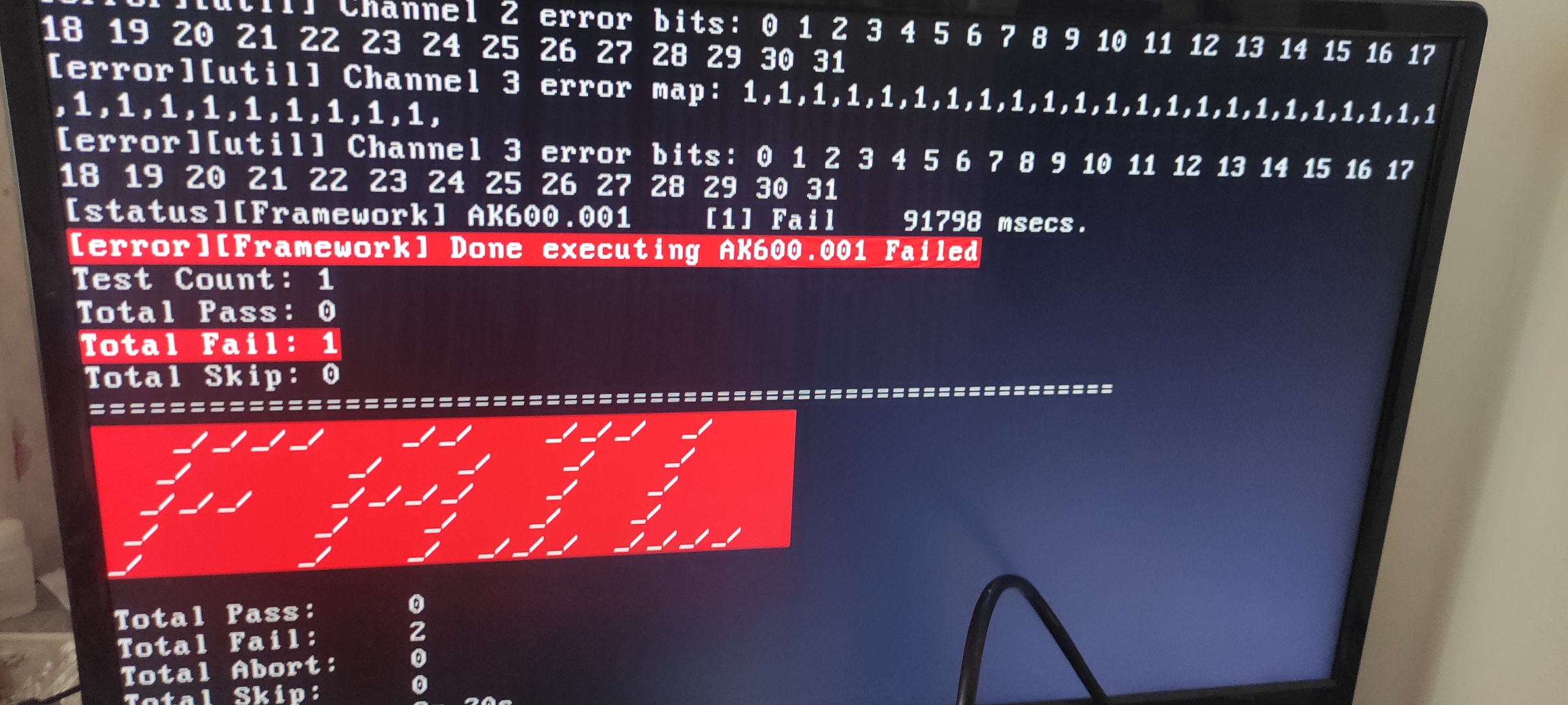

Rx560 4g显卡,开机不过显卡 键盘灯都不亮,打各阻值正常,电压正常。
用集显启动 扫显存就是这样

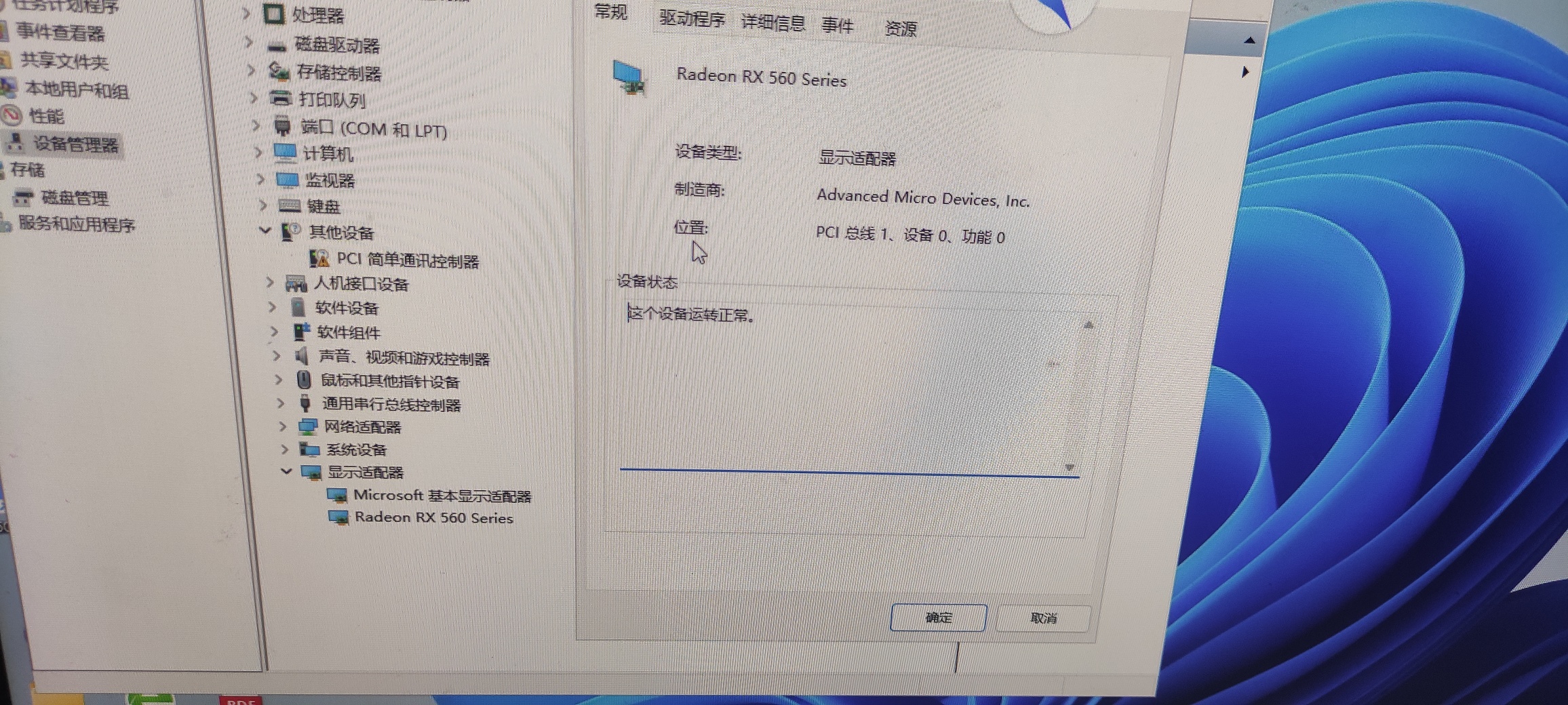

但是在系统显示正常,

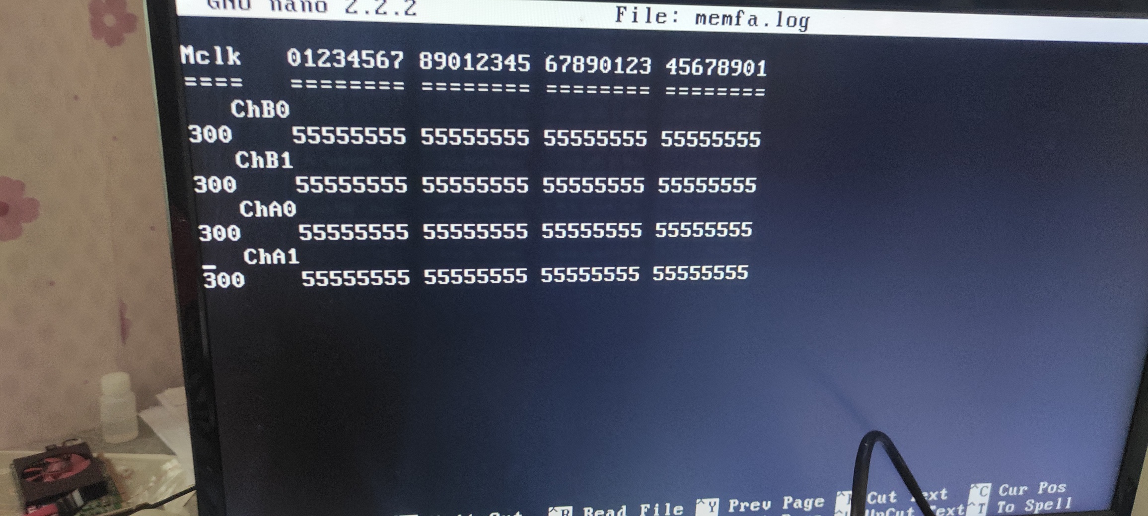

多刷几个BIOS试下
作者: lully    时间: 2022-3-16 05:28
bios匹配一下显存型号,然后不行全部拆下换一组显存试试

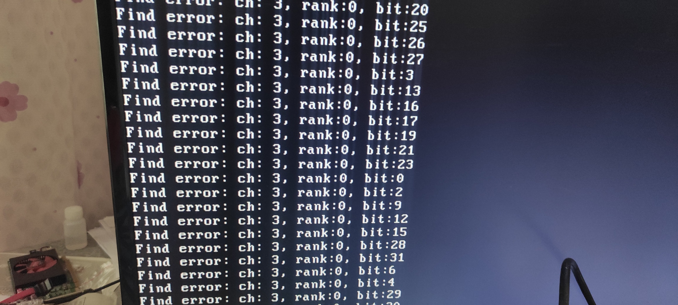

这是显示4显存全报错把  先重置或加核心咯

刷bios。加焊核心。或者单换一颗显存,要是还是报错,那就是核心和显存通讯有问题

会不会有一种可能,就是核心管显存的脚位全虚焊了,加焊一下试试

进系统又没代码43系统还能认卡应该问题不大,换一个测试平台试下,先尝试刷BIOS,先不要动桥,4颗显存坏的几率少之又少。
