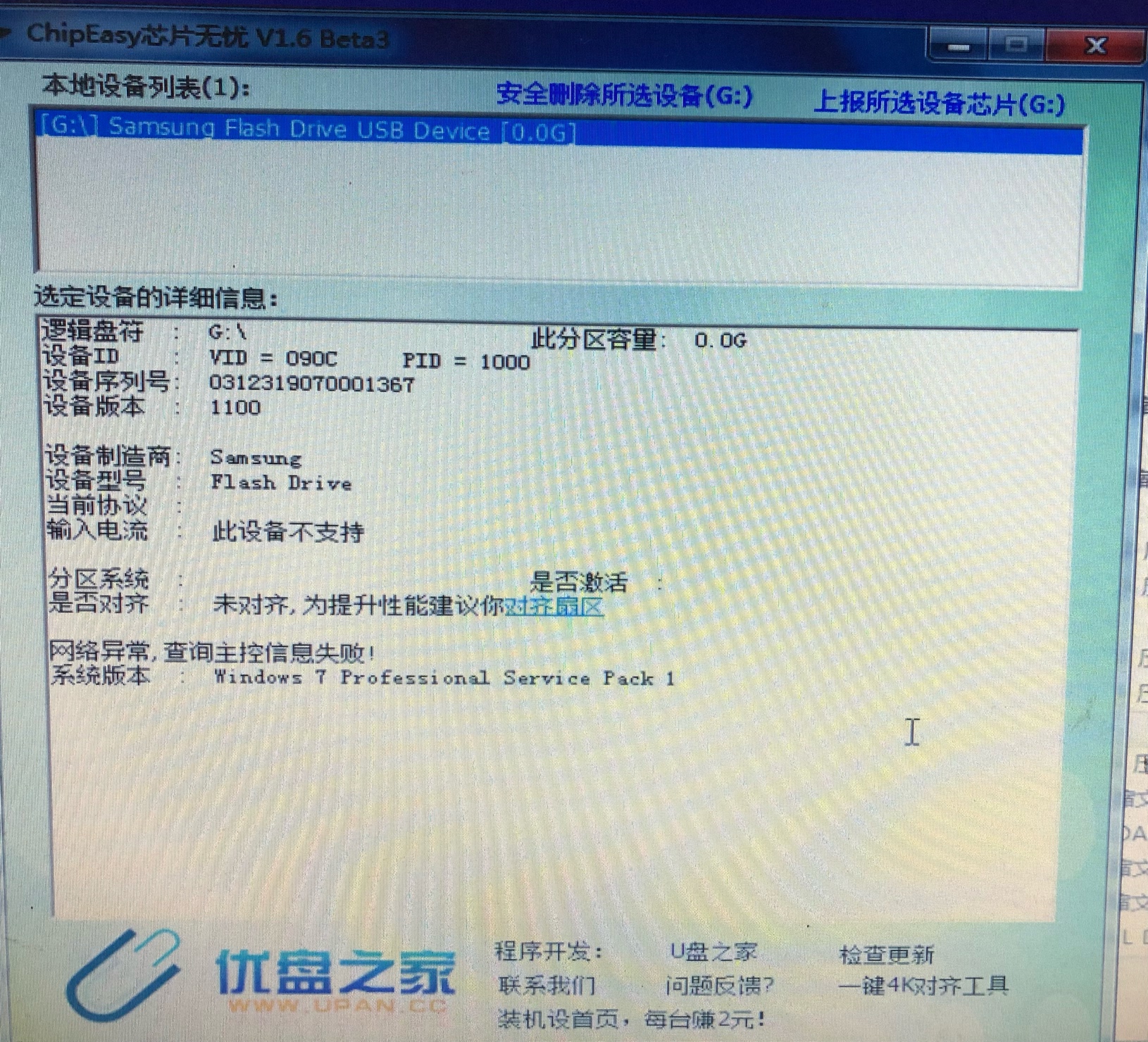

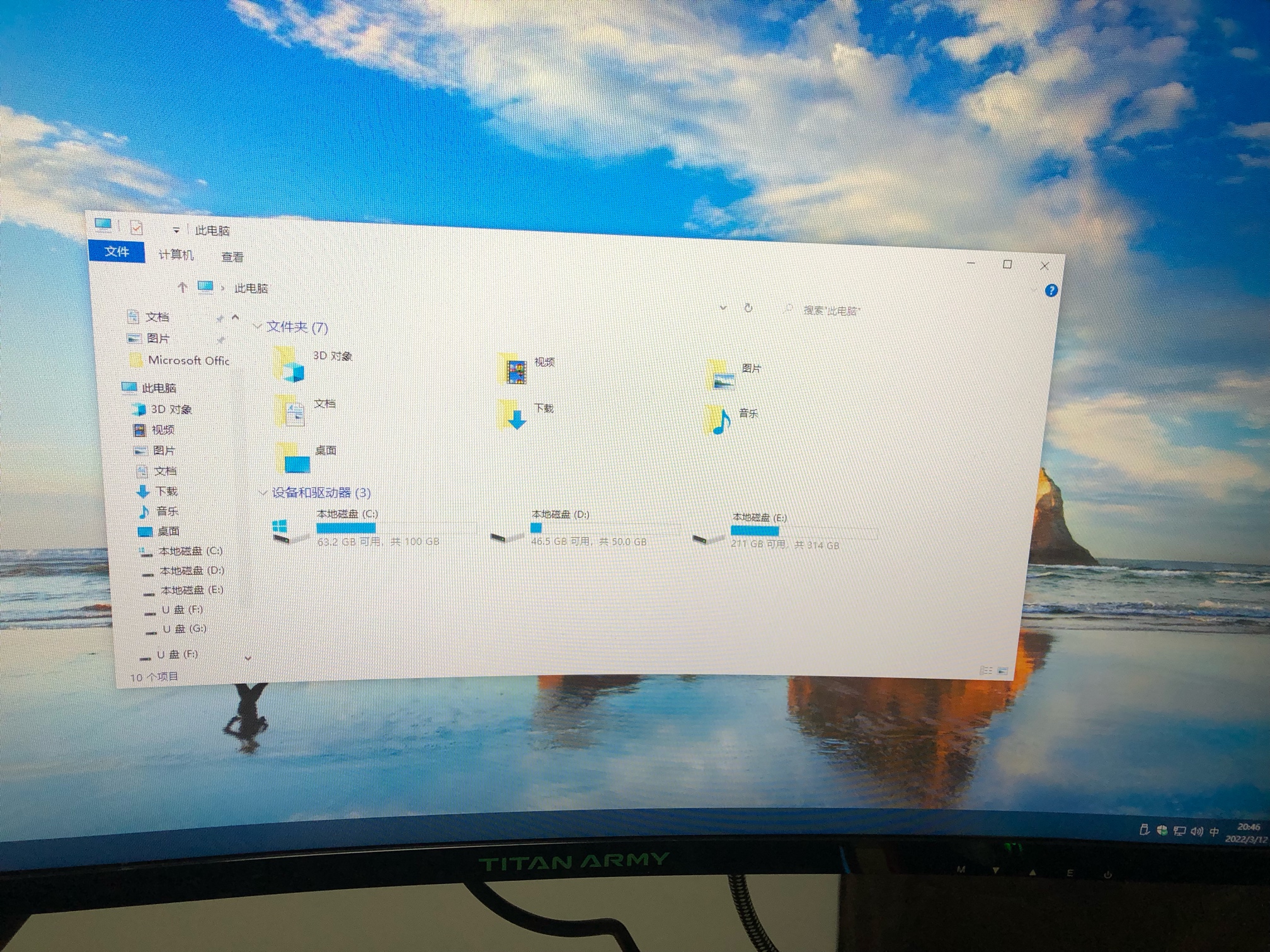

标题: 这样U盘还有救吗? [打印本页]
作者: LiuSHuqing    时间: 2022-3-12 20:54
标题: 这样U盘还有救吗?
U盘在工作卡住任务管理器强行关闭程序后拔了,之后U盘插电脑上去有显示,右键没反应,这样偶尔电脑会卡死,这样还能格式化U盘吗,还有救吗?
作者: zhangxunhai    时间: 2022-3-12 21:39
可能都是黑片U盘,修好也不要存重要文件了
作者: LiuSHuqing    时间: 2022-3-12 22:08
zhangxunhai 发表于 2022-03-12 21:39
可能都是黑片U盘,修好也不要存重要文件了
不是,检测过了的,三星正品,才用了没几天
作者: zhangxunhai    时间: 2022-3-12 22:30
LiuSHuqing 发表于 2022-3-12 22:08
不是,检测过了的,三星正品,才用了没几天
在保吗,送保呀,,,,
作者: 卖电脑的小快乐    时间: 2022-3-13 07:27
去量产网看看有没有量产工具,从心量产一下
作者: 22菌    时间: 2022-3-13 10:17
还是U盘有问题
作者: chenyang31    时间: 2022-3-13 10:41
如果在不管u盘里面资料的情况下,还是有救的。
作者: LiuSHuqing    时间: 2022-3-13 20:38
chenyang31 发表于 2022-03-13 10:41
如果在不管u盘里面资料的情况下,还是有救的。
不需要里面资料了,要怎么弄啊
作者: chenyang31    时间: 2022-3-13 22:21
LiuSHuqing 发表于 2022-3-13 20:38
不需要里面资料了,要怎么弄啊
下载ChipEasy芯片无忧(u盘检测工具),根据这个程序先确定U盘的芯片型号也可以说是确定U盘的主控,有了U盘主控芯片的型号信息之后,可以百度去查找该主控芯片型号的量产工具了,然后根据量产工具修复(也可以理解为重新量产、重新编写芯片信息)U盘,量产工具使用教程你就要自己找了。
作者: LiuSHuqing    时间: 2022-3-14 11:38
chenyang31 发表于 2022-03-13 22:21
下载ChipEasy芯片无忧(u盘检测工具),根据这个程序先确定U盘的芯片型号也可以说是确定U盘的主控,有了U盘主控芯片的型号信息之后,可以百度去查找该主控芯片型号的量产工具了,然后根据量产工具修复(也可以理解为重新量产、重新编写芯片信息)U盘,量产工具使用教程你就要自己找了。
现在这样了,还能弄吗?
作者: LiuSHuqing    时间: 2022-3-14 11:51
chenyang31 发表于 2022-03-13 22:21
下载ChipEasy芯片无忧(u盘检测工具),根据这个程序先确定U盘的芯片型号也可以说是确定U盘的主控,有了U盘主控芯片的型号信息之后,可以百度去查找该主控芯片型号的量产工具了,然后根据量产工具修复(也可以理解为重新量产、重新编写芯片信息)U盘,量产工具使用教程你就要自己找了。
型号是三星MUF-64BE4
作者: chenyang31    时间: 2022-3-14 12:58
LiuSHuqing 发表于 2022-03-14 11:38
现在这样了,还能弄吗?
U盘插后面,不插前置,关闭杀毒软件,重新安装识别u盘主控的软件。如果都不行,再在网上看看有没有支持查询这个u盘的软件。
作者: 1293975646    时间: 2022-3-14 16:07
颗粒要坏了
作者: laq1357    时间: 2022-3-14 19:58
没啥重要资料的话,就一个字:扔
作者: wxf127853    时间: 2022-3-14 20:14
LiuSHuqing 发表于 2022-03-14 11:38
现在这样了,还能弄吗?
看这个芯片信息像黑片    最好能拆开U盘看一下主控和flash闪存准确一些
作者: chinafuxin001    时间: 2022-3-15 06:36
要不是为恢复数据,U盘基本是不值得修的
作者: aideheqq    时间: 2022-3-15 07:06
楼主看15楼
作者: 大砖头666    时间: 2022-3-19 23:31
提示: 作者被禁止或删除 内容自动屏蔽
