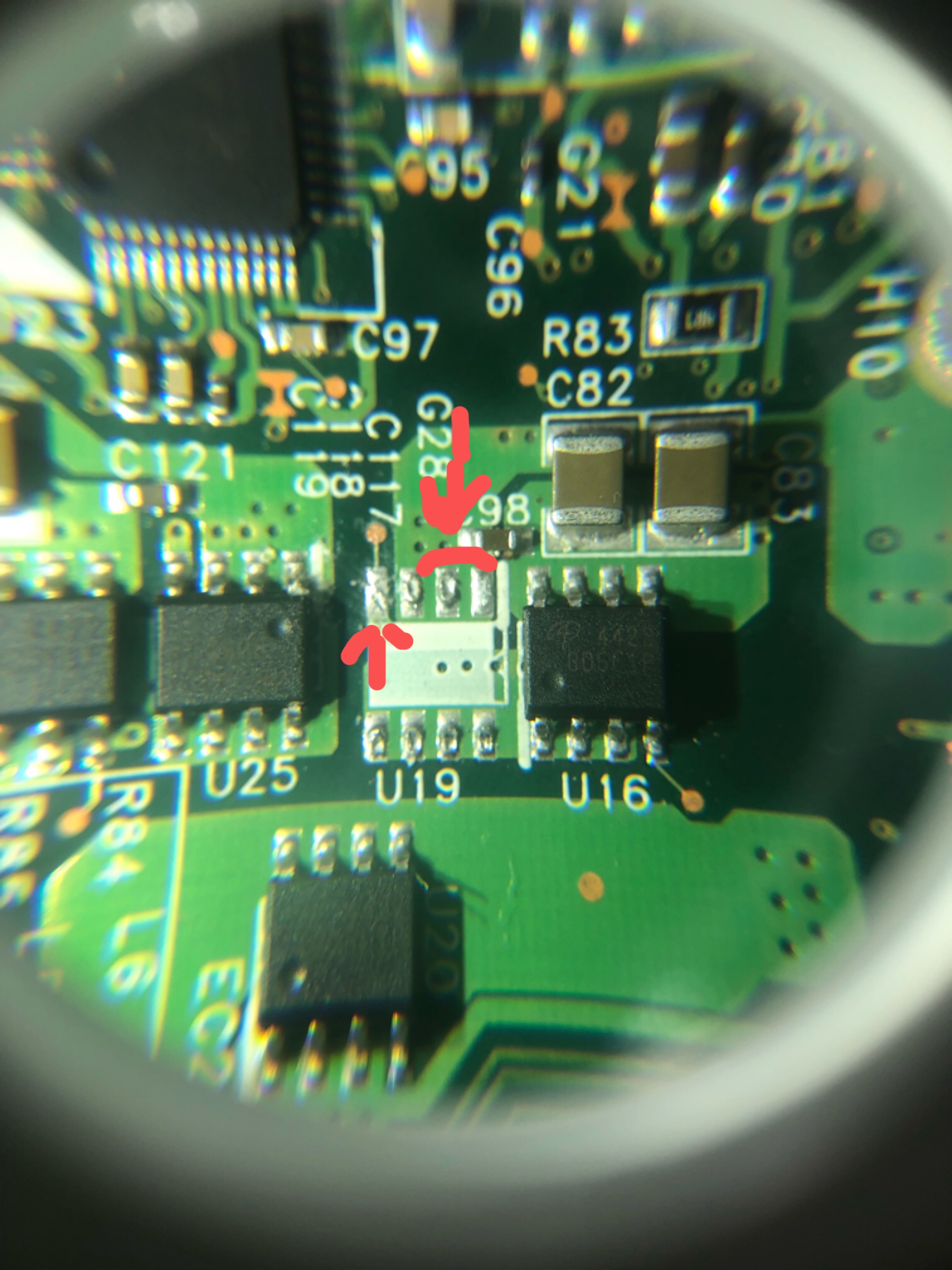

大神们,求救!U19这个MOS管底座,左边箭头是G极和旁边画箭头的S的三个脚是通的,拆下来的MOS管G和S是不通的!这属于正常嘛?

拆下MOS量了不通,装上去就通了,量了底座四个焊点是通的,5V的下管

三脚位是地,一脚位是控制脚 查短路点吧

看我发的图,标红色的四个焊点是连在一起的,用表测四个焊点相通

应该是有短路点了,导致现在这种情况对吧,谢谢了

拆掉这个很明显是PWM的下管

是的,关键是测量板子上的四个画红线的焊点是相通的,这是啥情况了

那说明控制芯片也短路了,拆掉控制芯片就不会短路了

控制芯片短路的可能性大吧

是了,电源管理芯片有问题。

拆下来,主板上还相通的话就不正常,查推动芯片(电源管理

谢谢,按您指导的方法弄一下
