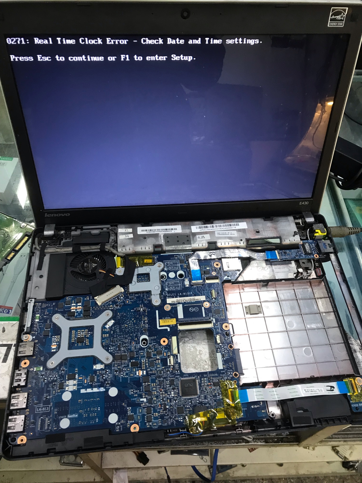

标题: e430 风扇转一下停 不开机

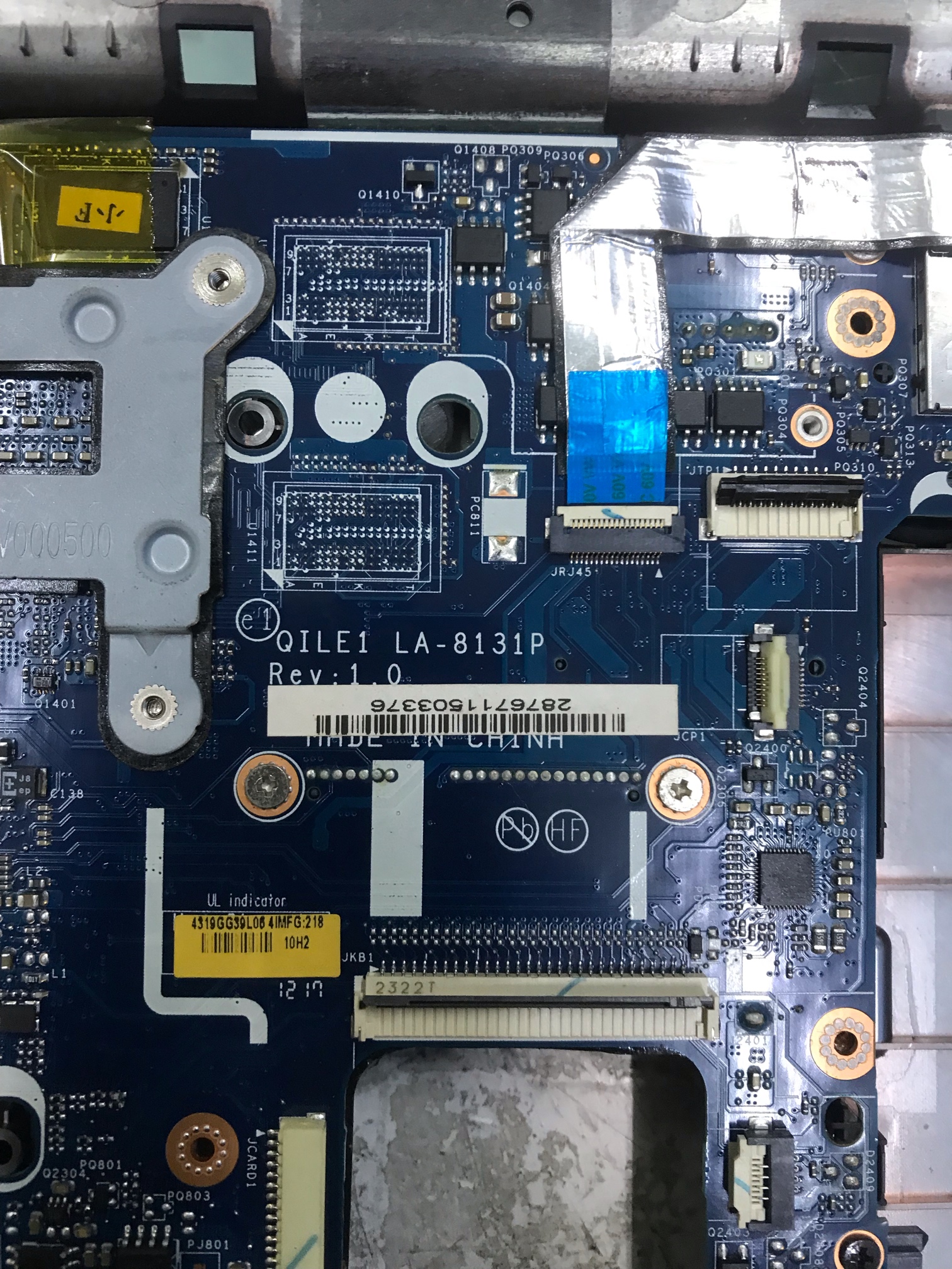

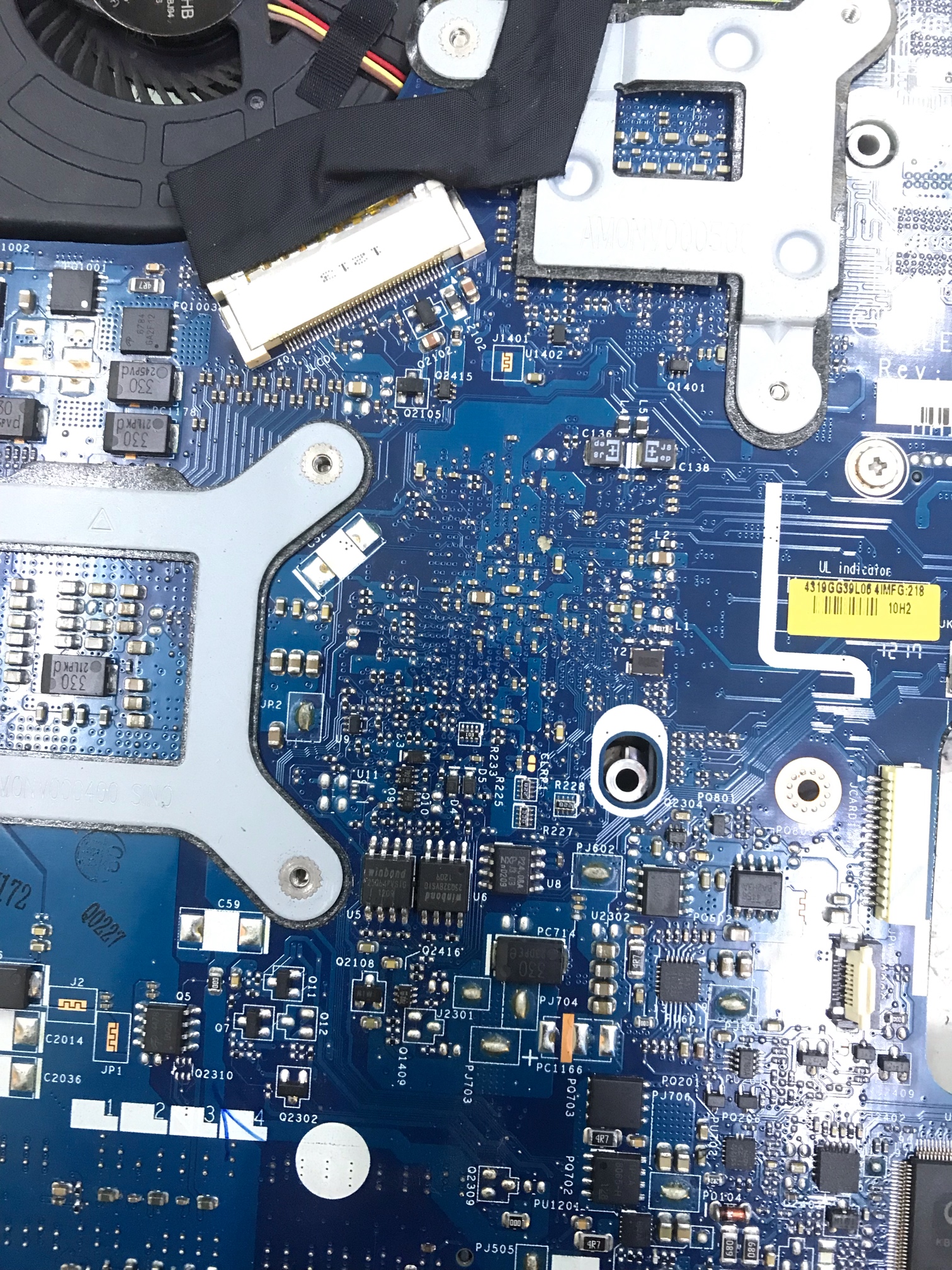

转一下不开机,大部分是bios问题。两个一起刷就好了
作者: zhao5900    时间: 2022-3-12 20:33
两个都是刷同样的吗?
作者: zxcvbbvc    时间: 2022-3-12 21:03
zhao5900 发表于 2022-03-12 20:33
两个都是刷同样的吗?
一个4m 一个8m 8显存 4显存都可以通用
