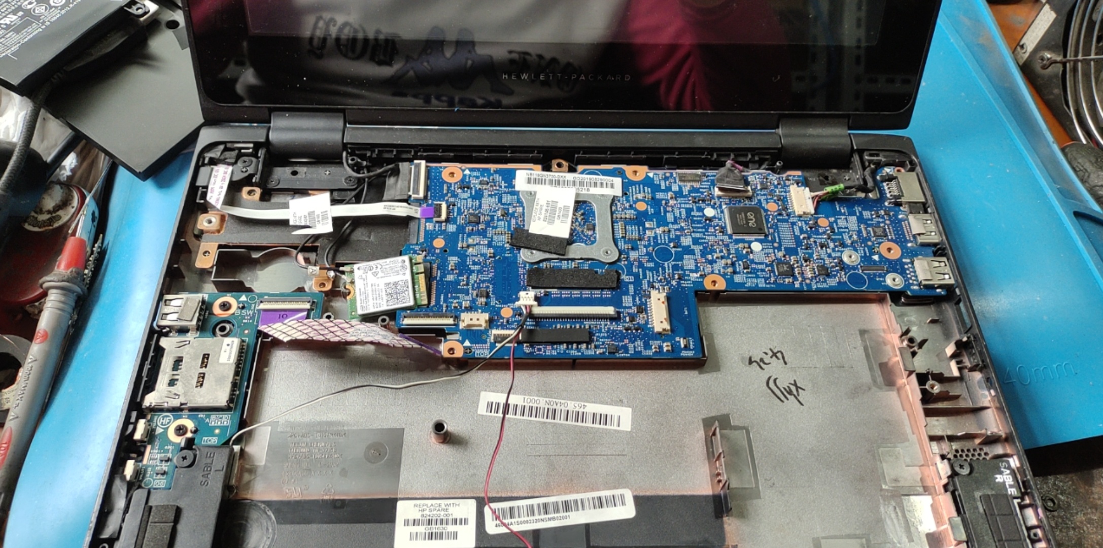

刷论坛两个BIOS都是不开机,电流在70毫安  刷回原来BIOS,可以亮机 电流在300多毫安左右  。   问题是原先不充电,换充电芯BQ737 可以充电   就是加内置大电池开机屏幕微亮一下  键盘数字灯按压无反应 死机,  去掉大电池  开机正常点亮进系统没问题。就是接大电池不显示!按一下开关也能关机!!!

楼主 最后怎么解决的
作者: 740223777    时间: 2023-1-12 10:36
1779195087 发表于 2023-1-10 18:29
楼主 最后怎么解决的
换新电池!
