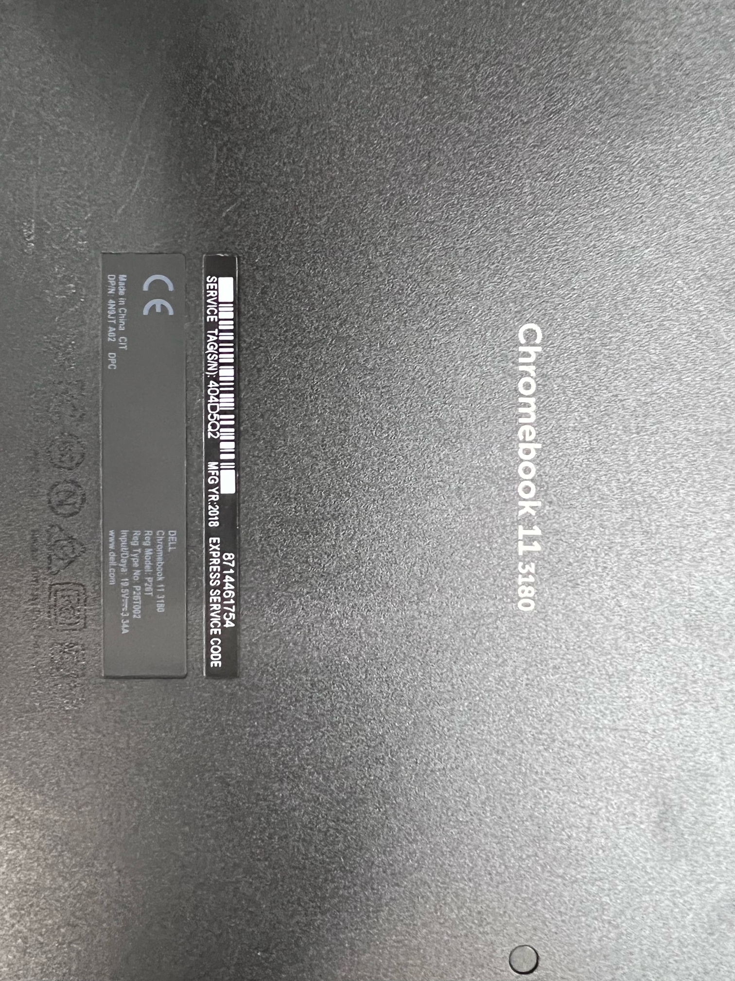

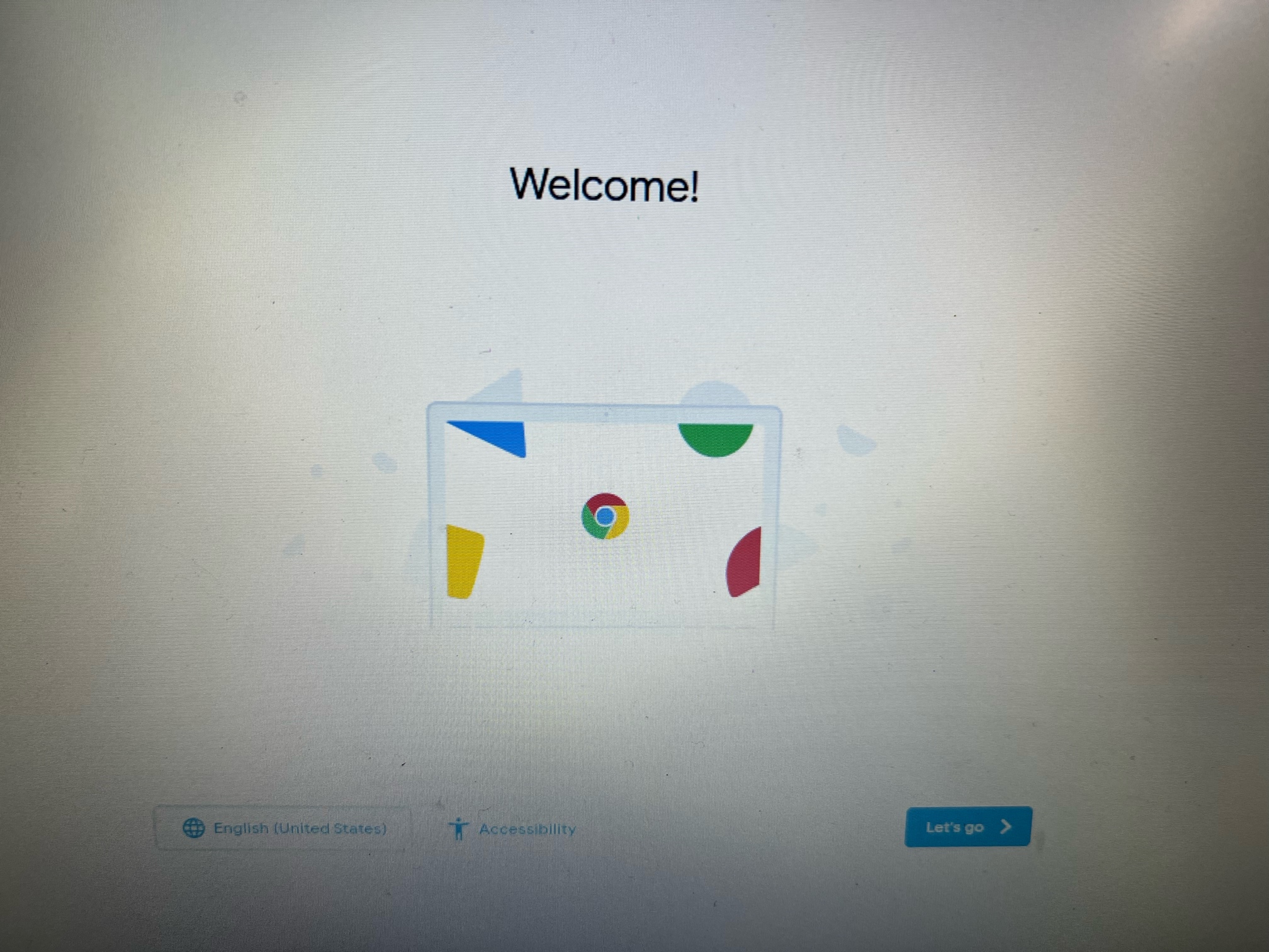

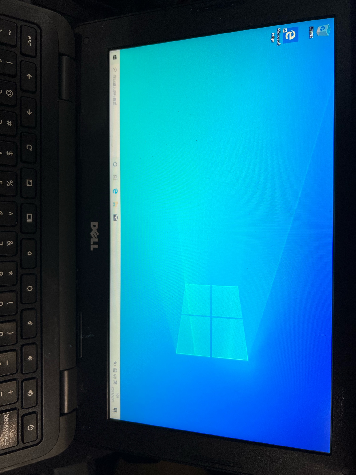

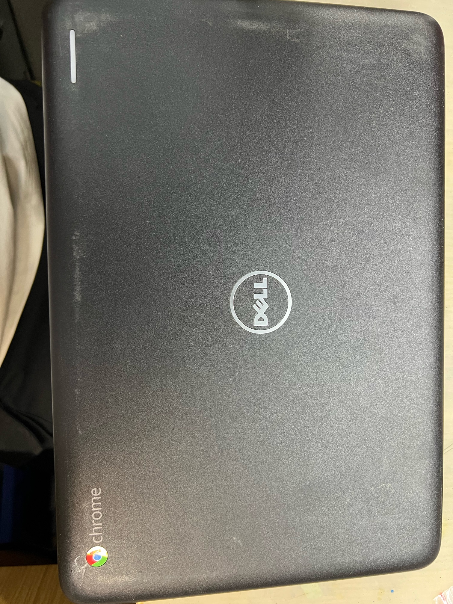

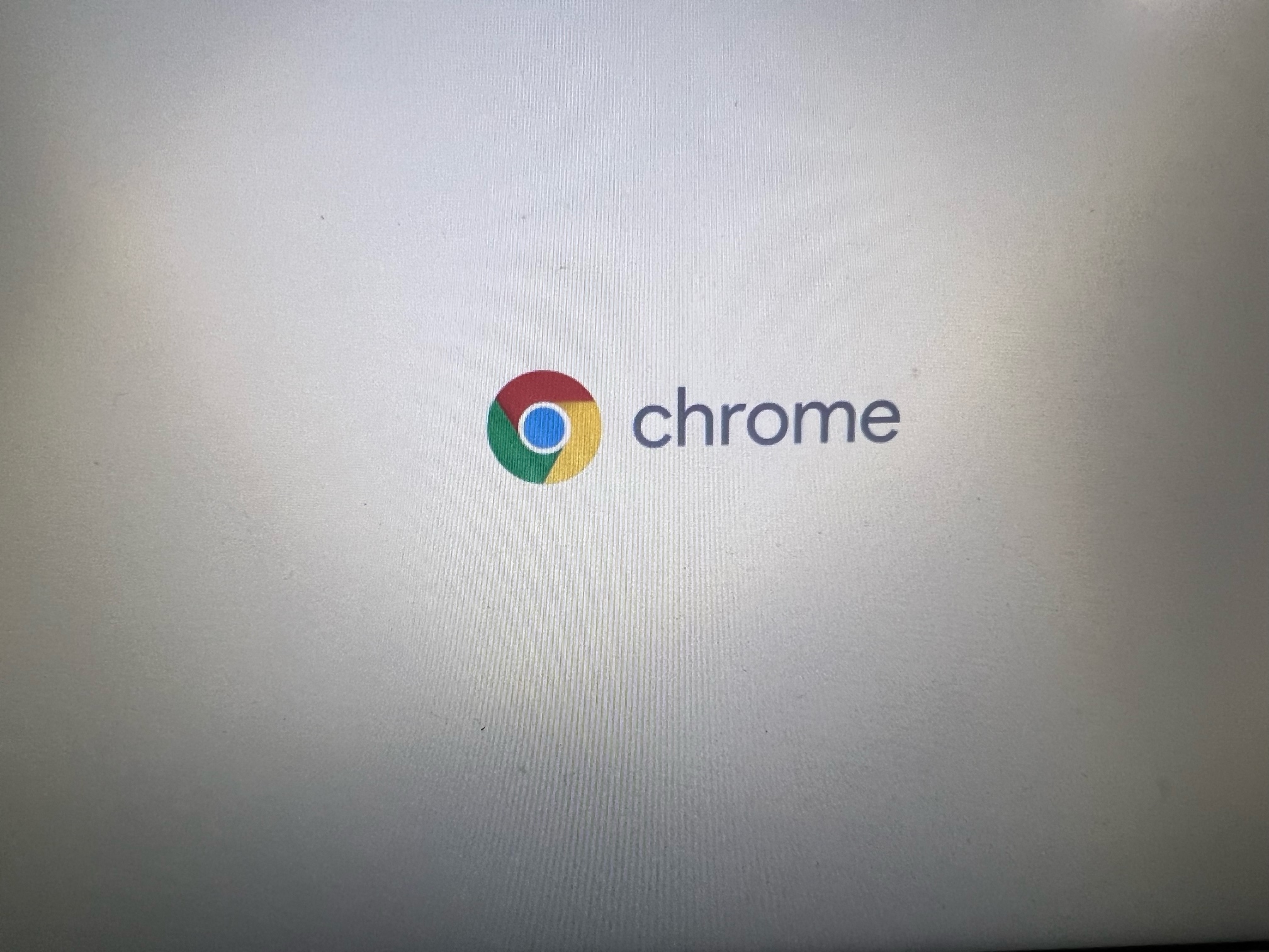

客户一批自带谷歌系统的机器要换win系统然后把板载硬盘换大点的,这机器没法直接装win,只能改BIOS才行。改完logo变一个兔子

确实如此 网址mrchromebox.tech 各种所说的Chrome魔改bios都有

看网上视频,只要进入开发者模式几行代码就可以,不需要拆机,刷BIOS芯片。
