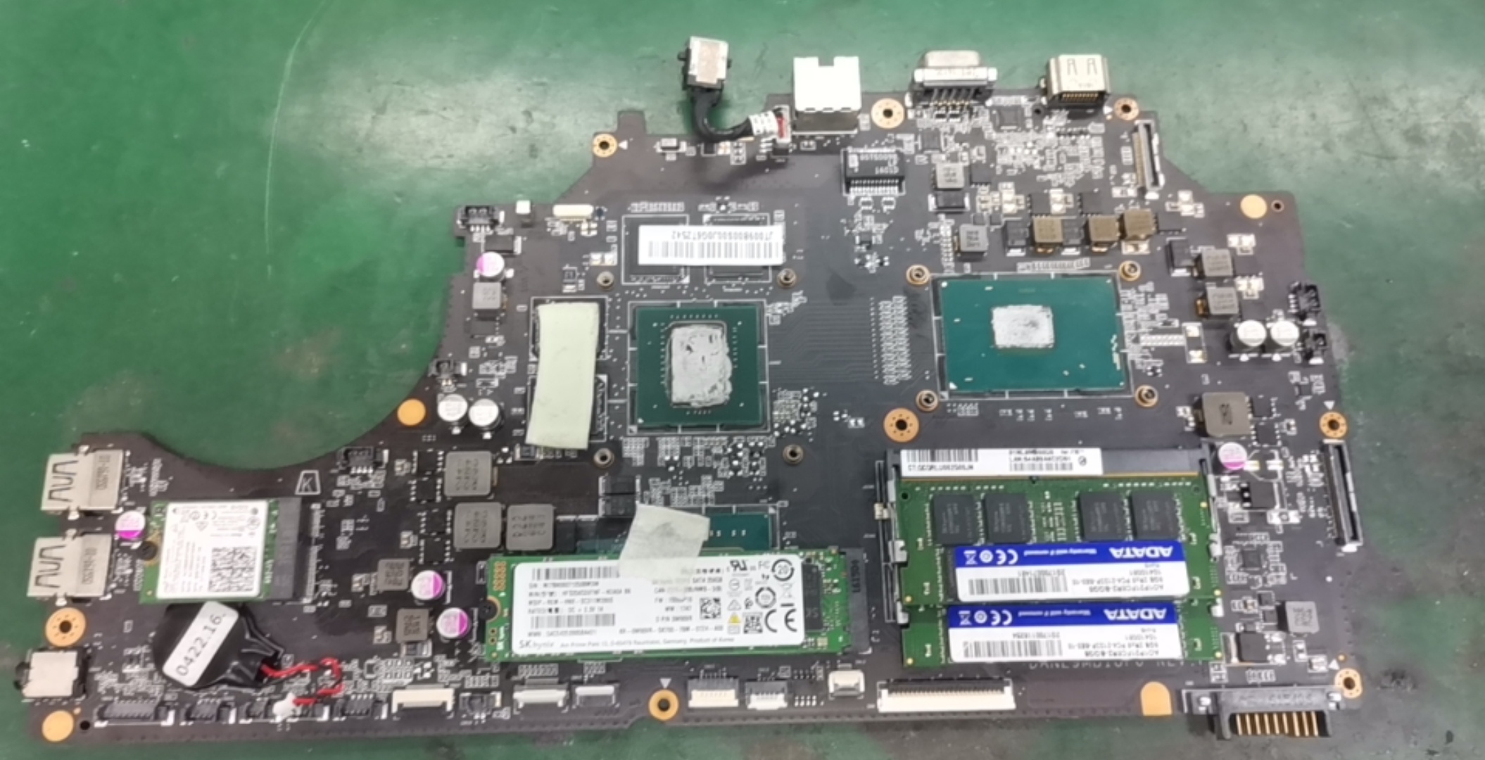

雷神911不开机!插直流电19V,显示48ma,按开机无反应!更换1285B为51285!故障依旧!求大神!电脑小白一枚!!!

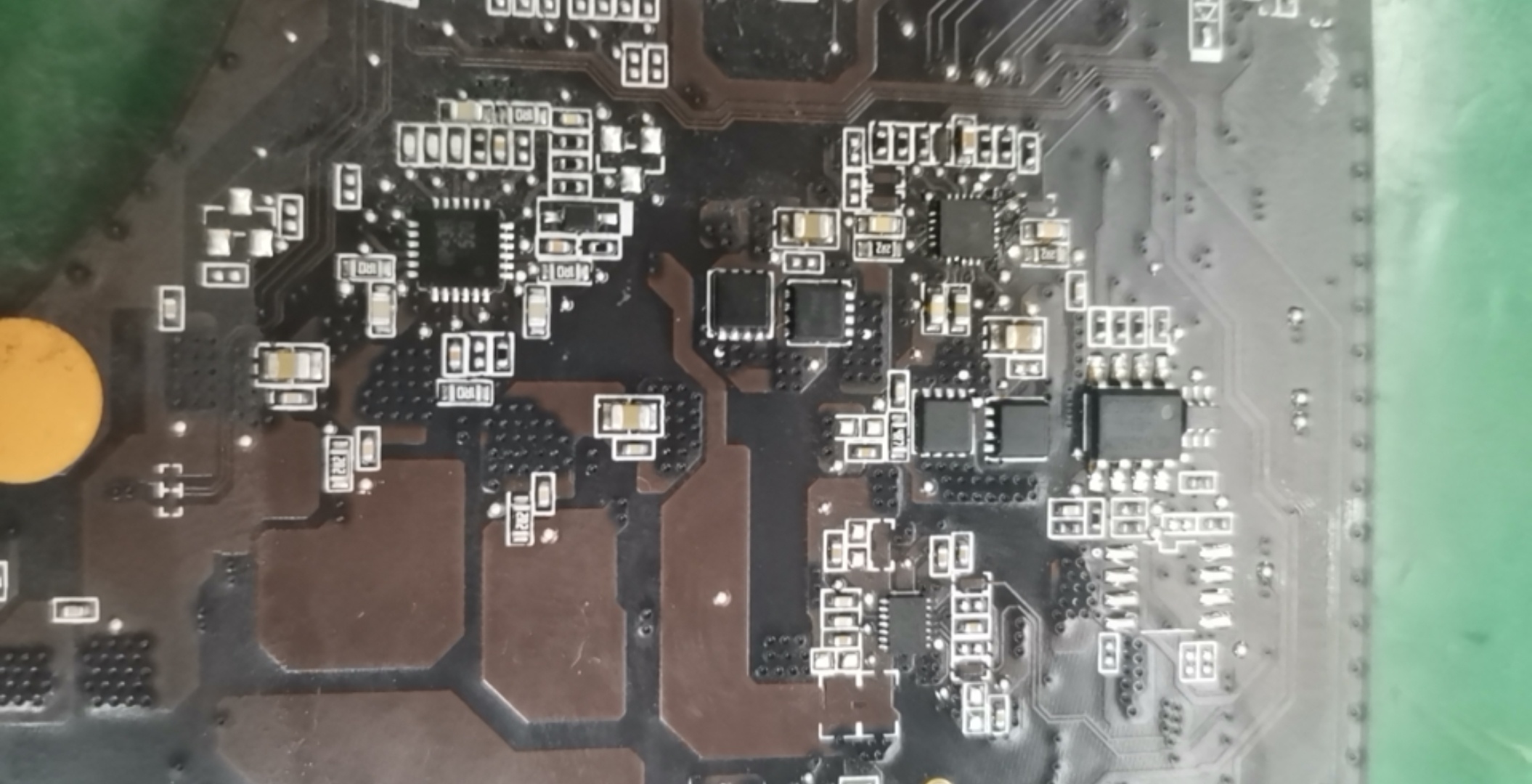

从电流看应该是二级供电微短,首先安排除短路。
