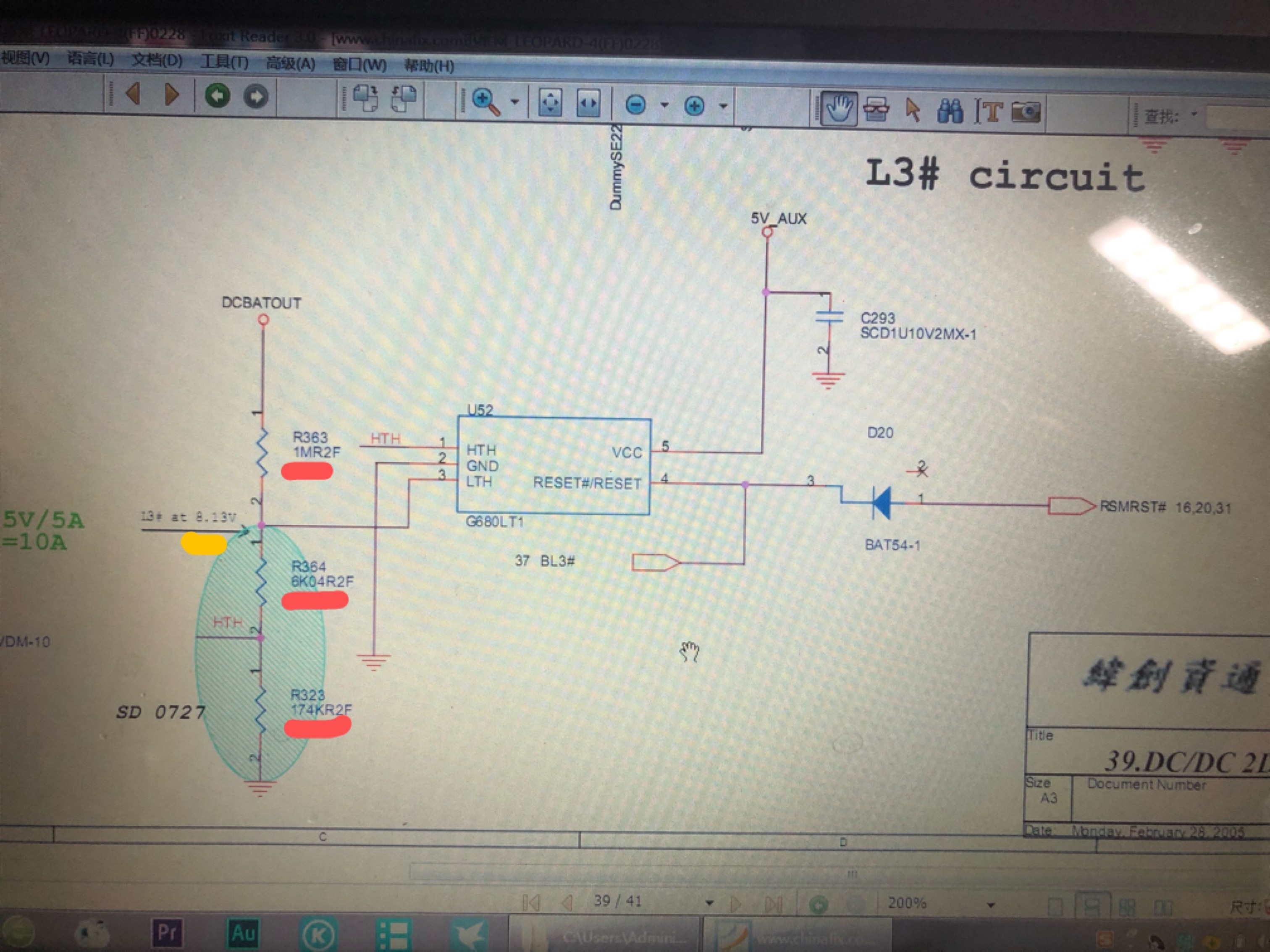

各位大神帮忙分析一下,实测R363为151K欧,R364为6K欧,R323为134K欧,3脚LTH电压为1.64V!标黄色的图纸位置分压处为8.13V!不知道怎么弄了!

R363不是电阻错了,和图纸不一致看不到吗?
作者: A721326822    时间: 2022-3-12 13:05
这个心片没什么作用,怕是把RSMRST拉低,可以把D20拆除

5vAUX目前也是1.64V,这个电压应该不对的了

5vAUX电压不对,那你就查这电压那里出来

5vAUX这个电压都不对,没必要查电阻总是,查5vAUX电压

收到,我再试试,谢谢,不懂继续请教
