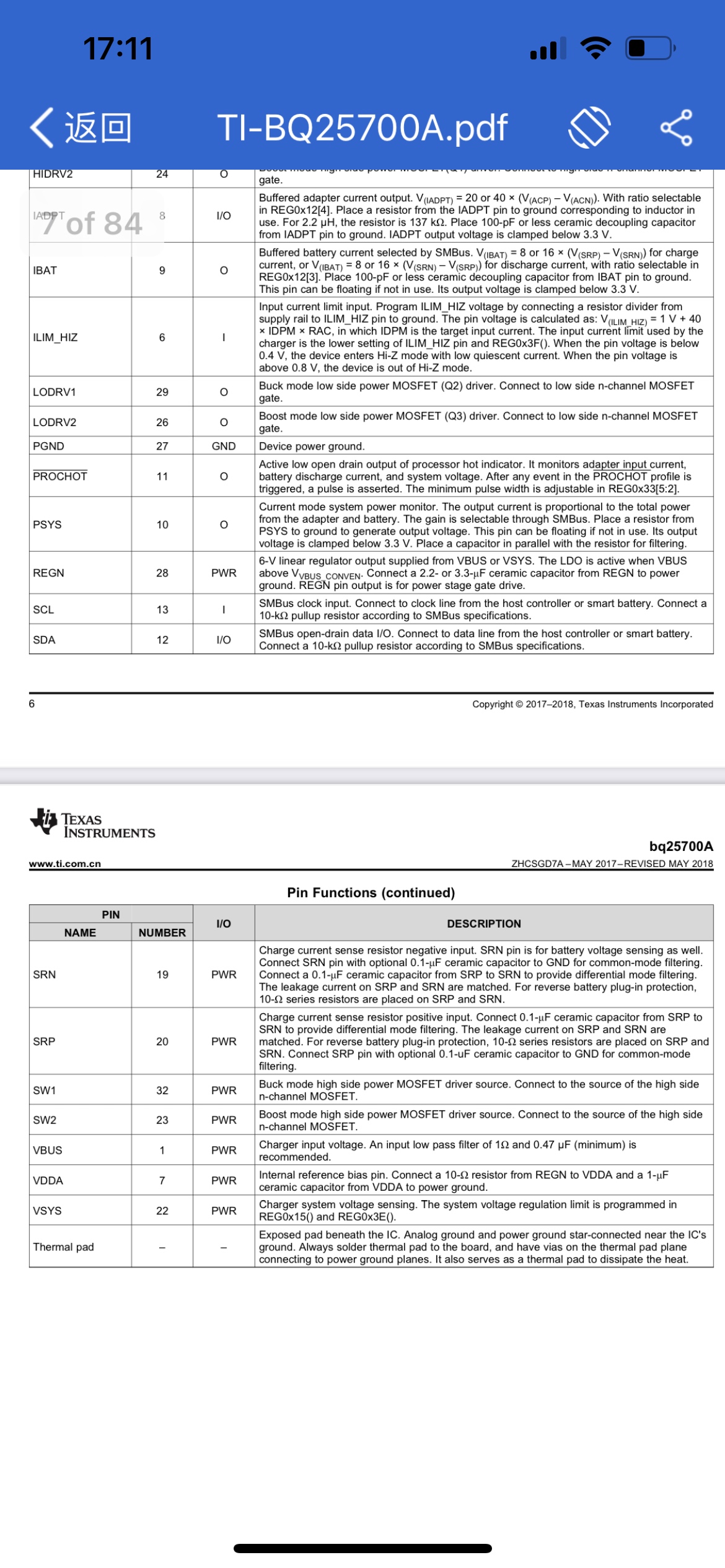

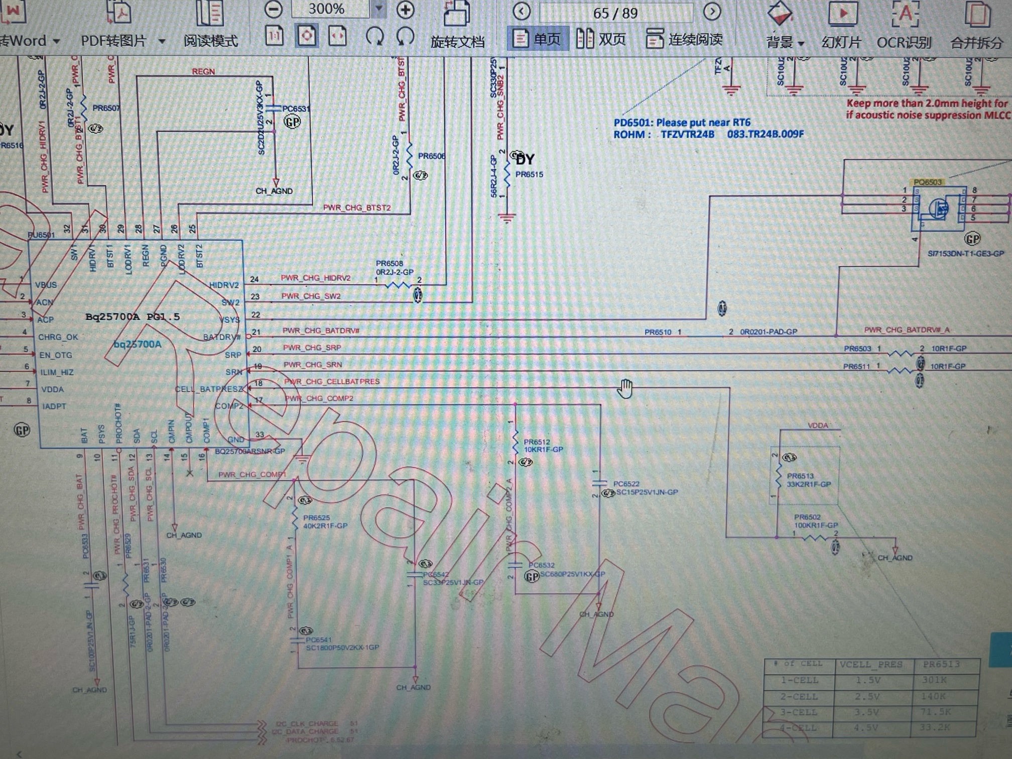

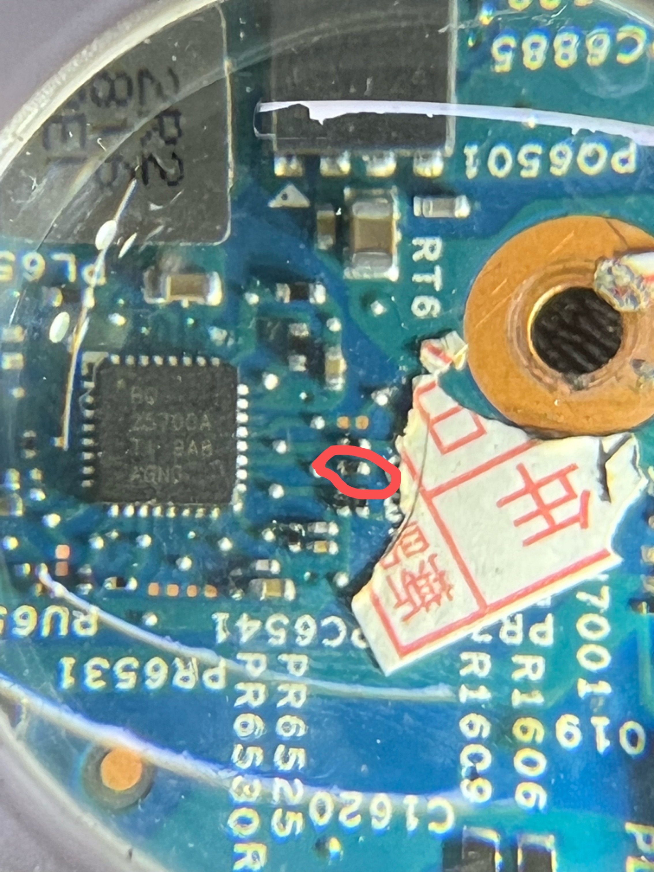

进系统能认到电池充不进电,查了下充电芯片25700A供电都有升压不出,换了个充电芯片故障依旧。
看图查芯片外围,发现19脚有个10欧电阻变大,换掉后赶紧插电池电源量电压充了!搞定
19脚SRN是个电池电压感应
留个插电池电源时25700A正常引脚电压备用
1 19.6 2 19.6 3 19.6 4 3.3 5 0 6 2.26 7 6.1
8 0.59 9 0.02 10 0.02 11 0 12 3.3 13 3.3 14 0
15 0.35 16 1.47 17 1.11 18 4.58 19 16.6 20 16.72 21 6.64 22 16.77 23 16.8 24 21 25 21
26 0 27 0 28 6.1 29 0.39 30 22.3   31 21 32 16.8
