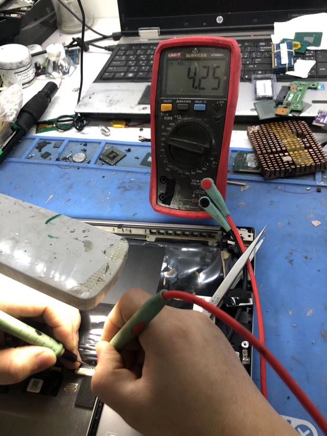

友情提醒!此操作有危险!(先不论此操作有没有用)不建议一般维修人员去搞!版主留!
修好主板后测试发现键盘个别按键串键,键盘太贵了,不好跟客户说,直接220v电一下收工。这个方法只适合键盘印刷电路之间漏电的,而且不能多,不然修好也用不住。找到键盘排线之间有阻值的,做好记录,找个一样间距的键盘接口,接上220v,安全起见,一定要串一个低功率灯泡。

作者: 晒太阳    时间: 2022-3-12 21:55
22菌 发表于 2022-03-12 12:59
这么高电压排线烧坏你就开心了,建议12V烧
12v只能烧个寂寞
作者: 晒太阳    时间: 2022-3-12 21:56
就是把爬电的地方烧开,低压烧没用的,过不久就会恢复原样了
