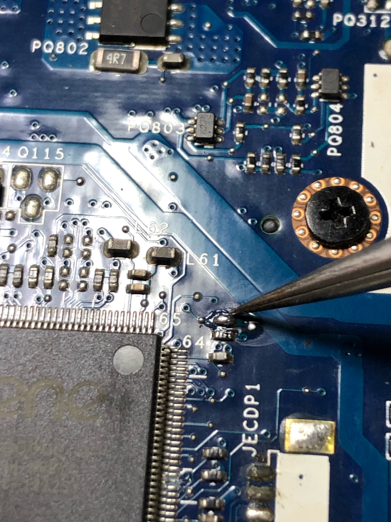

原板左边2个右边一个。现在左边和右边各加一个,除了换接口和补上u39供电还有数据线的0Ω电阻以外,ec旁边图片那里要短接,不然会用不了。原理看图纸截图就明了
作者: 晒太阳    时间: 2022-3-11 16:59
说错了,是原板只有左边两个usb口
