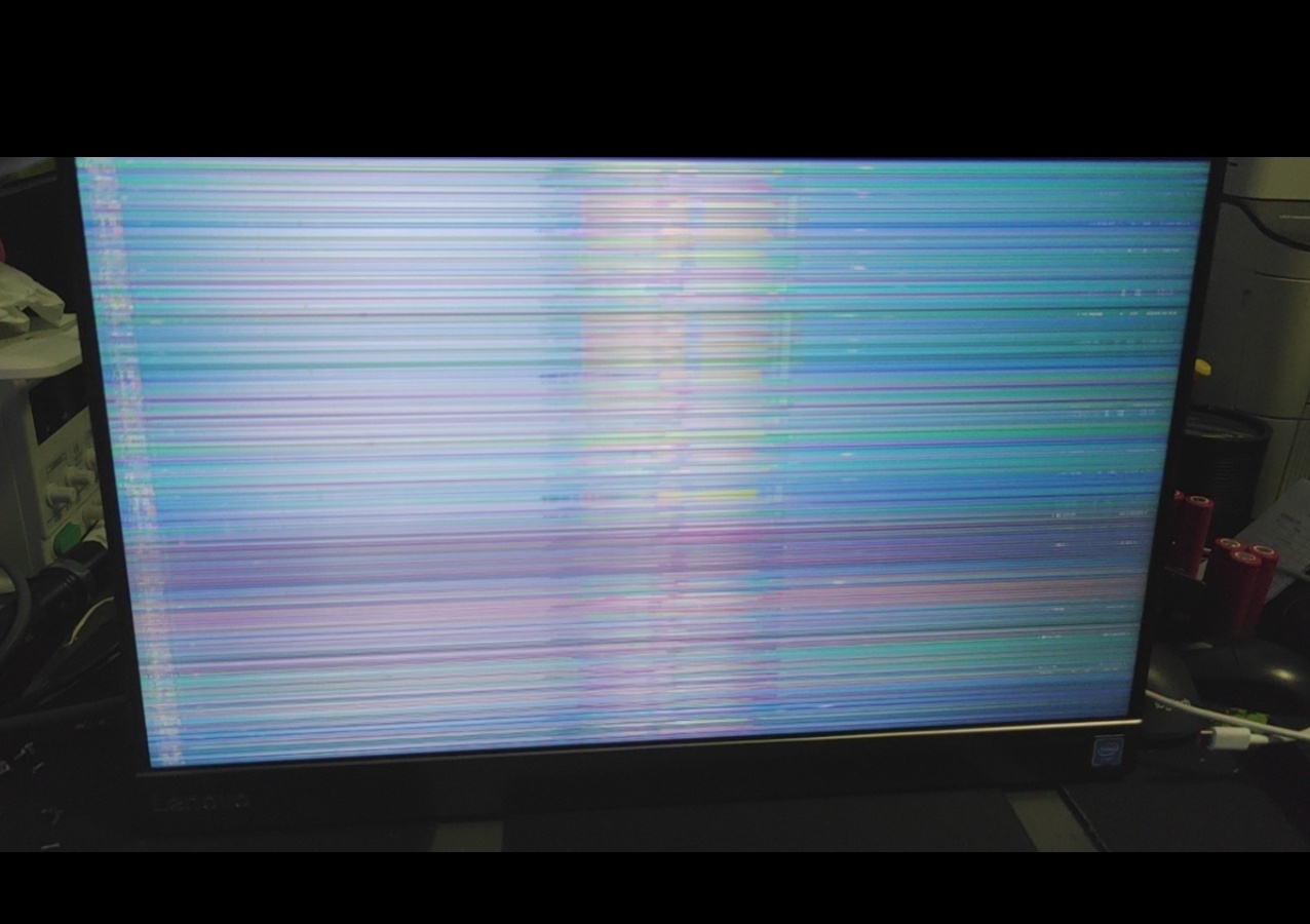

联想s4250一体机,CPU G3940t 4G
1T 集成显卡,进系统花屏,插拔HDMI线外接显示器,就恢复正常。
系统重装没用,驱动更新换版本没用,内存,CPU都替换过,问题依旧,个人怀疑主板有点问题,但又不知道如何下手,就外接输出插一下就好了,重启后也没问题。但是关机后再开机有时又会花屏。
正常的时候,一直用也没事,就是怕关机再开机,哪位大哥遇到过类似的情况,指点一下吧,谢谢指点。

这是一体机,有外接输出口,一体机屏与外接都花吗

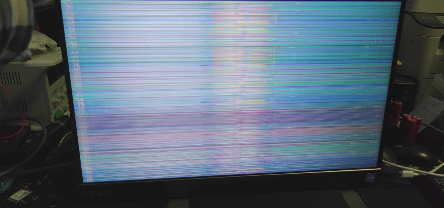

花屏时候这样

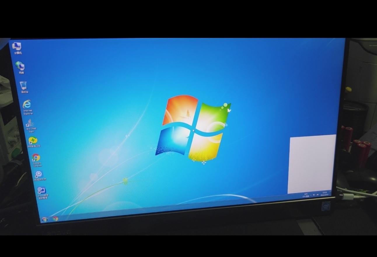

作者: houshitu    时间: 2022-3-12 12:06
插上HDMI线后,就好了

作者: 22菌    时间: 2022-3-12 13:30
还是显卡有问题,内屏和外接信号通道不一样
内屏花的时候,插一下HDMI线,内屏显示就正常了
作者: wa8533468    时间: 2022-3-14 17:41
排除法,首先测试显卡,在测排线随后就是屏幕。
作者: xgy5658    时间: 2022-3-14 18:35
为啥你不怀疑是接口问题?

我有解决办法,给他外挂一个HDMI假负载。不知道有没这种东西

把显卡版本降到26版
作者: 冯光炽    时间: 2022-3-16 01:22
刷个显示的那个bios看看,不是桥的那个哦。
作者: 付金海    时间: 2022-3-16 08:02
换屏试试啊
作者: 安和1    时间: 2022-3-16 09:26
这首先要排除是否屏问题,然后再查主板显卡和信号通道,屏不稳定的可能性大。
