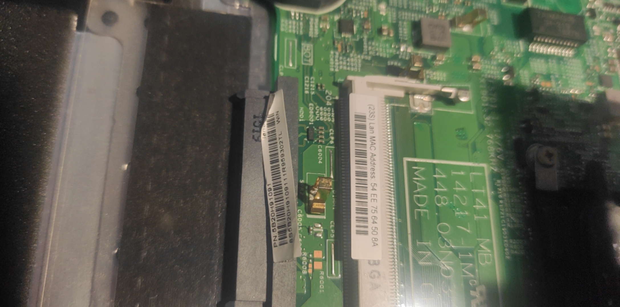

联想u41,论坛搜不到任图纸和维修记录
无语了 ,电压正常  4个电容打阻正常
没思路了

这个是处理器坏了,我修到过,短接边上的电感可以识别硬盘继续用,但是电流很大
作者: ch48052441    时间: 2022-3-10 19:38
你看下是不是I7-五代的U

是i5 5代  型号是u41-70
作者: ch48052441    时间: 2022-3-10 20:20
那就没错了,5代u都这个毛病
作者: lxzg    时间: 2022-3-11 03:05
单独用可调电源给硬盘供电,原硬盘接口用数据线延长,如果排除了供电还是不行,要不是硬盘故障就是桥故障了。单芯片就是CPU问题了,笔记本换U最好找专业设备的,不容易变形板子

5v.我测了正常 4个信号阻值正常,话说这种硬盘没有什么时钟复位这些吗?
四个电容下边这个黑色的是什么鬼,其他主板上都没有

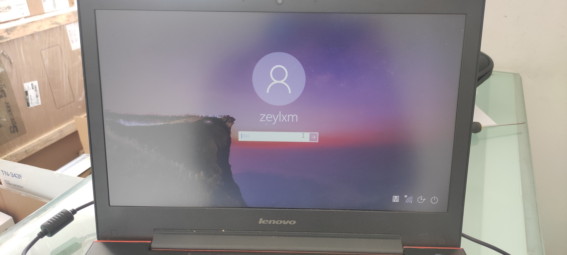

谢谢大家,修好了
直接查板号,图纸点位一大堆 迅维我爱死你了
有点位直接秒杀

作者: ch48052441    时间: 2022-3-14 10:46
你这个电感烧断了,很好修
