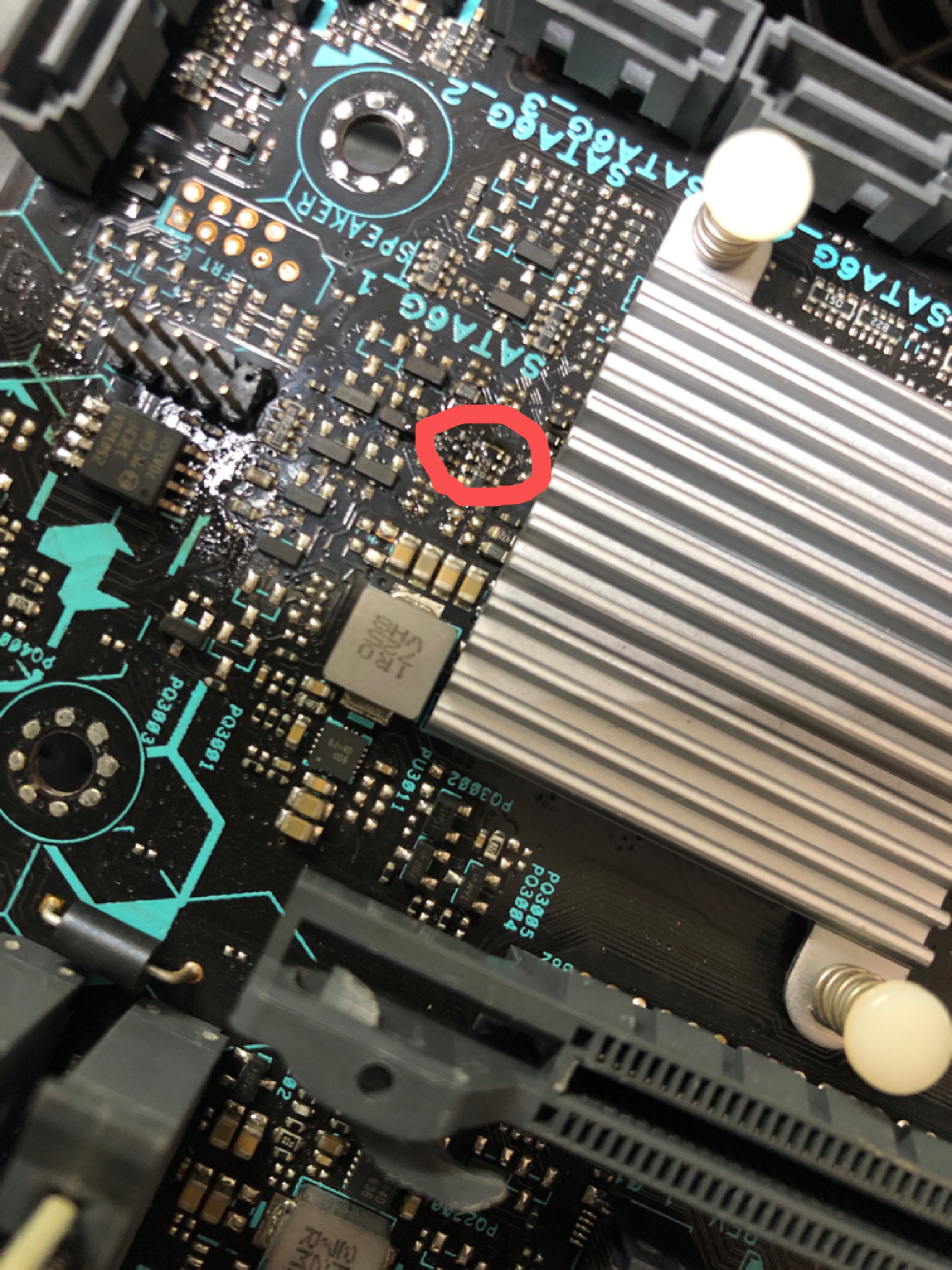

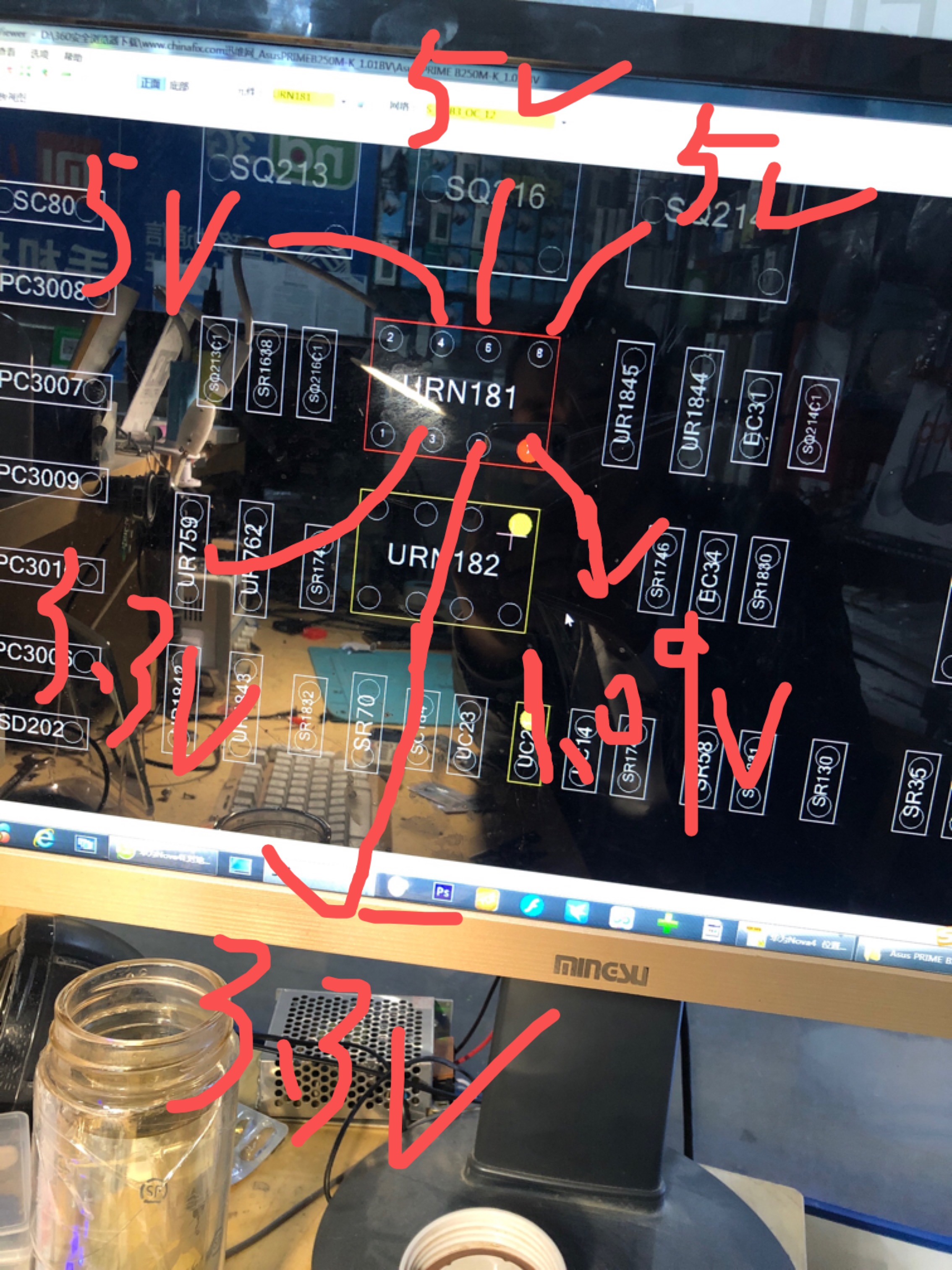

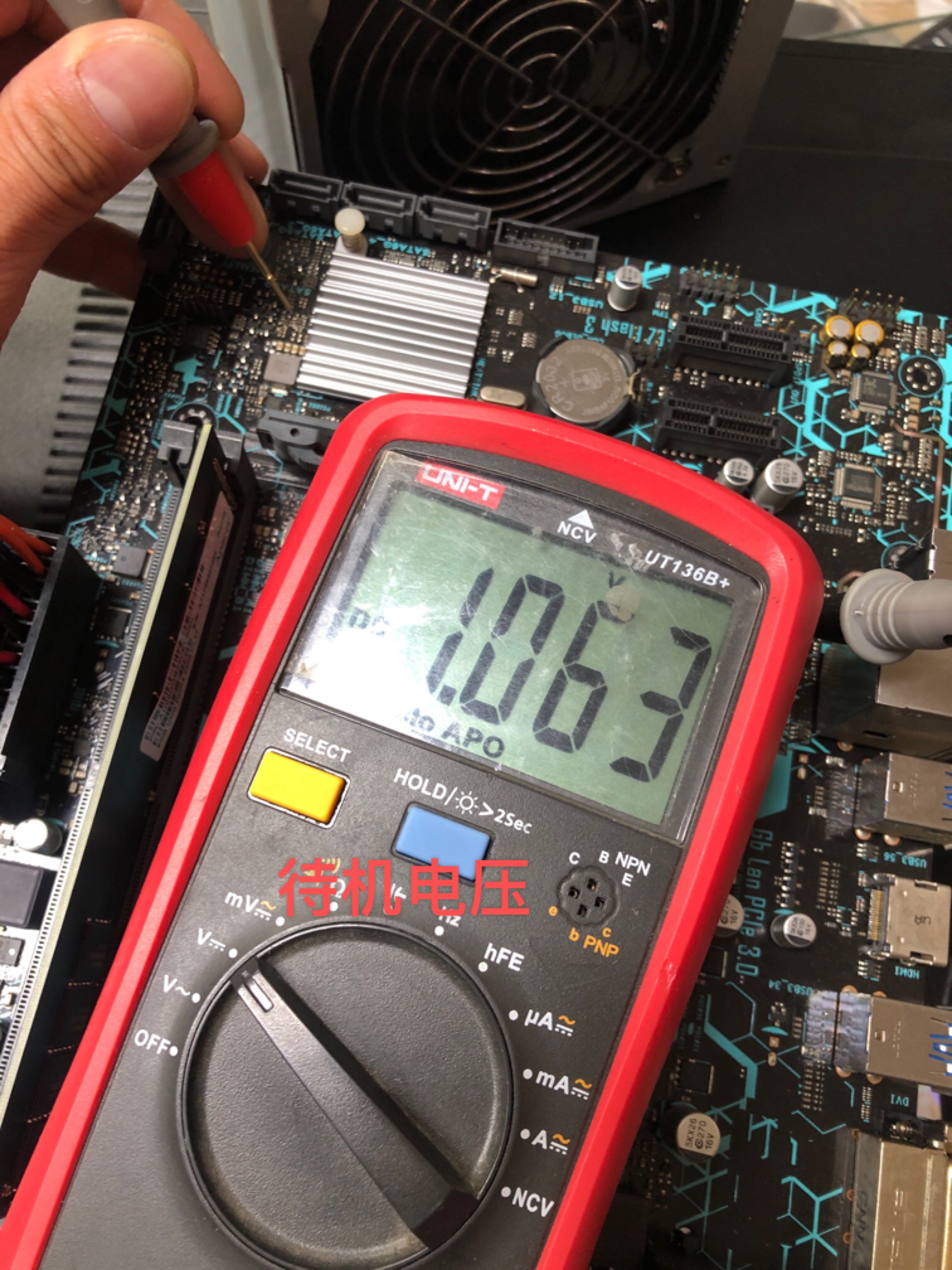

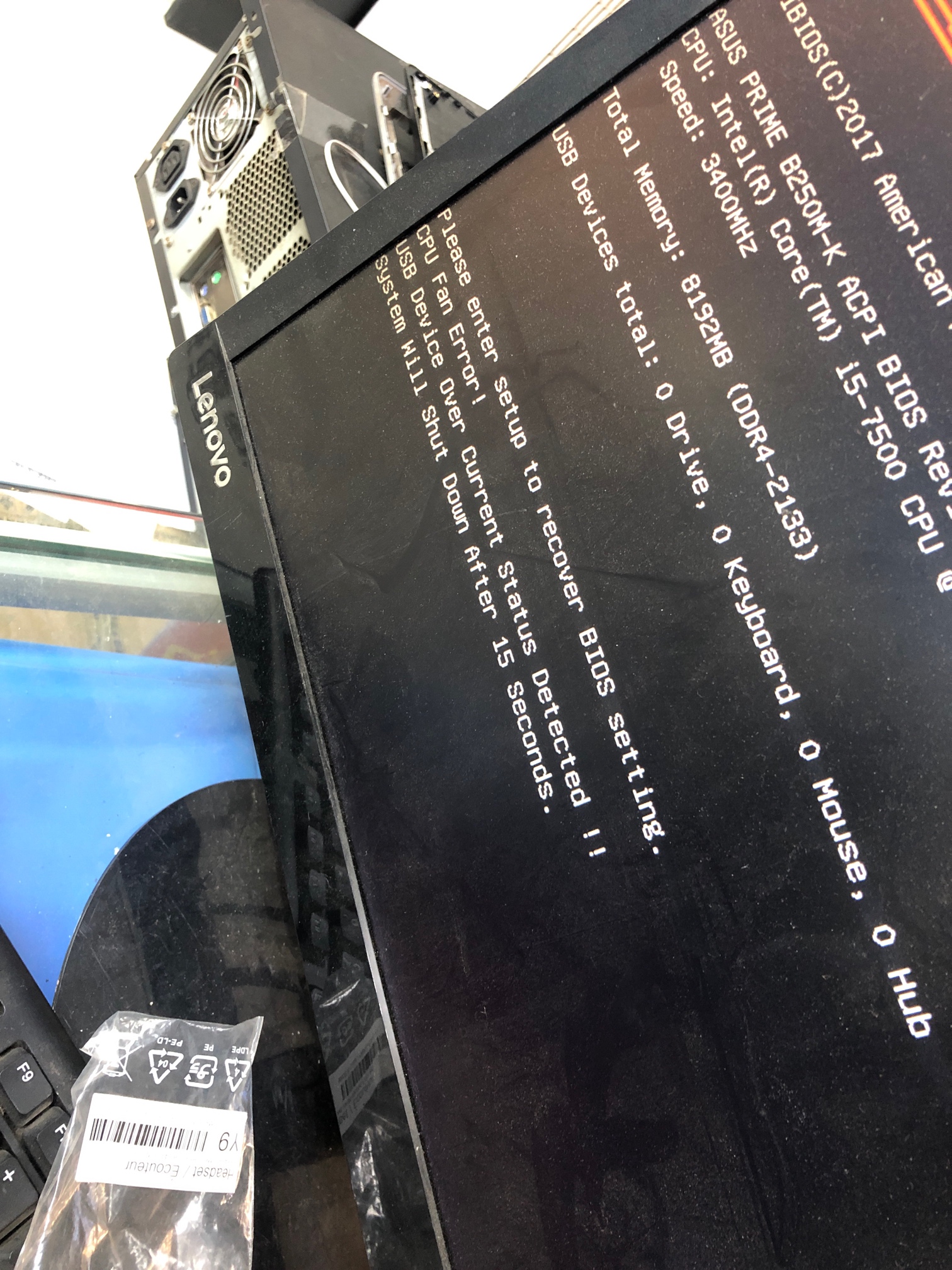

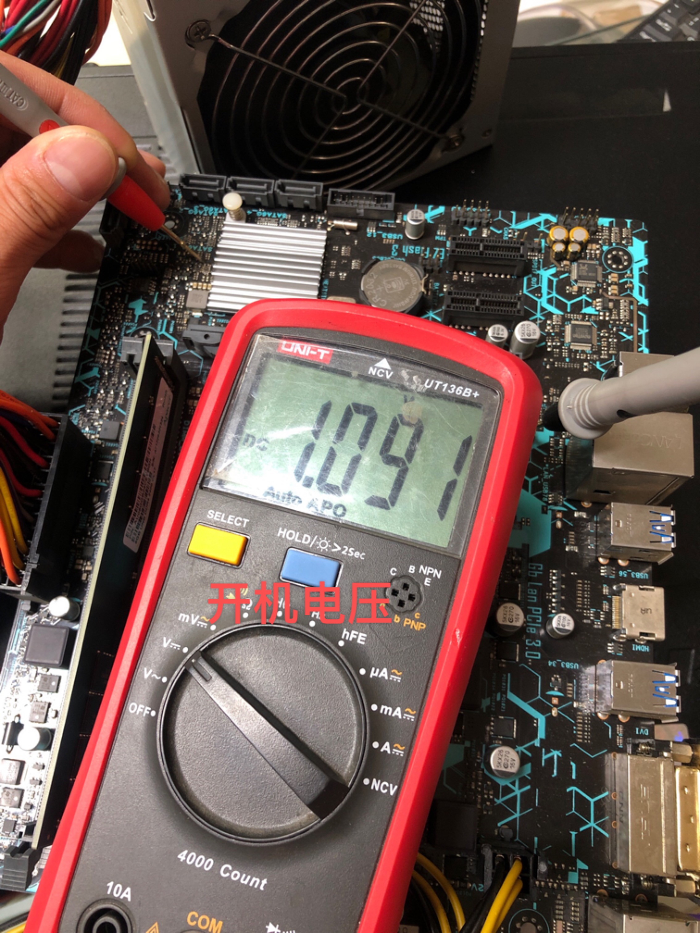

求助 华硕B250m-k YLIN 网上通病说 换了 472和822 排阻能好。更换之后 还是一样。bios 也刷了。刷完bios 第一次亮机不报usb15秒关机。472排阻7脚 电压偏低  老哥们给点意见。 勿喷。小小白。
作者: 八块腹肌功夫好    时间: 2022-3-10 18:28
拉个3.3过去 有可能哪里漏电或者南桥有问题
作者: 小徐维修中心    时间: 2022-3-10 19:52
拉了 直接拉低 拉线端
作者: 八块腹肌功夫好    时间: 2022-3-10 22:07
小徐维修中心 发表于 2022-03-10 19:52
拉了 直接拉低 拉线端
找个电流大的3.3拉
