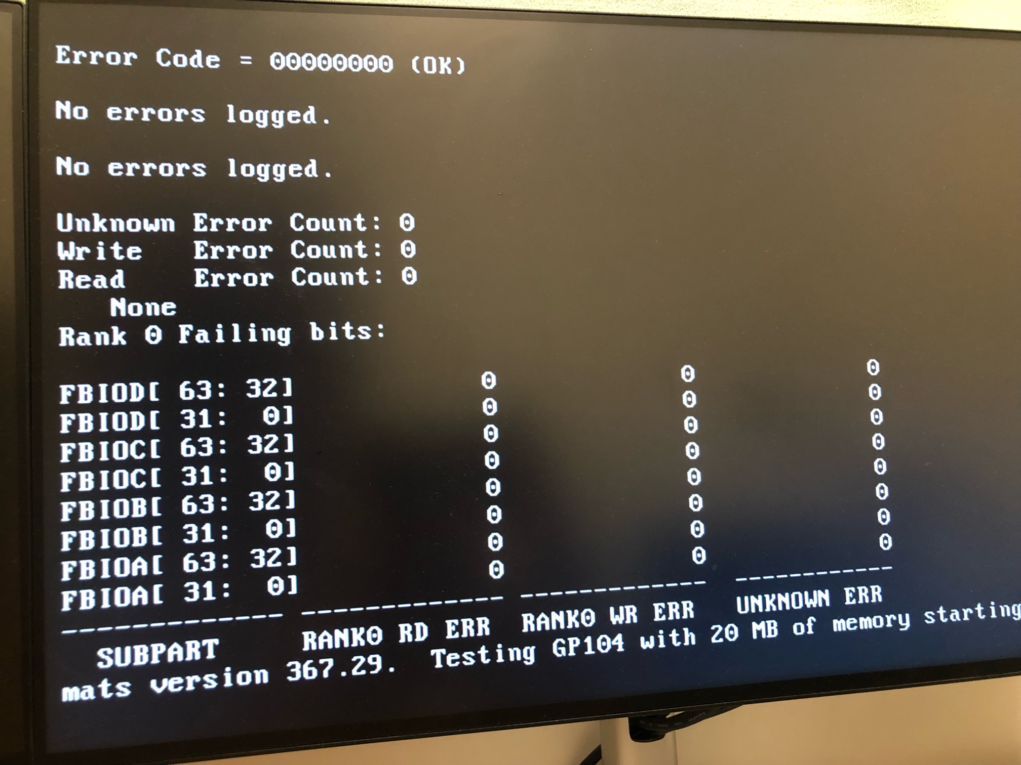

gtx1070Ti花屏,不能装驱动
发表于 2022-3-9 23:56:48 | 只看该作者 回帖奖励 |倒序浏览 |阅读模式 来自: 陕西西安 来自 陕西西安
MATS测试20M通过了,但是测试MODS 118错误,错误818 mods detected an assertion failure这是啥问题?

未来pc 发表于 2022-03-10 01:02
818 多数是核心的问题
818版本不匹配
回复 支持 2 反对 0
推荐
发表于 2022-3-17 23:16:07 来自迅维网APP | 只看该作者 来自: 辽宁 来自 辽宁
乱码,显存问题
回复 支持 1 反对 0
推荐
发表于 2022-3-10 10:47:46 来自迅维网APP | 只看该作者 来自: 江苏苏州 来自 江苏苏州
核心有问题也报818啊
回复 支持 1 反对 0

发表于 2022-3-18 12:41:40 来自迅维网APP | 只看该作者 来自: 广西钦州 来自 广西钦州
查看命令看看有没有具体报错?
回复 支持 反对
10#
发表于 2022-3-23 15:48:53 | 只看该作者 来自: 河南洛阳 来自 河南洛阳
可以量下显存电压是否正常
回复 支持 反对
11#
发表于 2022-5-11 10:53:53 来自迅维网APP | 只看该作者 来自: 陕西西安 来自 陕西西安
最终解决,windows下跑热,跑出花瓶,立即重启进MATS测显存,测出2个显存通道问题,吹了一下显存就好了。打游戏升系统鲁大师都没问题,用了几个月了。
