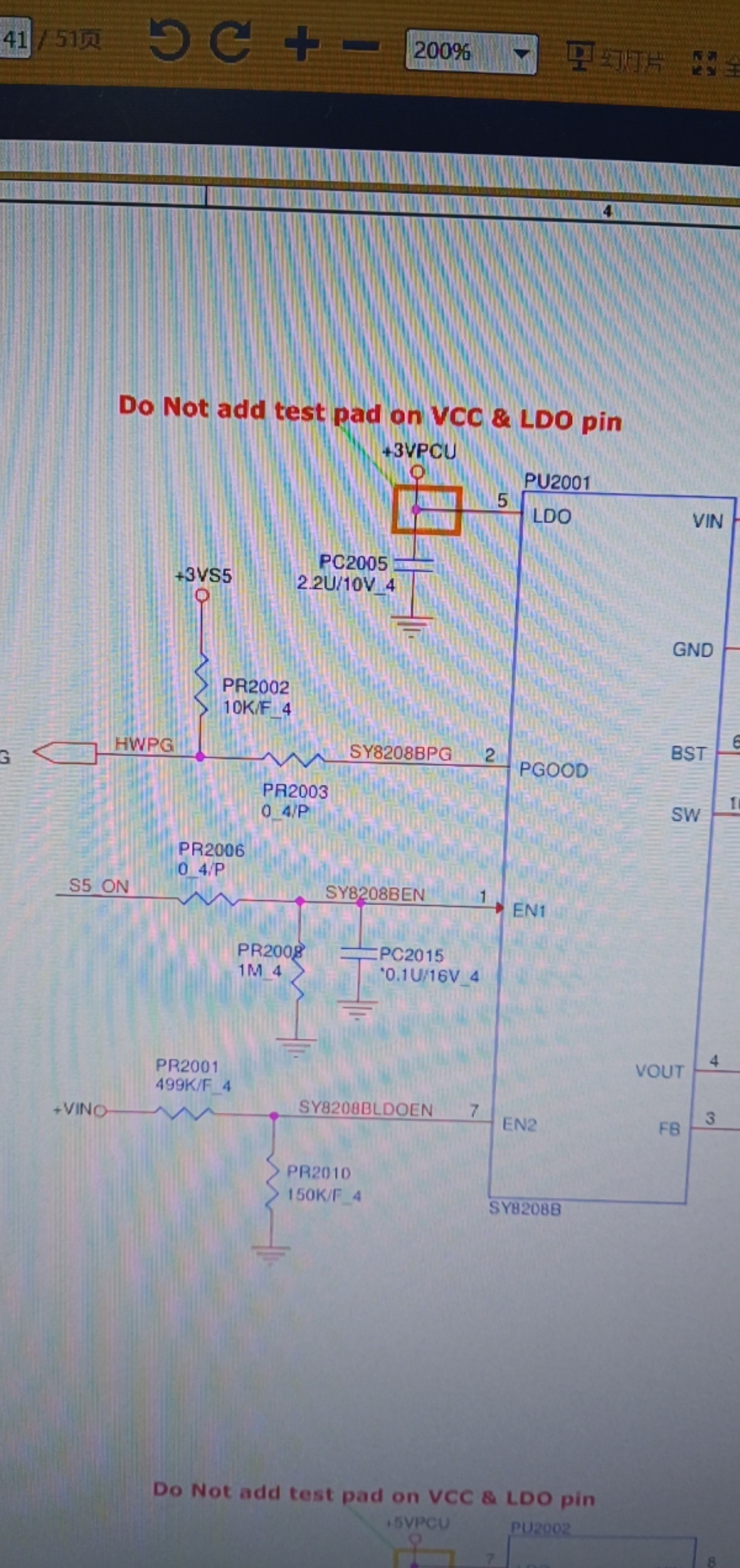

1,针对EC电压只有0.3V问题,首先要确认电源是否正常,查看论坛里有人分享的DAG35AMB8E0原理图,原理图中使用器件矽力杰SY8208B(图1),该器件集成了2路电源,一路3V LDO,一路3V Buck。LDO使能为硬件上电,19V存在就拉高使能,Buck使能由EC控制。所以启动顺序为LDO先启,给EC供电,EC再启动使能Buck和其他路电源。

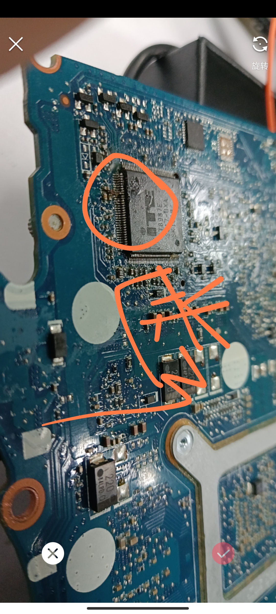

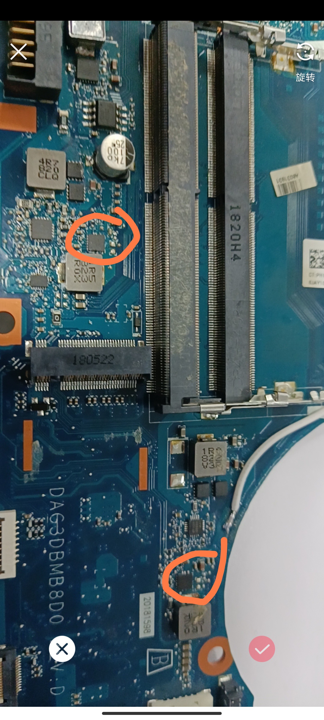

2,不料在主板上找了半天,并未找到8208B封装的器件,反而发现了一颗Reacteck器件,将丝印拍照发给别人一查,说该器件为RT6256B和RT6258C,该器件与8208B功能一样,封装不同,正中下怀。
3,看了规格书,RT6256B上电就LDO就输出,省略了外部的硬件使能,照着规格书,下电量测LDO输出(11pin)与EC芯片的去耦电容直通。锁定11pin就为EC电源输出,负载不短路,上电量测,输出0.3V。基本判定6256B损坏。
真不知道上家维修到底对我的爱机做了什么……
4,尝试给11pin外供电3.3V,量测6256B使能也为3.3V,说明EC不是彻底损坏,但是6256B使能正常的情况下,Buck仍然无输出,故再次确定6256B损坏。
5,同样外供电方法量测了6258C(5V电源),表现和6256B一致,于是乎大概明白了上个维修对爱姬做了什么……
