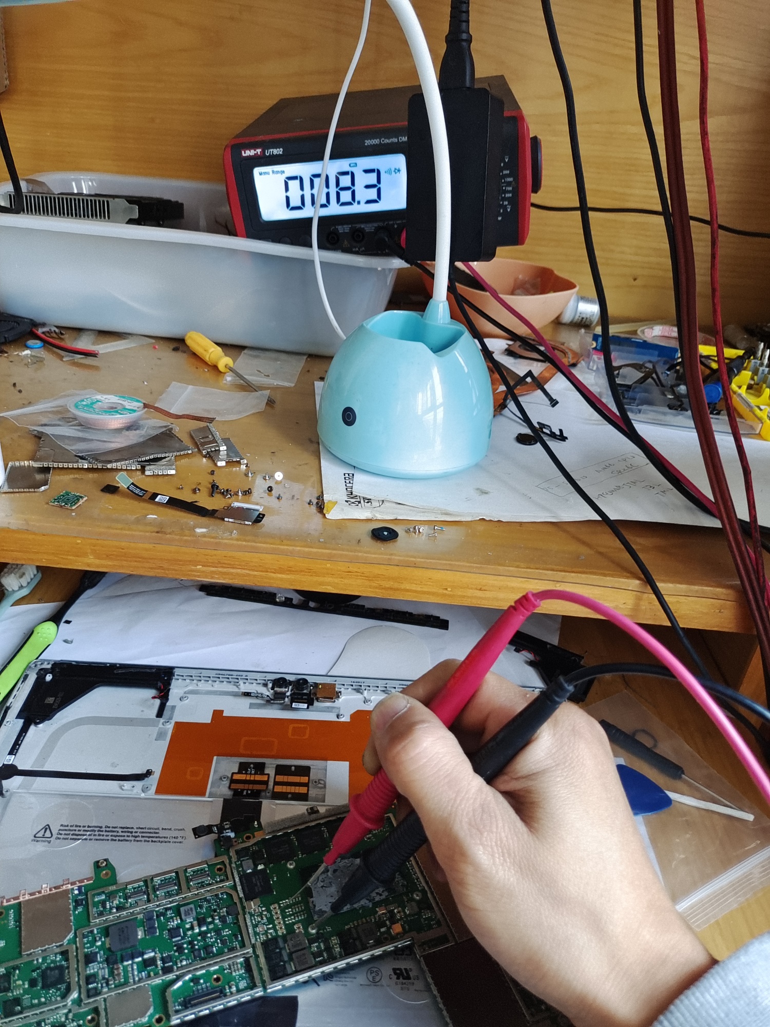

标题: surface pro4不开机,老师们给点灵感 [打印本页]
作者: EFi8816    时间: 2022-3-9 20:59
标题: surface pro4不开机,老师们给点灵感
机器不开机有待机主电压,CPU周边的电容短路,从哪查起啊?
作者: 入门到放弃    时间: 2022-3-10 09:42
哪里短路哪里查吧,烧鸡大法试一下。
作者: redfish133    时间: 2022-3-10 13:47
把短路排除了
作者: xfzl    时间: 2022-3-10 18:17
你这是练手吗,内存颗粒都干完了。你说的CPU周边电容短路,具体短路值是多少,CPU的值本来就低,我刚好在修这机器,CPU的二级体值一个是8.2,一个是9.1
作者: xfzl    时间: 2022-3-10 18:19
作者: amN9997    时间: 2022-3-13 10:12
xfzl 发表于 2022-03-10 18:19
我这的pro4也是不开机了,接了适配器,查3.3伏电感没有短路,电压也正常的。要如何排查呢?求教
作者: 1293975646    时间: 2022-3-13 14:09
CPU烧了吧供电芯片拆了试试
作者: 17653450879    时间: 2022-3-13 16:27
松香烧机就可以解决了
作者: 哈哈哈哈ww    时间: 2022-3-13 18:19
amN9997 发表于 2022-03-13 10:12
我这的pro4也是不开机了,接了适配器,查3.3伏电感没有短路,电压也正常的。要如何排查呢?求教
这么问无法回答
作者: 智成电子科技    时间: 2022-3-13 21:09
二极体值测反了吧
作者: aideheqq    时间: 2022-3-14 06:53
会不会CPU挂了
作者: amN9997    时间: 2022-3-14 11:35
哈哈哈哈ww 发表于 2022-3-13 18:19
这么问无法回答
就是不知从何入手
作者: 百花村软件园    时间: 2022-3-18 19:31
会不会CPU挂了
作者: 铁匠2022    时间: 2022-5-29 16:18
从你动了的地方检查一下
作者: yitian2018    时间: 2022-5-29 16:33
是不是掉件了。
