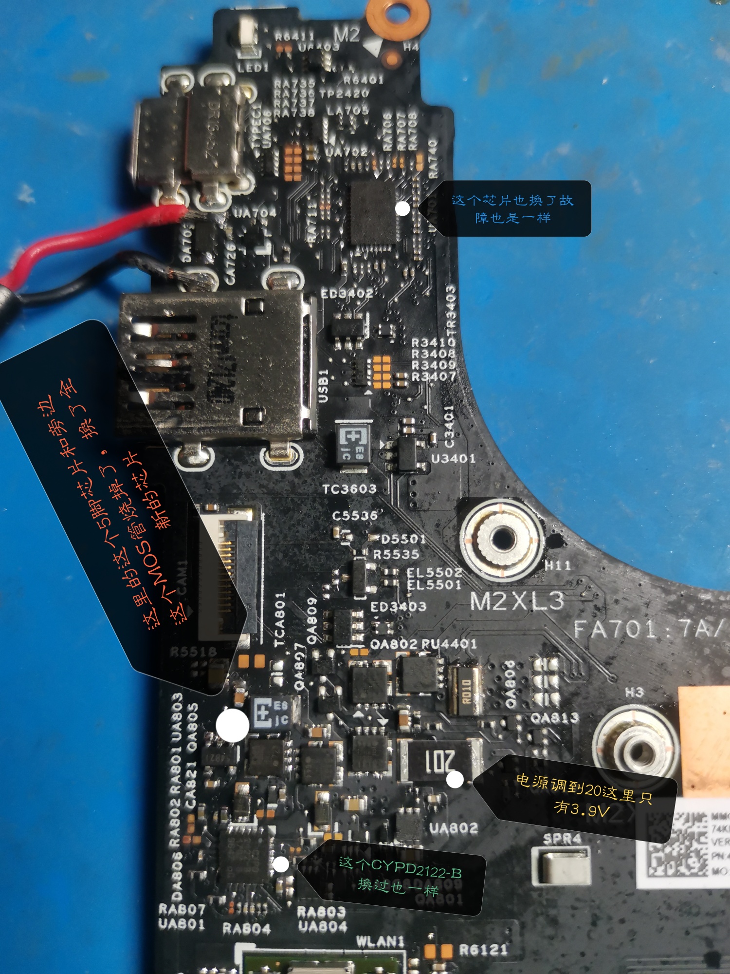

161201 小米12.5 接口电压正常是19v 但是有时候19 变成5v 了 时不时的不开机 换过升压芯片 。USB边上芯片。BIOS芯片也搞了 但是还不行 待机电压来回跳变 不知道怎么弄了 因为没弄过这种主板 请大神们给修意见 修过这主板的 是不是有通病啊 麻烦说下 哪里爱出问题呢 万分感谢 不升压R10-6050A3074601

作者: chenjm86    时间: 2022-3-9 20:40
接口芯片都得换,先排除后级有没有问题
作者: 251416445    时间: 2022-3-12 00:54

作者: 251416445    时间: 2022-3-12 00:56
chenjm86 发表于 2022-3-9 20:40
接口芯片都得换,先排除后级有没有问题
是的都换了 修好了 试了几下又短路了  3v 这里 IO 供电 电容都换了 还是不行 没耐心了 这个板子太次了

作者: redfish133    时间: 2022-3-12 12:16
接口有问题吧
作者: wang245582    时间: 2022-3-12 19:41
直接连19v跳过升压部分
作者: 1293975646    时间: 2022-3-13 00:14
测试一下3v5v电压是否正常
作者: aideheqq    时间: 2022-3-13 08:36
还是按时序来吧,这样靠运气,不是办法
作者: 1293975646    时间: 2022-3-13 09:32
后级有短路或者充放电线路看一下
作者: chenlin189    时间: 2022-3-14 23:24
十有八九是接口接触不好,或者虚焊了。
作者: 风之牵挂    时间: 2022-3-16 07:54
楼主修好没,我也有一台小米的,可调电源20V完全没待机电流,适配器上去只有5V,之前是后级短路的,搞的头大
作者: 251416445    时间: 2022-3-21 22:26
风之牵挂 发表于 2022-3-16 07:54
楼主修好没,我也有一台小米的,可调电源20V完全没待机电流,适配器上去只有5V,之前是后级短路的,搞的头 ...
这个主板很难搞 修好了两次都坏了 做工有问题 质量不行
