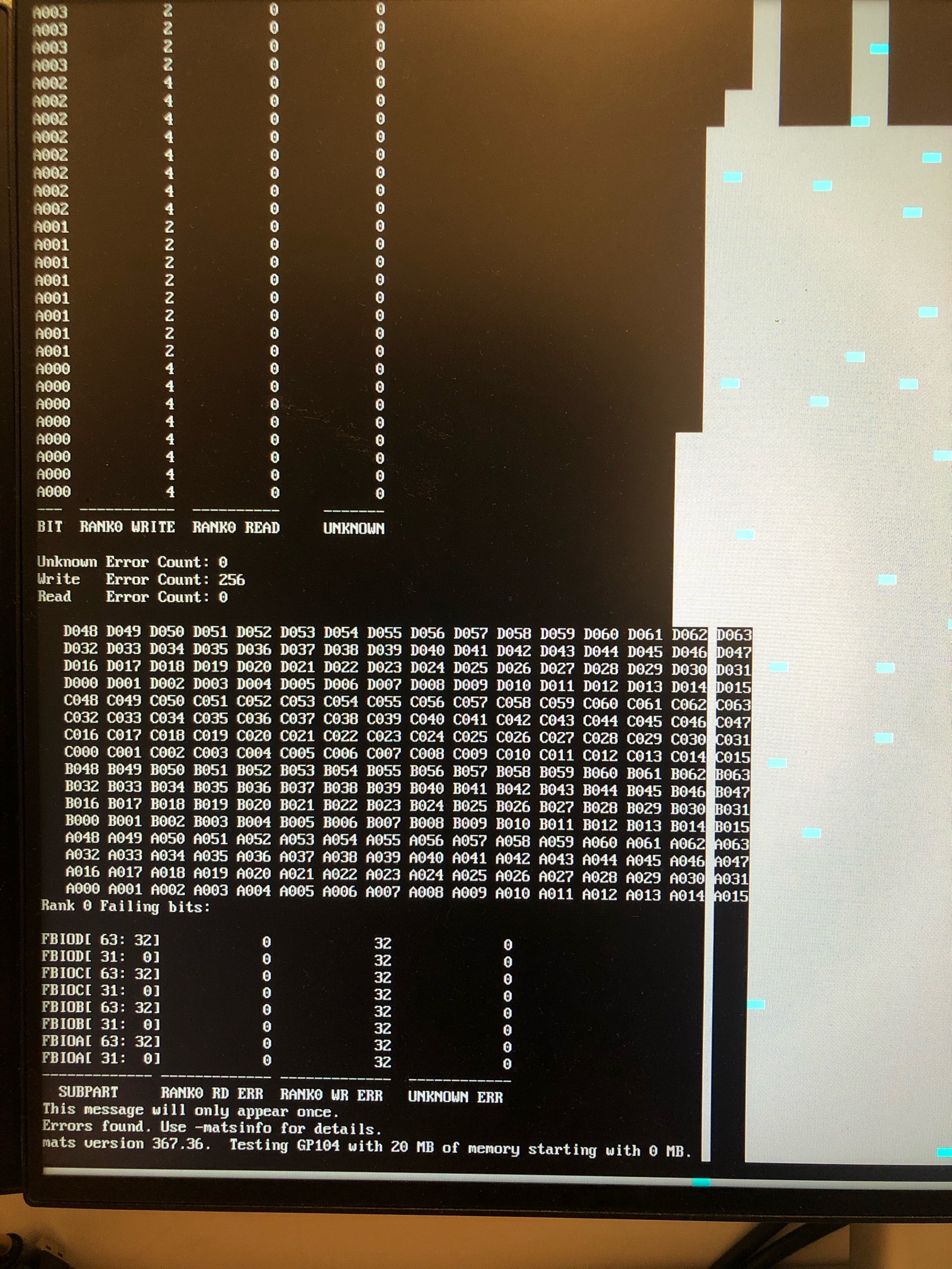

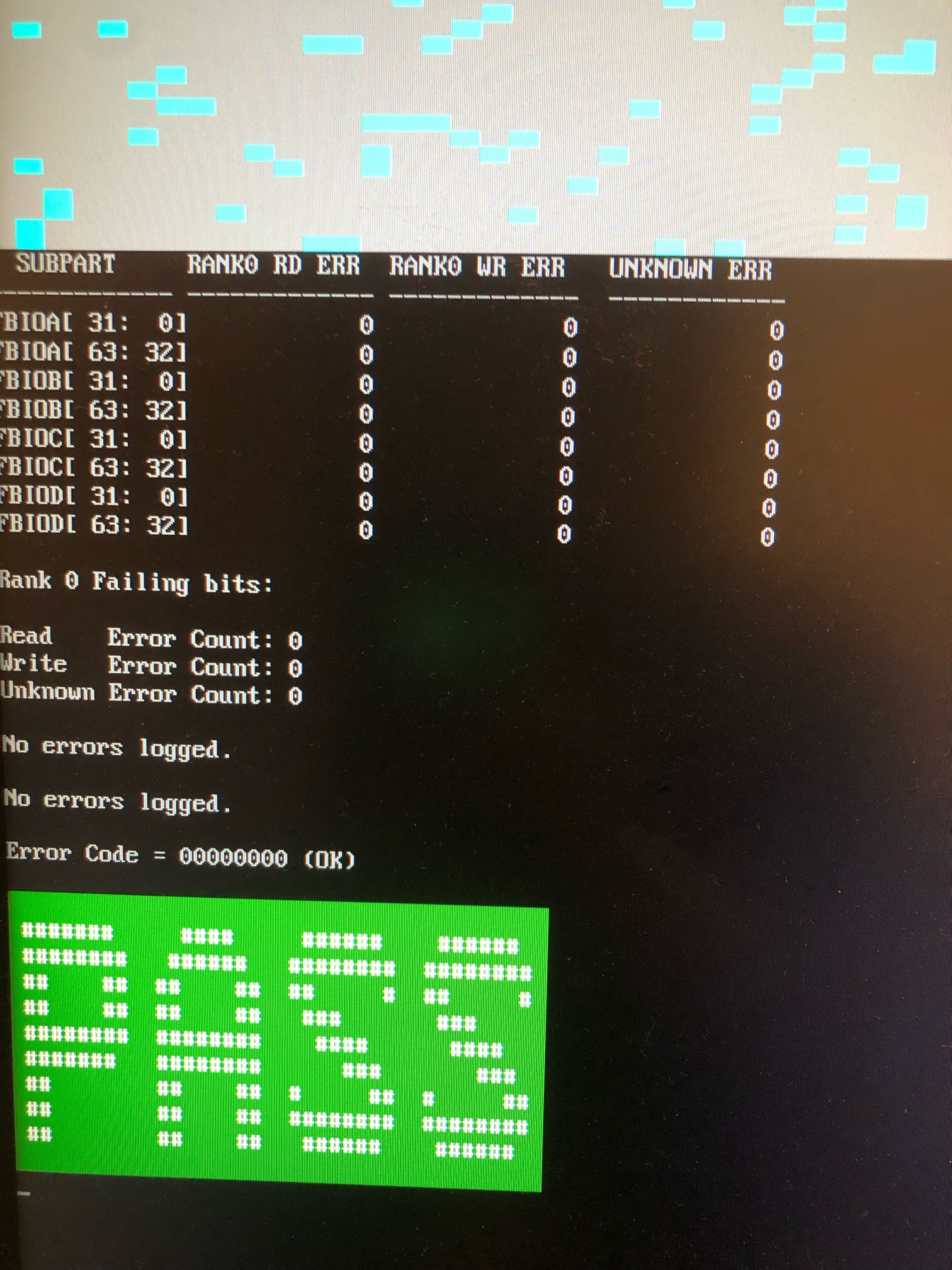

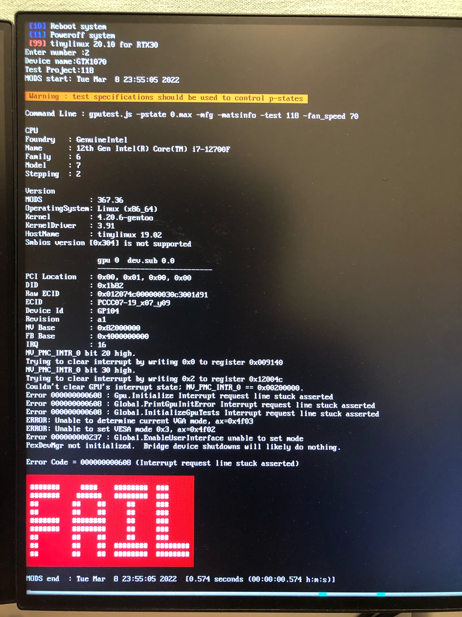

前一阵玩u盘系统wintogo,总是重启系统崩溃,装驱动异常,后来就花屏了,装不上驱动。扫描mats 3mb以内可以pass,再大就fail,每个都报错32,这是啥原因呢?显存全坏了? mods118也报错。

你这个是软件版本不对,1070 TI和1070测试版本不通用的。
作者: 月夜宁静    时间: 2022-3-9 20:57
1070ti要用1080的目录跑测试,不能用1070的。
其次BIOS对么?
作者: testpoint    时间: 2022-3-9 23:38
MATS 的版本得准备几个, 用400以上的测吧
作者: zhao137726    时间: 2022-3-9 23:58
其次BIOS对么?
Bios 怎么才算是对呢?我没升级过bios。
