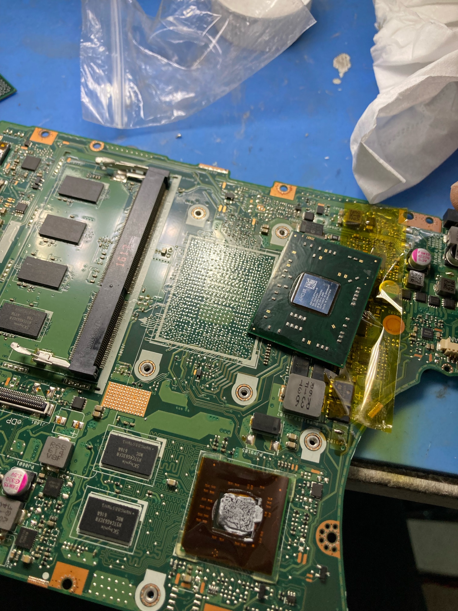

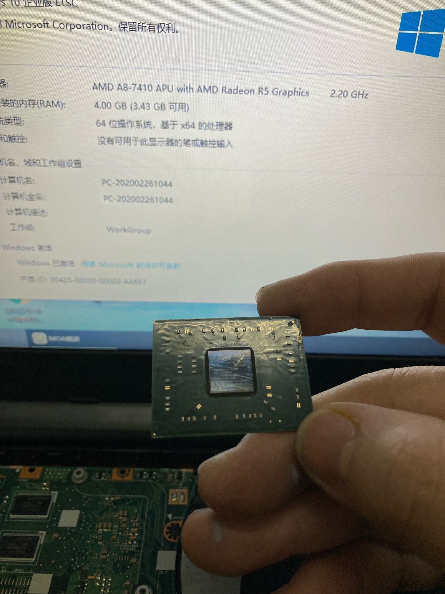

华硕笔记本x455y,原机e1-7010太卡,垃圾堆找到个料板带a8-7410,拆下植球撸过去,直接完美亮机进系统。
其他机子不敢保证也可以,仅仅提供参考
