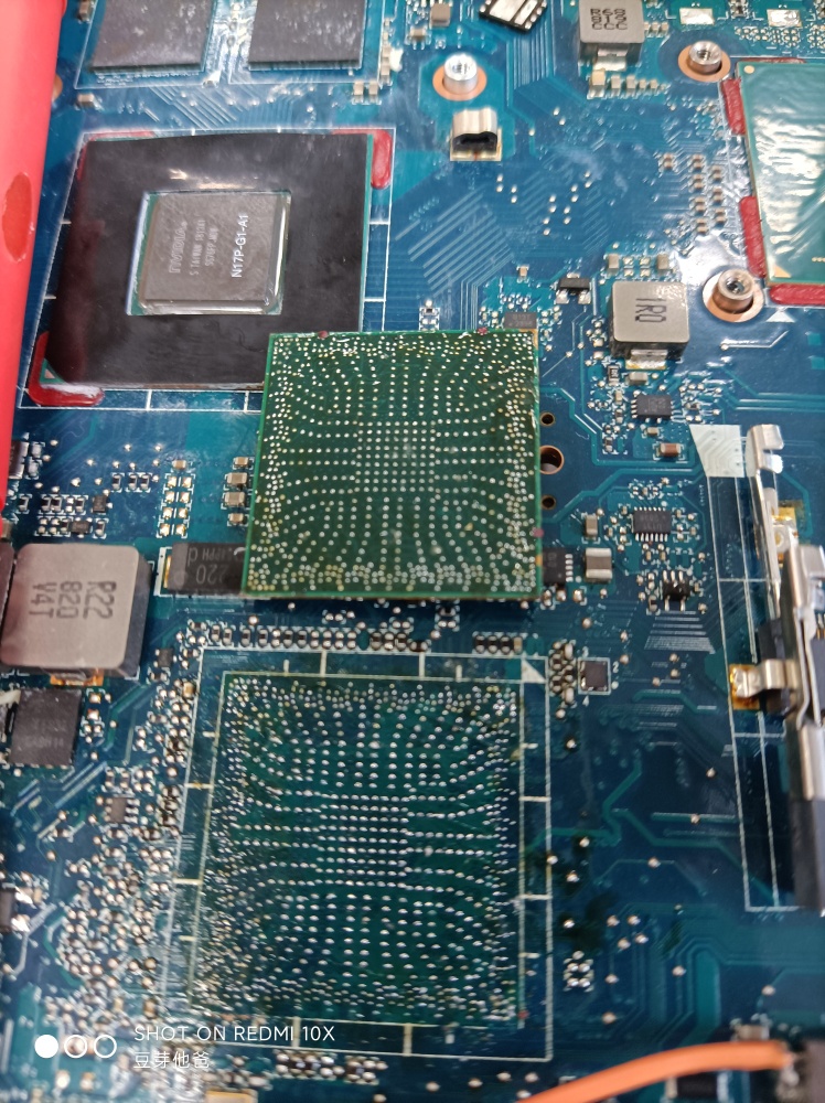

6,到22年3月份,也就是最近,我把本子拿出来,准备自己动手看看,作为一名资深研发狗,打算死马当做活马医,练练手脚。拆机后一量,差点没哭出来,除了2个电源阻值大于5欧姆,除去低压电源的2欧姆,大部分0欧姆,呈现对地短路,包括19V电源。

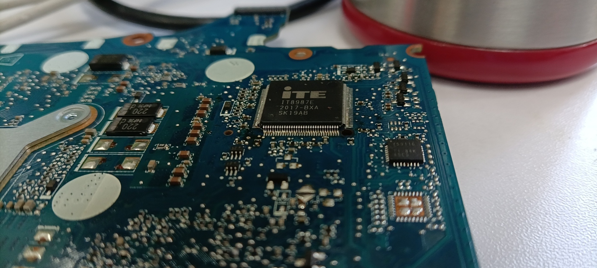

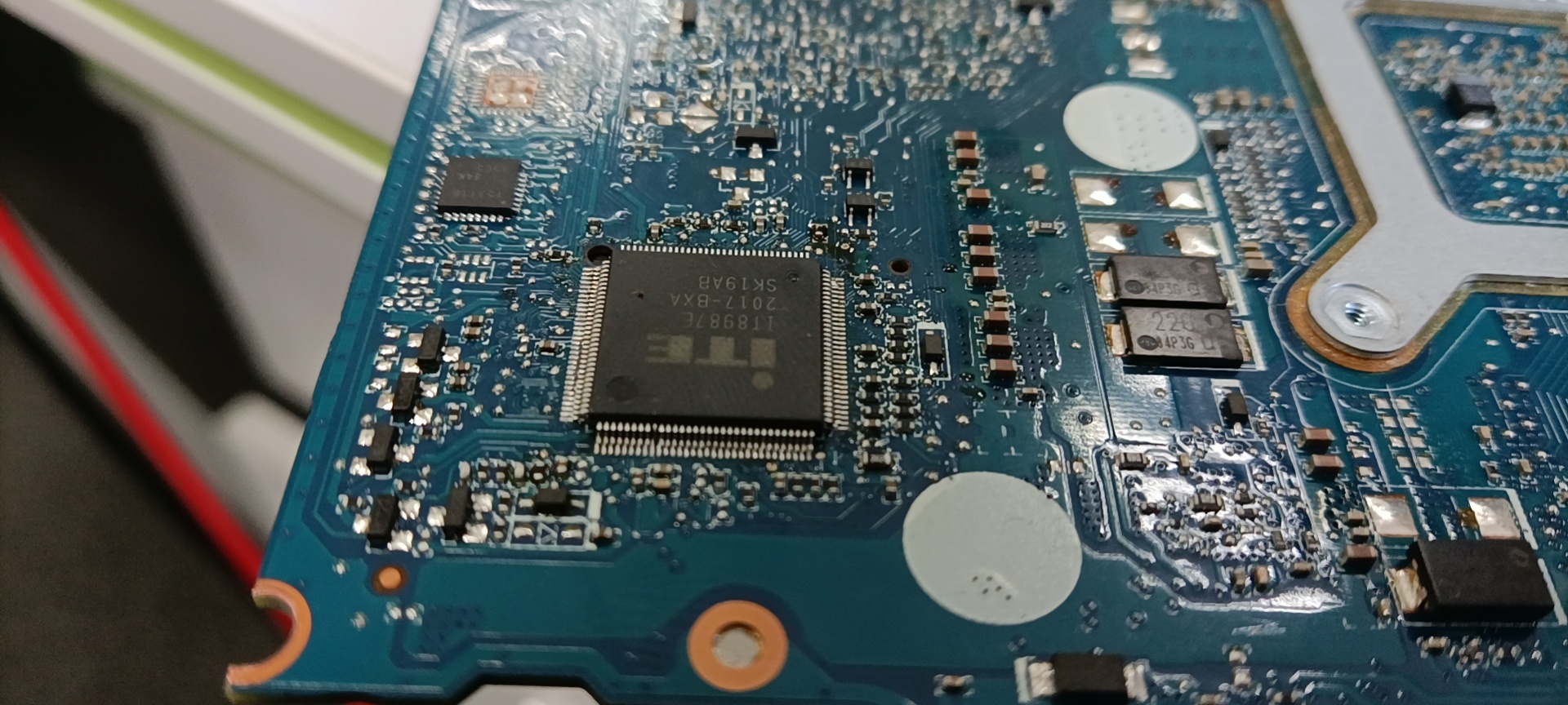

7,观察了下焊锡印记,确认南桥和EC都被动过,南桥短路,EC短路(EC明显焊接异常,如下图)且多个pin脚弯折,1个pin脚折断。
8,用公司的焊接台,拆除掉南桥后,1.0V电源阻值正常。
9,重新拆除EC,修复弯折pin脚,飞线断裂pin脚,3V阻值正常。

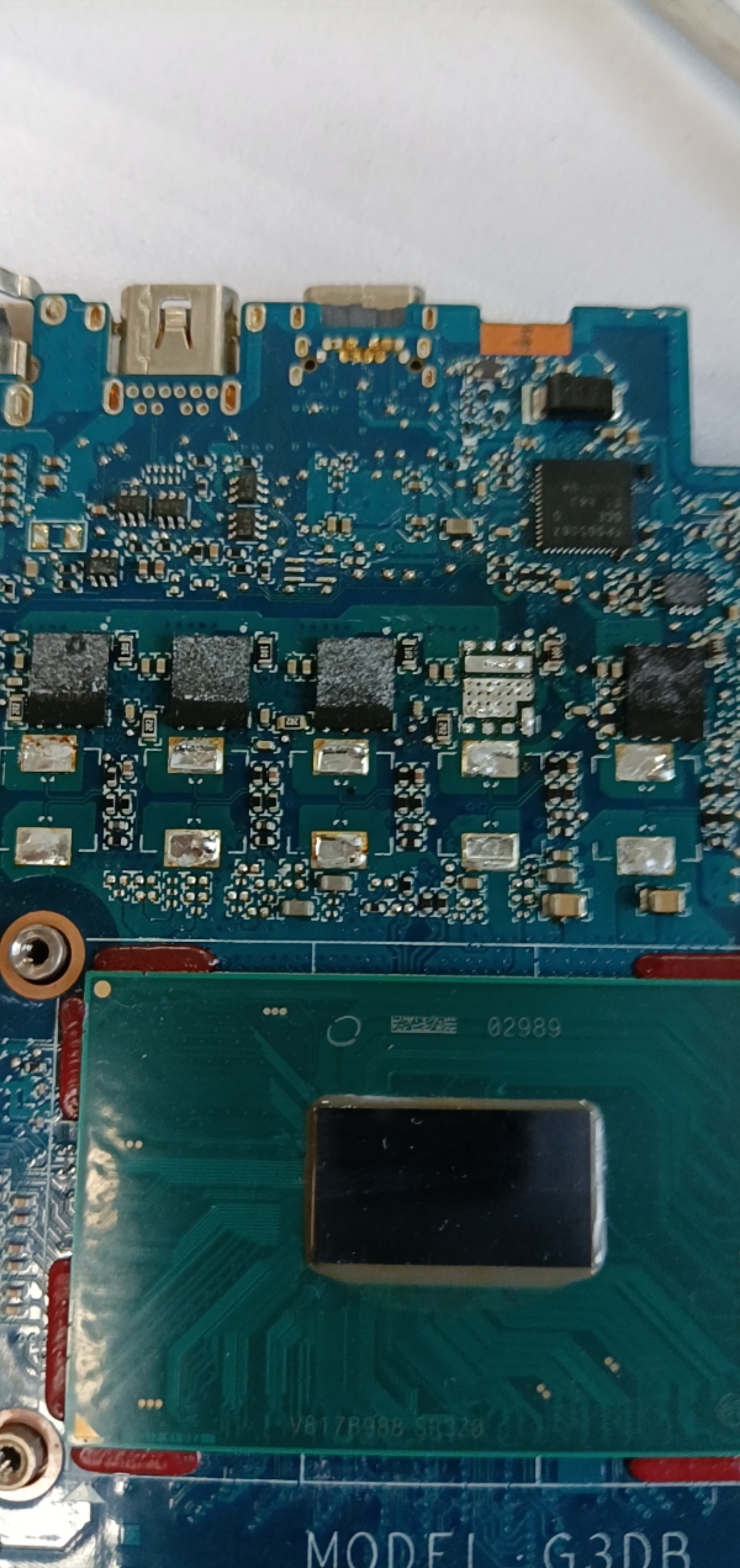

10,接下来必须先修复19V根电源,于是将所有后级短路的电源的电感断开。

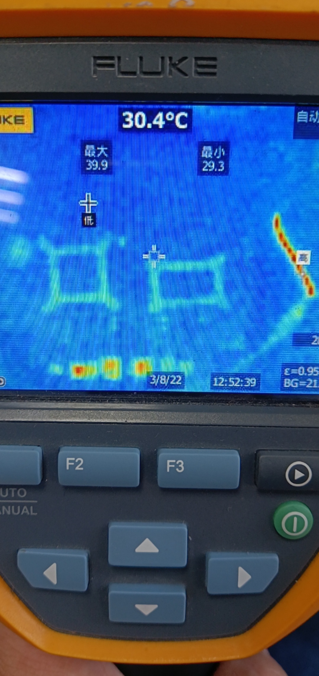

11,准备工作做好后,进行烧鸡大法,用红外成像观察,哪怕通流3A的电流,除了供电线发热,其余位置均凉的一批,找不到明显发热点,局部扫描,也得到了同样的结果。
12,于是根据经验,3A电流不发热,说明异常器件必然有很好的散热特性,明显不可能为电容,于是怀疑开关电源的MOS管,由于与19V电源和后级电源均短路,所以必须断开电感,优先量测D极和G极进行一轮识别,果然运气不错,量了第5个管子,发现损坏MOS管。拆除后,19V阻抗正常,上电,19V终于出来了。
