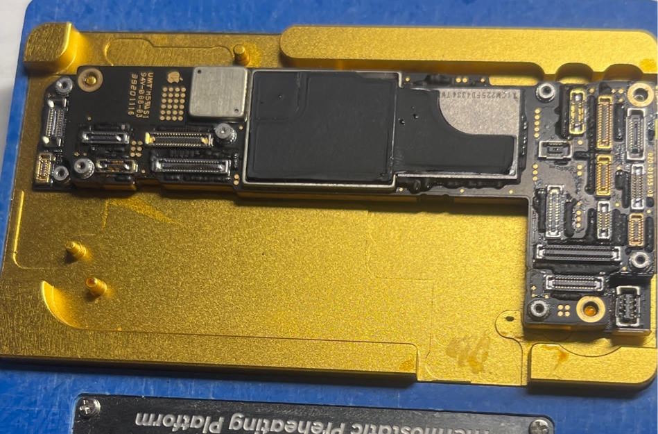

个别12机器分离后贴合单电池不能开机,为何还要插充电器才能开机?小白不懂原理,求大神解答一下

充电芯片,没有记忆了吧,想

不太清楚 13好像也是这样了 以后注意一下就行,现在苹果芯片加密的太多了

拆机过程中把电池短路了造成电池保护不输出,插充电器激活电池

不是不能开机,是你按开机键时间太短啦,按8到10秒
