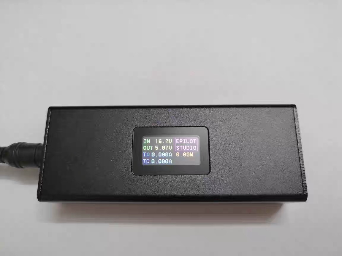

作者: 芯捷电脑    时间: 2022-3-8 16:30
标题: 最近看到一个新款的20V转TYPE-C充电头,看起来不错,兼容性又好。大家看看怎么样
https://detail.tmall.com/item.ht ... skuId=4764684825928
上面是链接,大家看看。可以的话我想买一个。

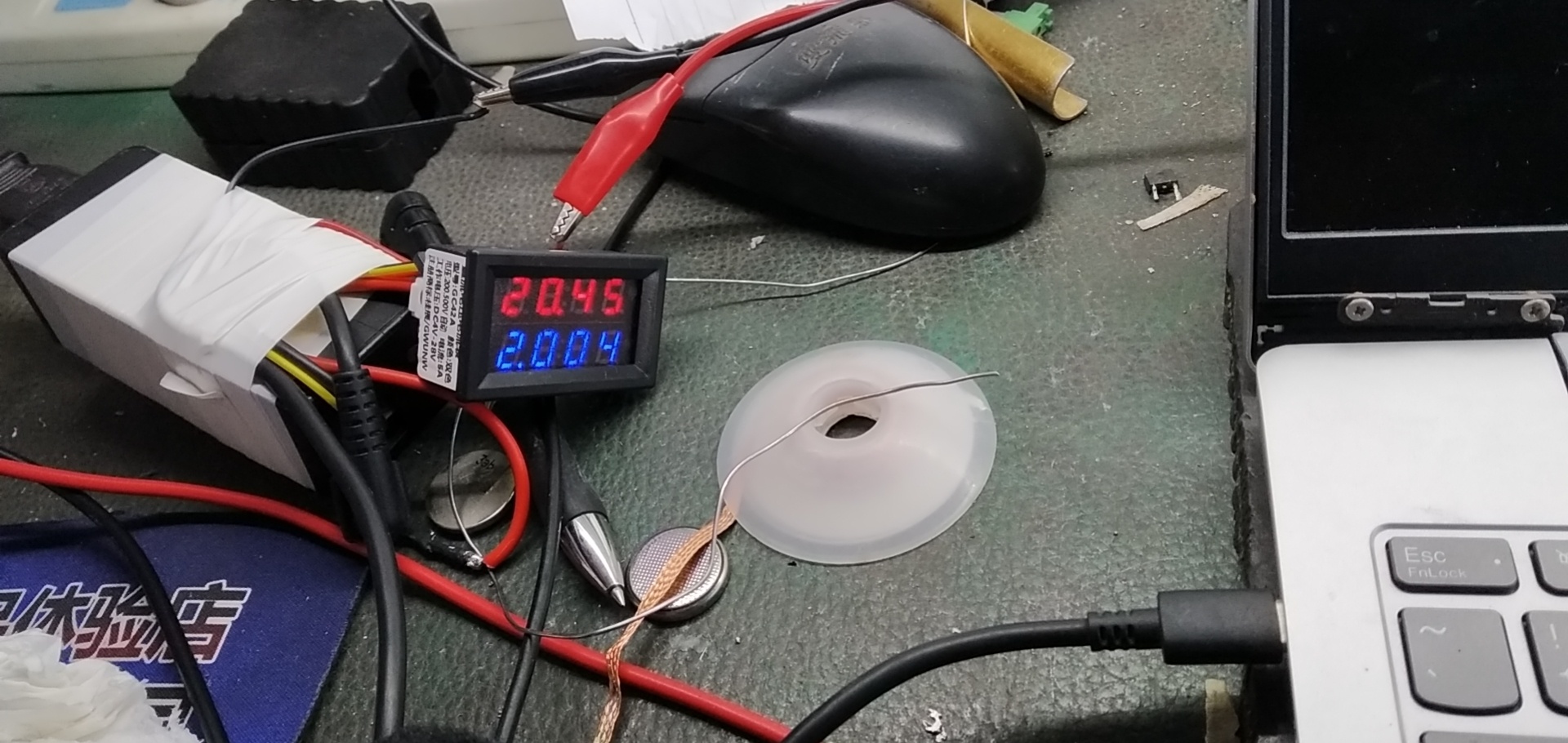

应该就是这种芯片的,sw3518s,100w
我们维修笔记本的自己做,成本可以控制在5-8块钱左右
ps:现在不行.....sw3518s芯片缺货,原价4-5元的,现在直接没货,要没就是翻几倍
作者: 聆听馨世界    时间: 2022-3-8 19:42
爱上女 发表于 2022-3-8 18:50
会不会出现不开机啊,我有的TYPE-C头子插上去有的笔记本开不了,用原装的就可以
功率不对,应该是的,我之前买的上面写的65w,实际为45w的芯片;
关机插上去,不能开机(联想笔记本),
如果电池有电,开机后再插上去可以

作者: 聆听馨世界    时间: 2022-3-21 17:21
龙旭 发表于 2022-3-16 19:13
我看你截图第三个那个pcb用户评论反应一次成功的,不过也不好说,这上边我感觉都有水分,有可能是让你制 ...
不好意思,问题查出来了,其实板子都没问题,芯片也没问题
是我自己的问题
我电感是拆笔记本主板的,笔记本主板电感达不到要求,不行
用台式机主板的电感,或许老式显示器上面的电感可以
今天到货了,都成功了,就一个烧掉了(这个芯片不能超过30v,我调到了30v炸管了,芯片烧掉了)
