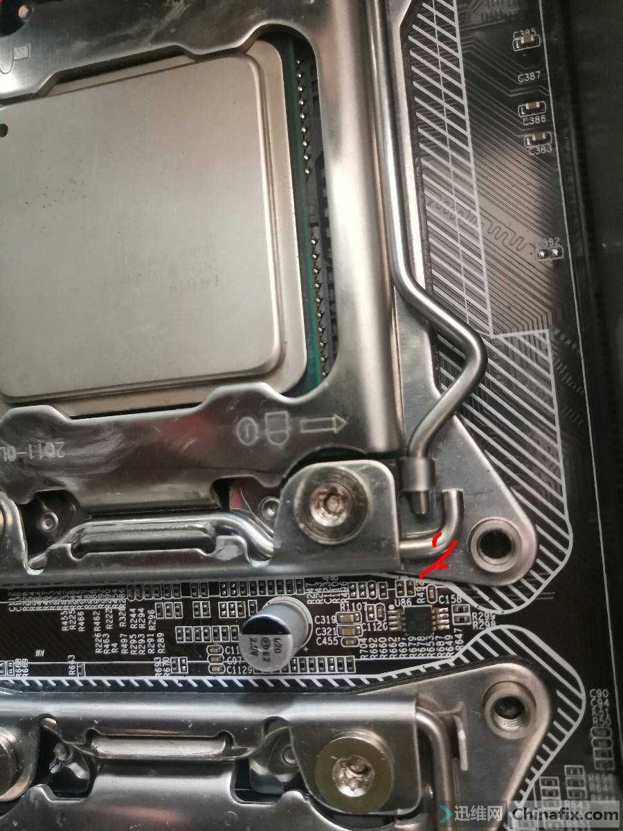

科脑 双路 x79 ,问题现象是,只上一号CPU,正常点亮工作,上两个CPU,主板数显跑码af,19,b0,停止在b0,查CPU供电,一号CPU0.84v,二号CPU0.91v,CPU有温度,虽有电压差,说明CPU供电正常,既然一个CPU能工作,说明主板桥供电正常,时钟,正常,复位正常,重点就二号CPU供电,内存供电,这个主板,两个CPU的附属内存供电是分开的,二号CPU不工作,单上一号CPU,二号内存也不能识别,开始以为是CPU虚焊,CPU引脚有断线,以前遇到过,本着先易后难的办法,查一下内存条件吧,分别测了二号内存,120脚,240,238,哎,238,118脚3.3v电压缺失,这个118和238是并联的,我从正常的一号CPU内存跑线路,就为了找这个电压源头,找了一个多小时,猜想应该是个8爪电源管理,找了一圈都不是,有的朋友说,干脆飞线一个电压过去,我也想过,不过呢本着刨根问底的精神,我又查了一下,最后在一个我想不到的地方找到了,是它是它,就是它,双3.3输出,管理两条内存238供电,我都准备上网买芯片了,已经找到型号,芯片上丝印p617a,其实是pca9617adp,我以为芯片坏了,两组输出3.3,正好少一组,停了一会儿感觉不对,应该查查他的工作条件,datasheet没找到,观察一下它周围输出侧两个电阻一个电容,另一侧也有两个电阻,测一下吧,一组1.04v,另一组没有,测电阻上端,有1.06v,找到了,就是这个电阻,测一下,阻值无穷大,断了,测好的那组,阻值750Ω,找个料板,测了一圈没有几百Ω的,只有一个900多的和一千Ω的,选1k的吧,开风枪,焊上,其实第一想法是用烙铁并联点焊上的,还是干得漂亮点吧,用风枪,把CPU座上夹具拆掉,怕把绝缘塑料膜烫卷了,焊好后,通电,1.04v电压恢复正常,3.3v正常了,上两路CPU一路跑码亮屏,支持维修完毕。只换了一个芝麻大小的电阻

能圈一下是哪个电阻吗?
作者: whd511    时间: 2022-3-8 21:37
r492,靠近卡扣铁丝勾位置那个,仔细看,能看出来,图片上传过程中压缩了降低了像素,那个电阻头焊锡少不光滑

作者: chenyang31    时间: 2022-3-9 11:38
whd511 发表于 2022-3-9 07:58
r492,靠近卡扣铁丝勾位置的那个黑色电阻
芯片上丝印p617a,这个芯片是不是图片上的U86?
作者: whd511    时间: 2022-3-9 13:08
是的,坏的电阻是r492

作者: lzw004    时间: 2022-8-27 16:53
118和238是内存sm总线,一个时钟,一个数据,并不是并联的,只是需要分别上拉到3.3V而已
