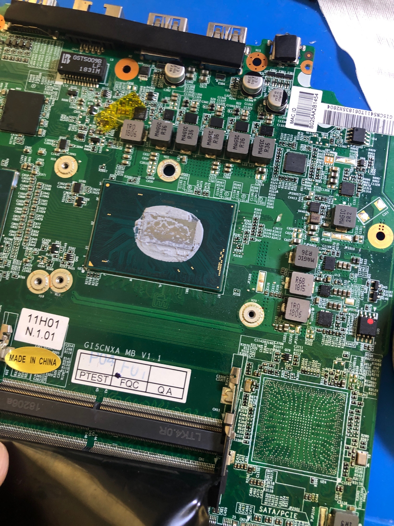

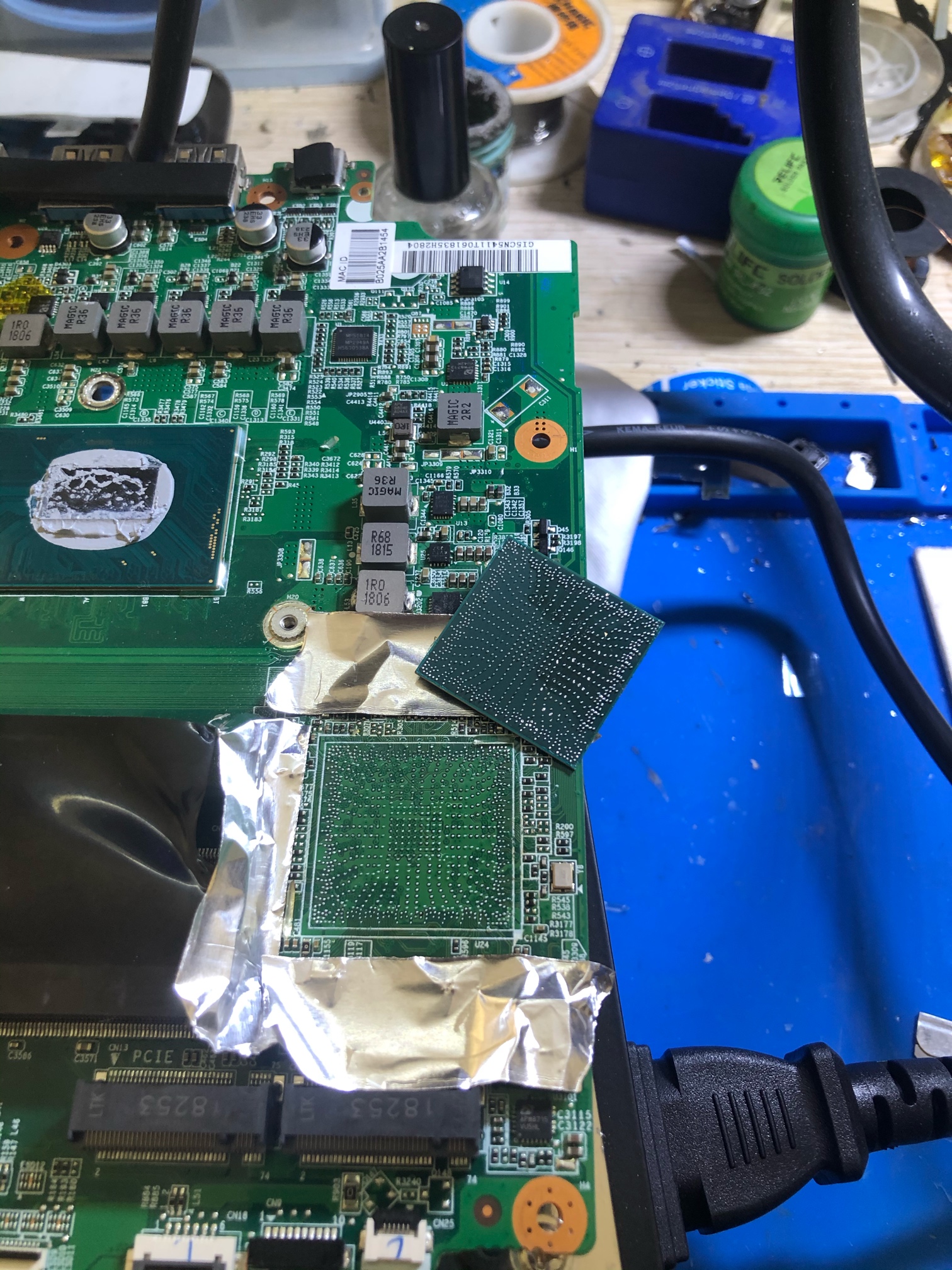

前两天接了个神舟的机器,不触发,具体什么型号我也忘了,检测3v短路,无线网卡供电短路,3v烧机桥发热。某宝问了一下,老板说有测试的150一个,包上机,狠了狠心定了一个,今天桥到了,装上以后能开机了,但是开机关机特别慢,就是按下开机键要十几二十秒才能亮屏,关机就是灭屏以后还要十几秒才能断电,找了个bios刷了一下,结果还是一样,由于客户着急用就直接给客户拿走了,估计回来修这个问题的可能性很小了,不过还是有疑问,这到底是哪的问题,桥应该是不带程序的,有没有大神解答一下

感觉应该就是bios的事儿  点亮以后测试都正常呗?

对,进系统一切正常
