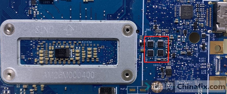

今天在店里接到一台戴尔G3 3579的机子,据客户说原来插充电器是可以开机的,就是不能充电,等到机子寄回来后发现根本开不了机了。我习惯插上可调电源,发现大短路,跟客户报了个价,留机维修。拆机后习惯性测量各大电感,阻止正常。根据经验,戴尔的机器大短基本贴片电容容易出问题,于是一个一个地拆,反正拆到不短就好,但拆了好多也没有出现奇迹,都有点没耐心了,因为现在的芯片熔点很高,风枪打到400度出头了。于是调电压烧机,终于发现有芯片发烫,果断拆掉,测量芯片并没有短路,遂装回,后来发现PQ801的S极和G极相通,肯定有问题。拆下后所有贴片电容阻值300多,很正常!手头上没有这种6962的管子,因客户要的很急,那就顺丰空运呗!第二天上午就到货了!装上管子,阻止也正常,上电待机电流正常,装上电池按开关电流一路小跑顺利亮机。但问题也来了,充电电池图标一会儿在充,一会儿停下,与此同时屏幕亮度瞬间变化。搜一下迅维论坛,很多说是BIOS问题,刷一下就好了。在迅维论坛针对性的下了几个,都没解决!后来看到论坛说要看充电芯片型号下载相应的BIOS,但不够权限(心里不舒服,都是迅维的兄弟,为啥这样呢!).于是在网上买了一个和95522充电芯片型号配套的BIOS,结果涛声依旧!这下没有思路了。转念一想,换了6962一个管子,另一个管子是否还有问题呢?于是测量发现还真的有问题,同样S极和G极相通了,果断换掉!再进系统测试,发现电池完美充电!至此,该机完美修复!本着我们迅维相互分享的选择,希望本帖对大家有用!
