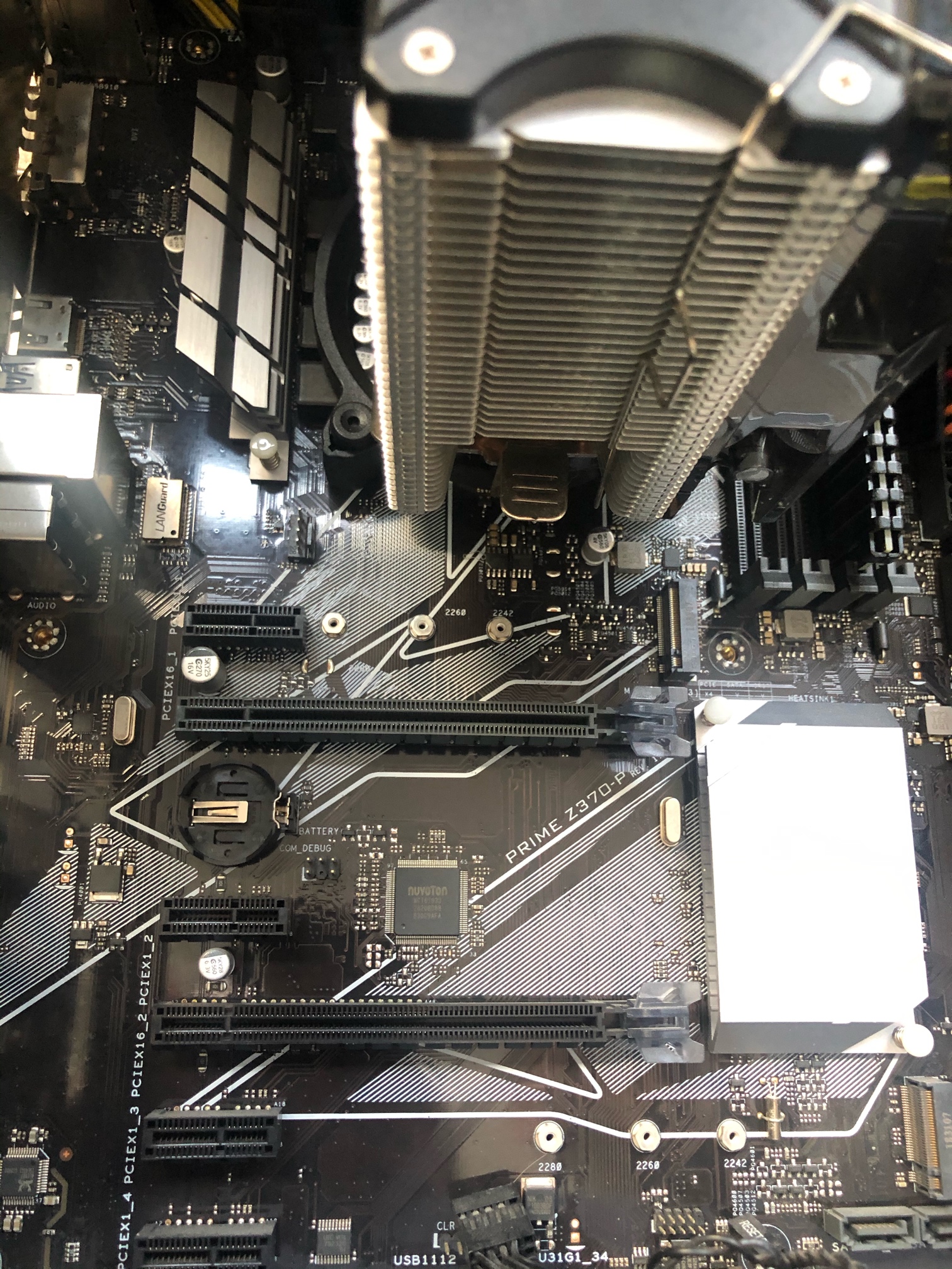

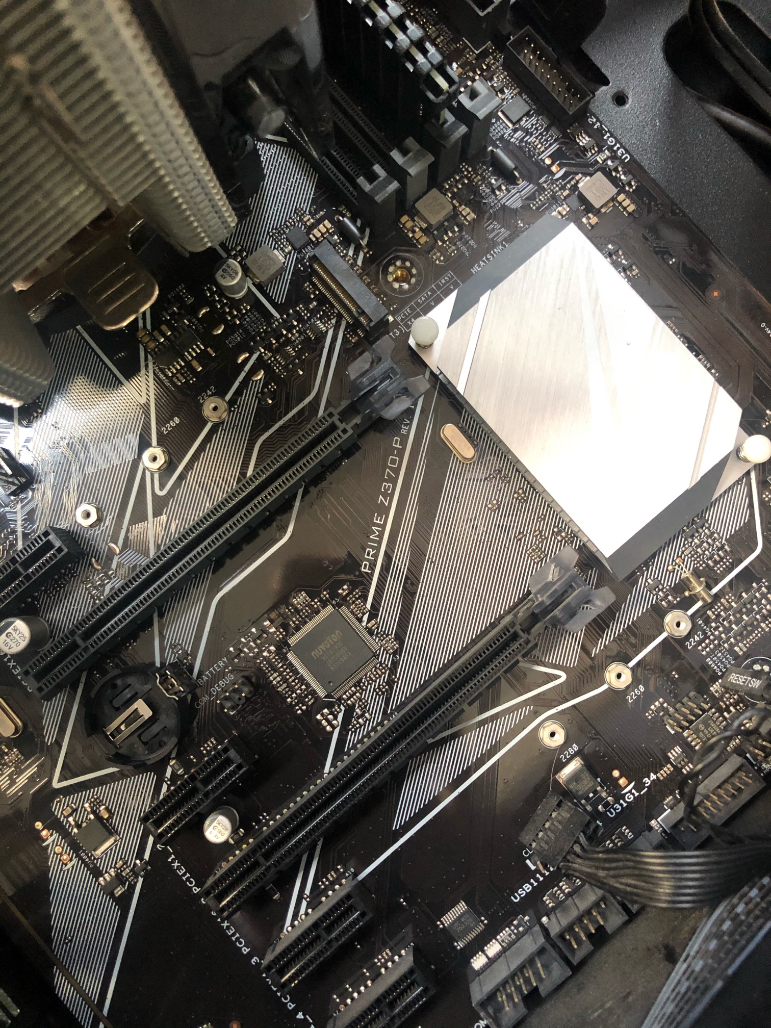

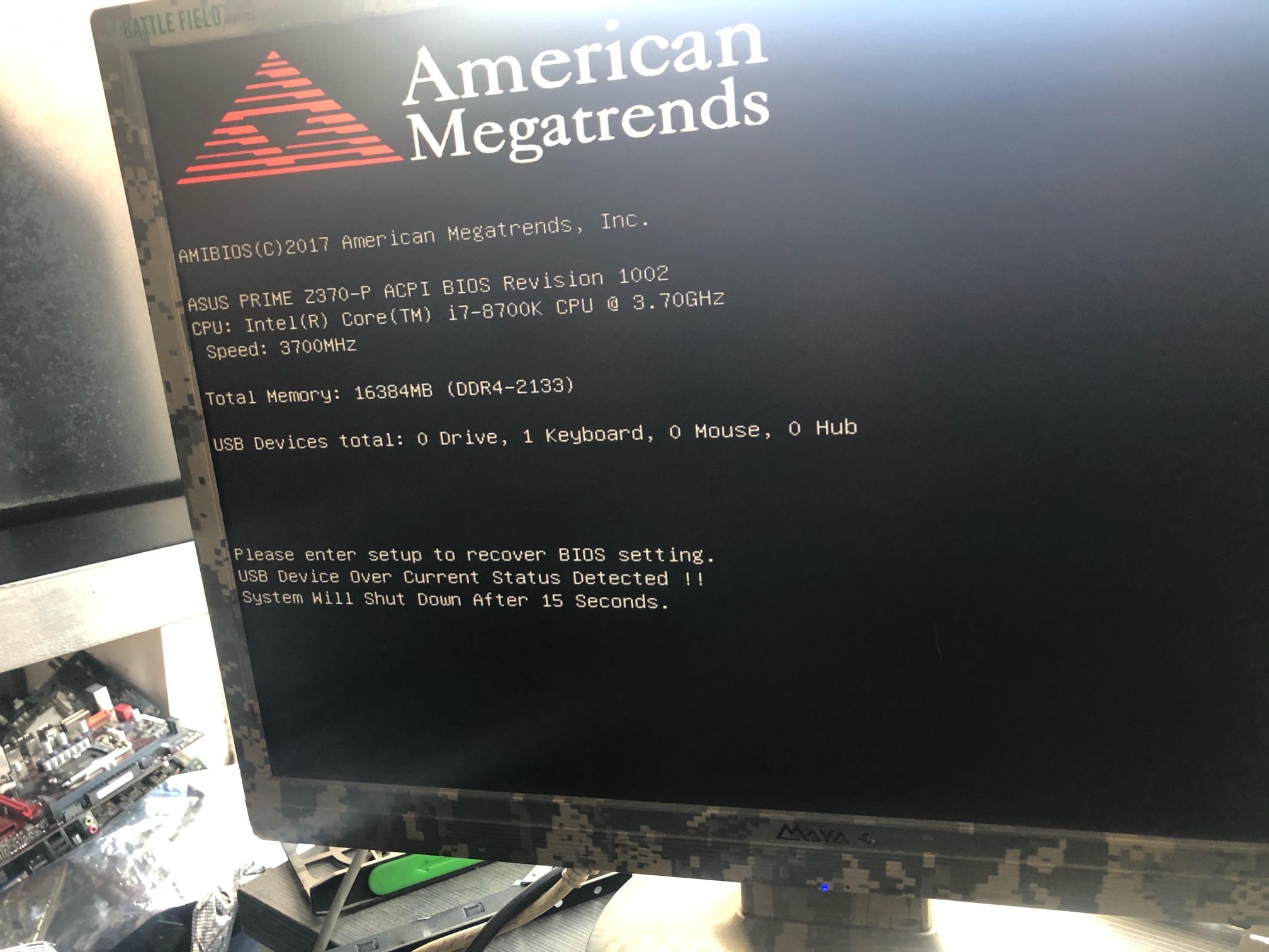

华硕Z370-P开机报错
发表于 2022-3-7 15:51:01 | 只看该作者 回帖奖励 |倒序浏览 |阅读模式 来自: 云南昆明 来自 云南昆明
开机就这样 也进不了BIOS设置 求大佬破

OC# 问题 没电压  8.2K 或者4.7K 坏了!也可能是断线,把4.7k 的5V usb那边弄坨锡搞定,南桥旁边4个排阻查一下就好了

发表于 2022-3-7 16:06:52 | 只看该作者 来自: 香港 来自 香港
15秒关机
应该是USB OC#引起

发表于 2022-3-7 16:13:14 | 只看该作者 来自: 云南昆明 来自 云南昆明
刷了个BIOS 就OK了

发表于 2022-3-10 11:58:30 来自迅维网APP | 只看该作者 来自: 云南昆明 来自 云南昆明
跟bios无关啊

发表于 2022-3-10 15:32:02 来自迅维网APP | 只看该作者 来自: 四川达州 来自 四川达州
USB过流了

发表于 2022-3-10 20:12:25 来自迅维网APP | 只看该作者 来自: 中国 来自 中国
USB防静电二极管坏也会这样

发表于 2022-3-11 13:27:03 来自迅维网APP | 只看该作者 来自: 湖北孝感 来自 湖北孝感
一般是usboc排阻问题
