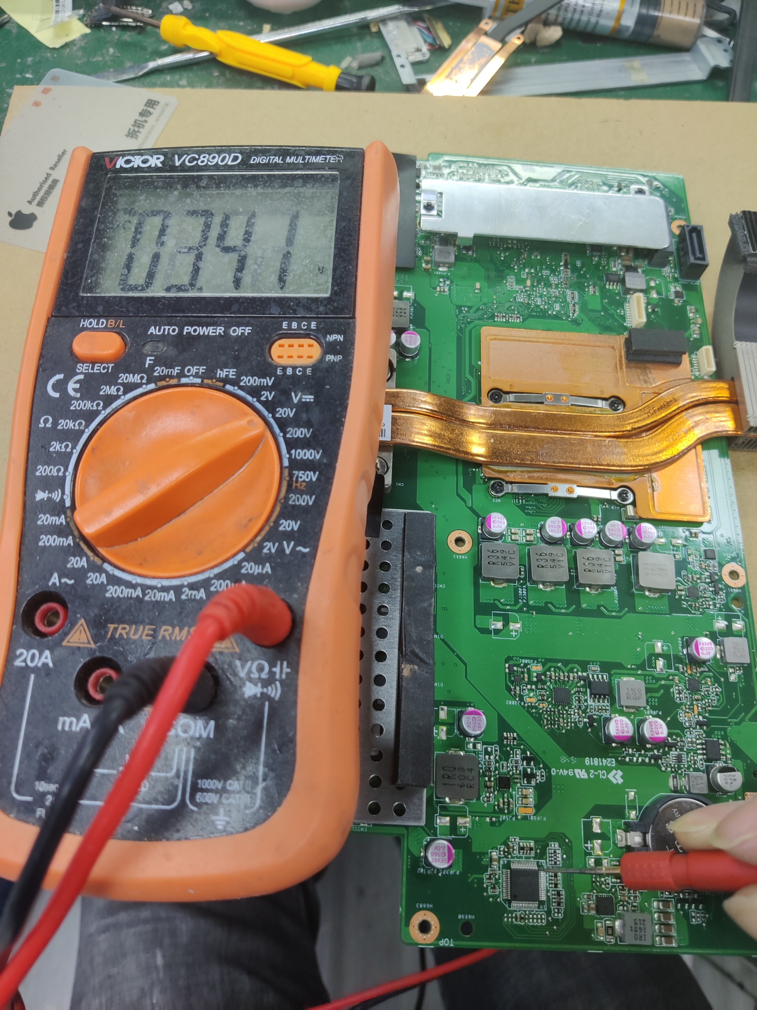

到手是不触发状态,拆机裸板待机为0.03左右
打眼一看一体机这个待机挺正常,没多想,往下测
待机3V 5V 1V有
有趣的是这个机待机竟然还有1.2v内存供电 2.5v内存供电……

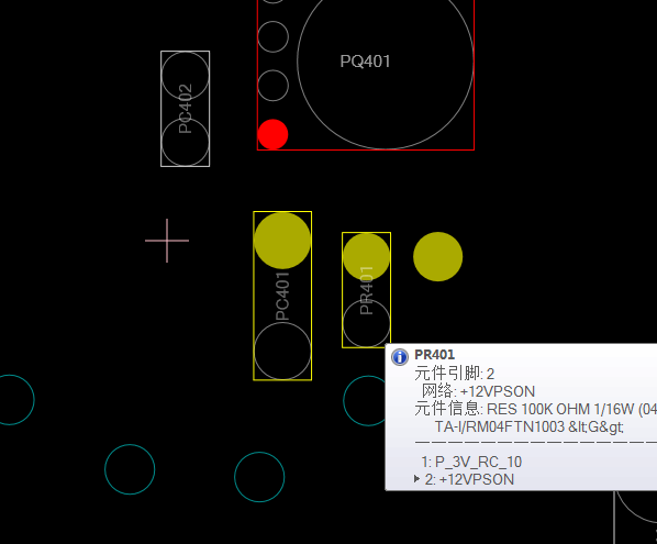

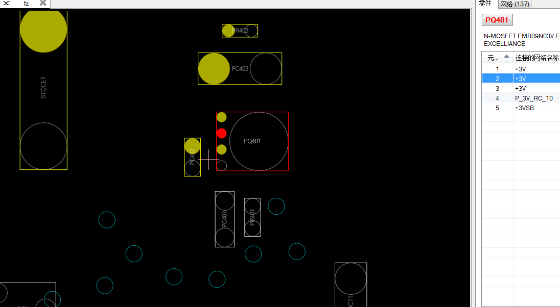

按照触发不上电来修,既然有了内存供电,那可以从二级3 5v处倒推
找到pq401 s极0v g极0v
由pr401的12vpson控制  pr405上拉
Pr405上两端为0v

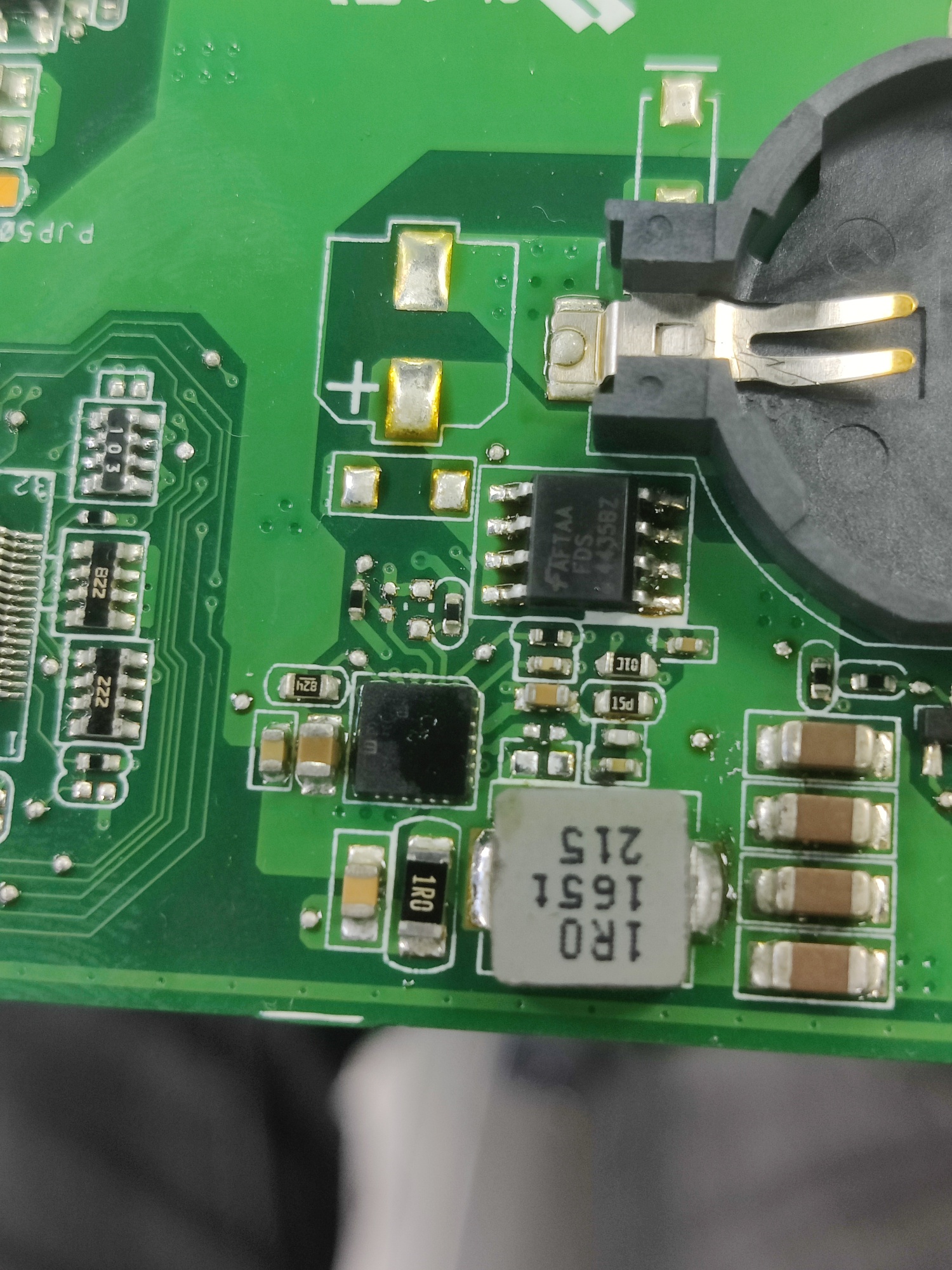

来源是pq403的12vsb转换而来,是pu801 apw8713产生
Apw8713的en是2脚sus_pwrgd有   22脚供电20v有
这里挺有趣的是我换完芯片才发现boot电容和电阻被摘了
补好电容电阻通电
Ps:后面简单了解了一下原来客户去过一趟售后

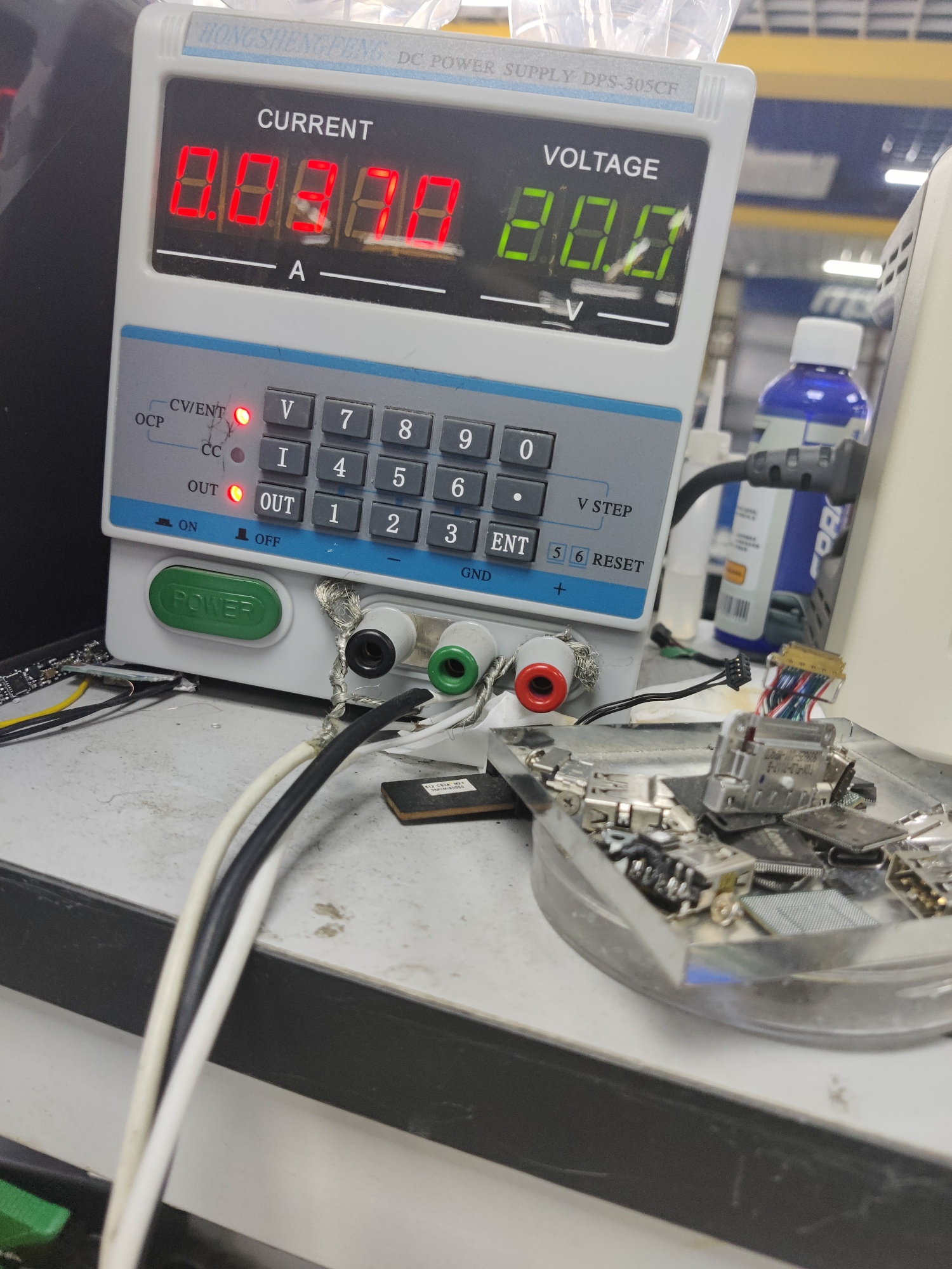

最后送上接了屏之后的待机供参考!
