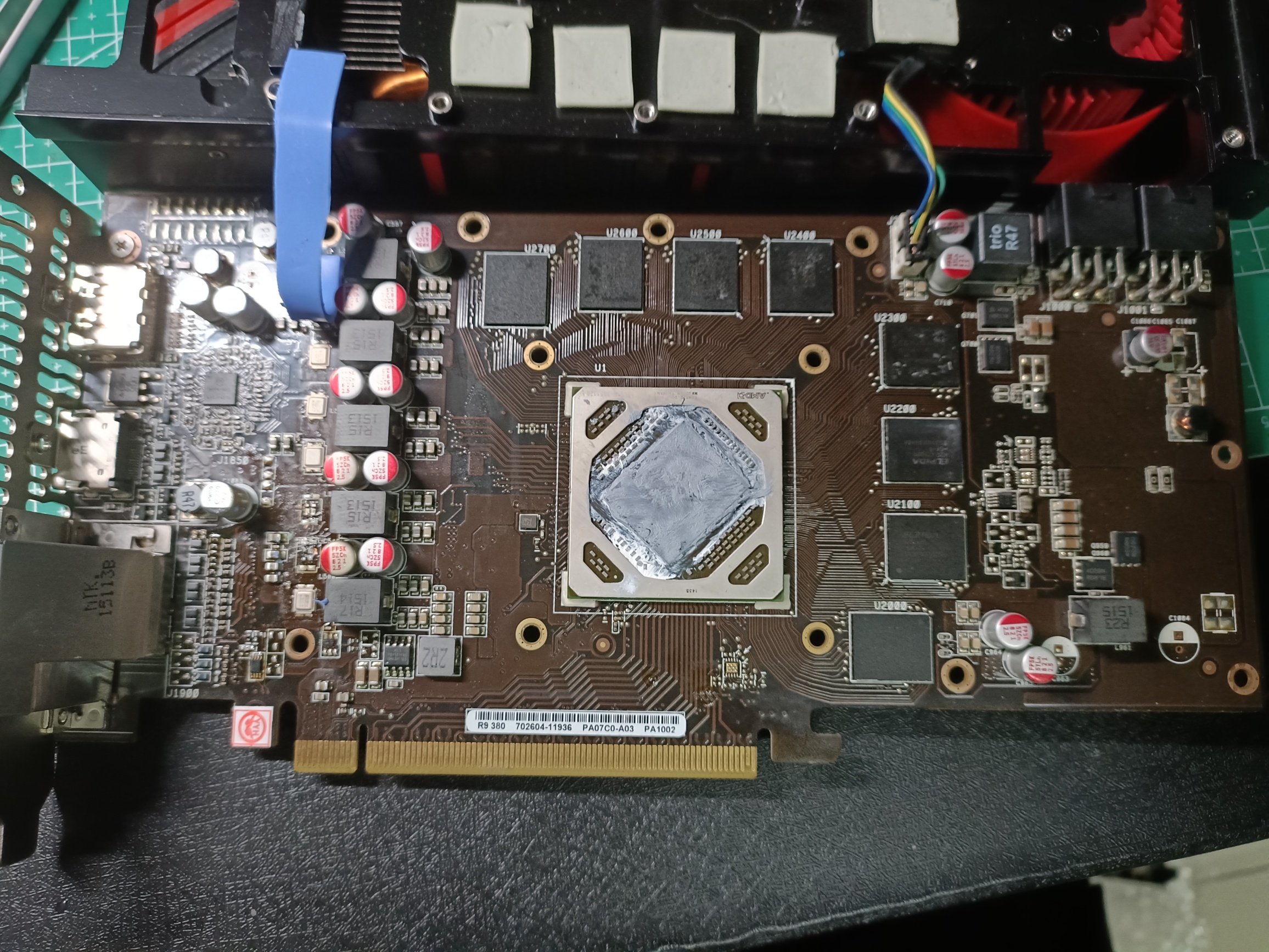

如图,原故障是金手指12伏短路。显卡铁壳mos被我拆了三个,现在不短路了,但是却上机之后不认卡。
之前有一次修技嘉的GTX 580时,我拆了一项上管mos,是能正常开机和运行的,这次不能运行的原因,难道是拆供电太多了?
有没有老师傅能解释一下为什么不认卡?难道是主控芯片检测到显卡供电缺少太多就不启动了吗?

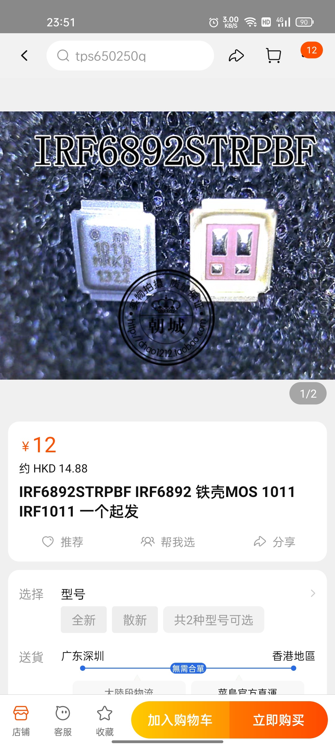

不补mos的原因是我觉得这玩意儿太贵了,没想买,主要是这种mos的我也没修过也不知道补上之后能不能好。

你先把显卡的供电分布分清楚吧。

emmm,核心供电
作者: 鑫晖科技    时间: 2022-3-6 22:15
同组供电并联的三相,拆其中一相还能正常工作

核心供电多路中有一路是PWM1,你如果拆了这一路是肯定没有核心供电产生的
作者: 917917    时间: 2022-3-11 18:25
这就像一个有三颗牙的齿轮,你拆一颗牙,齿轮还能转,只是会打滑,你拆两颗也能转,只是很快就废,你,竟然拆了三颗
作者: 安和1    时间: 2022-3-12 08:25
拆三个上管还想核心工作这是咋想的?
