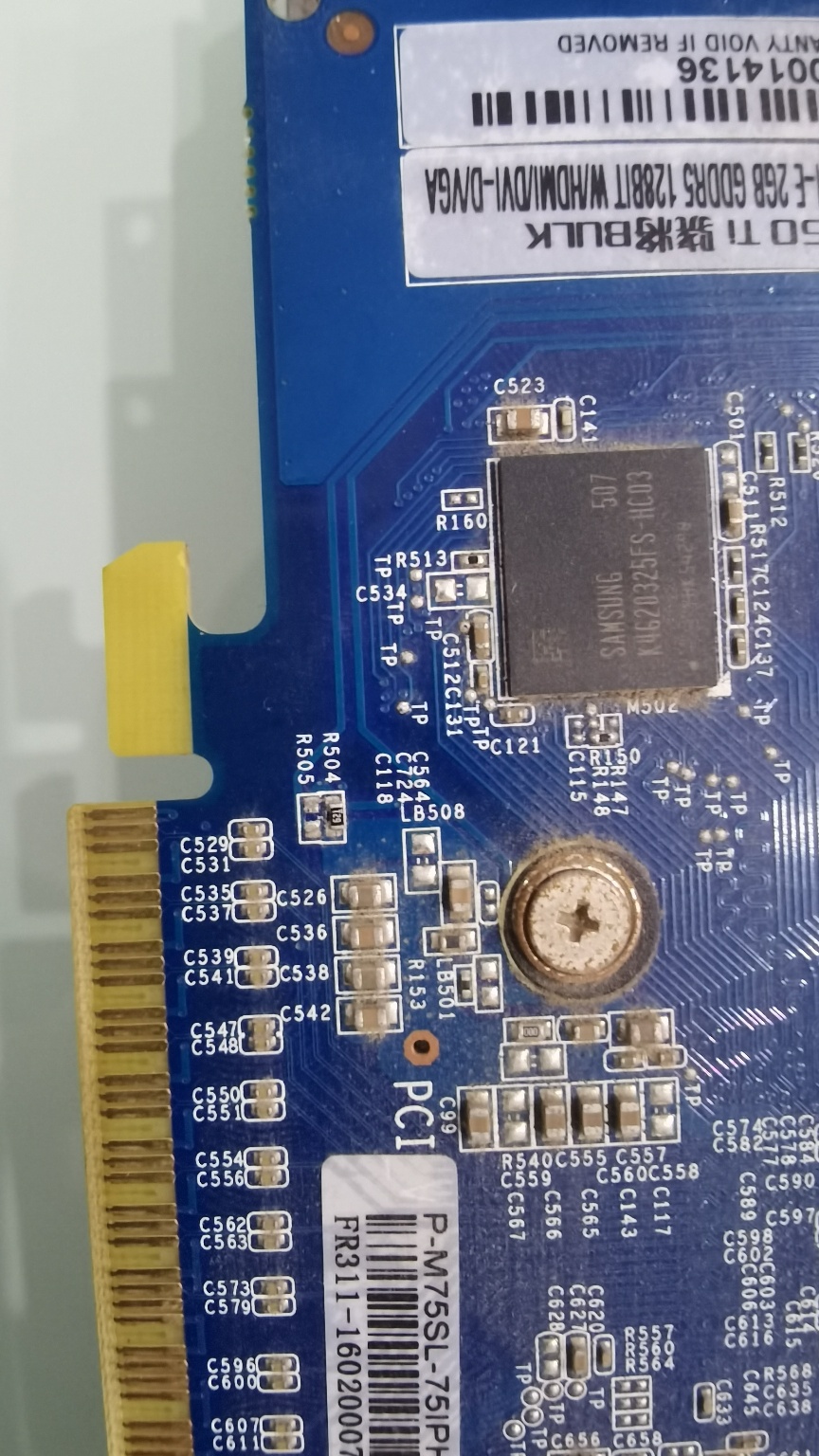

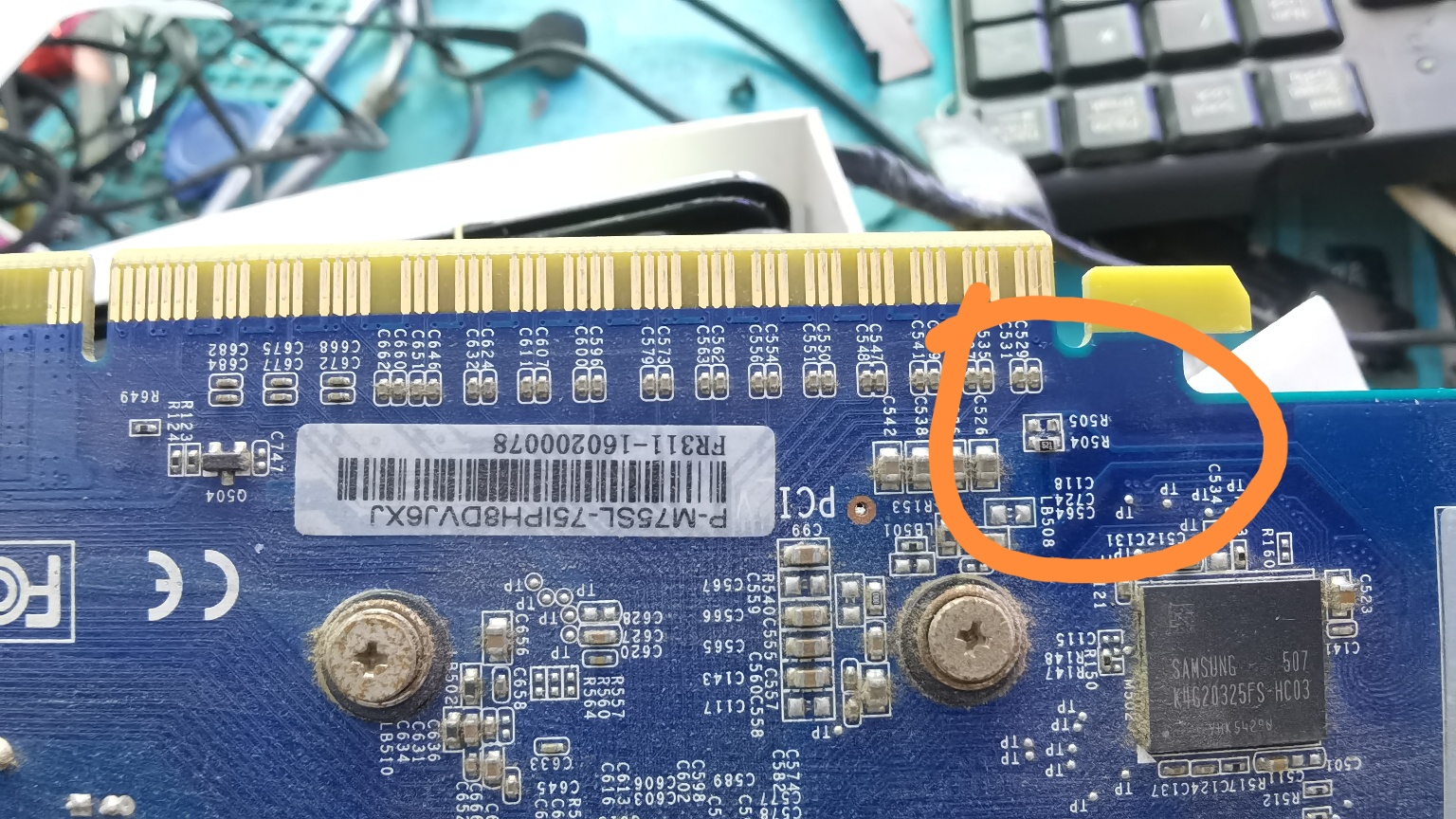

影驰750Ti骁将显卡上的R505电阻掉落求助,因为不知道电阻多大,如果各位大侠手上有这款骁将显卡,请测量一下一个R505电阻值是多少?谢谢!

看下板子上的电阻丝印多少? R504的电阻丝印是621
作者: 百度LW8Xr    时间: 2022-3-7 13:13
单曲循环007 发表于 2022-03-07 08:30
刚好有个显卡测了是个1.5K的电阻
看下板子上的电阻丝印多少? R504的电阻丝印是621,也就是620欧,担心测量有并联电路影响,请看下R505电阻丝印是多少?

在吗?帮忙看下电阻R505丝印是多少,现在还是不知道是多少欧
作者: 单曲循环007    时间: 2022-3-30 08:33
R505位置是152(1.5K)的电阻

R505丝印 30b
