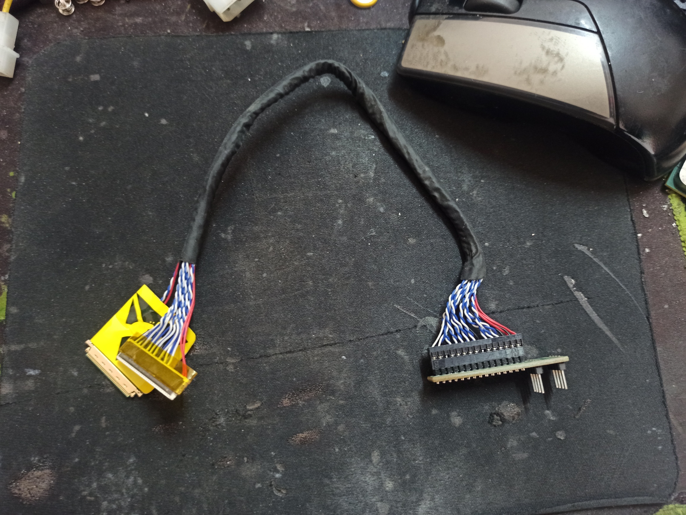

作者: laq1357    时间: 2022-3-6 22:03
我是淘宝买的刷机的那种屏线,直接插上,用809F直接就能识别刷写
作者: laq1357    时间: 2022-3-6 22:04

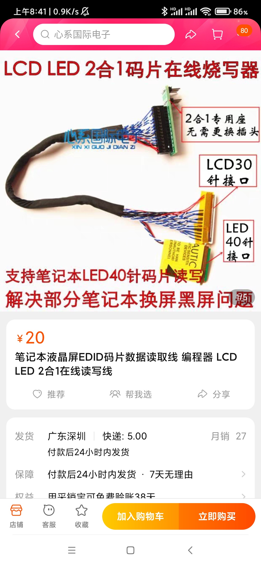

作者: laq1357    时间: 2022-3-7 08:43
MHK8565 发表于 2022-03-07 06:12
那种屏线叫什么名字啊。我搜索不到啊。
【淘宝】https://m.tb.cn/h.fnWRwcl?tk=u7hW2fIV7Sy「笔记本液晶屏EDID码片数据读取线 编程器 LCD LED 2合1在线读写线」
点击链接直接打开

作者: 奔跑的咸鱼    时间: 2022-3-7 12:22
好的!我看看 买一条

找一个报废的笔记本屏线。跑一下线。就可以。网上有卖的20块钱一个。Dell笔记本需要刷程序。
