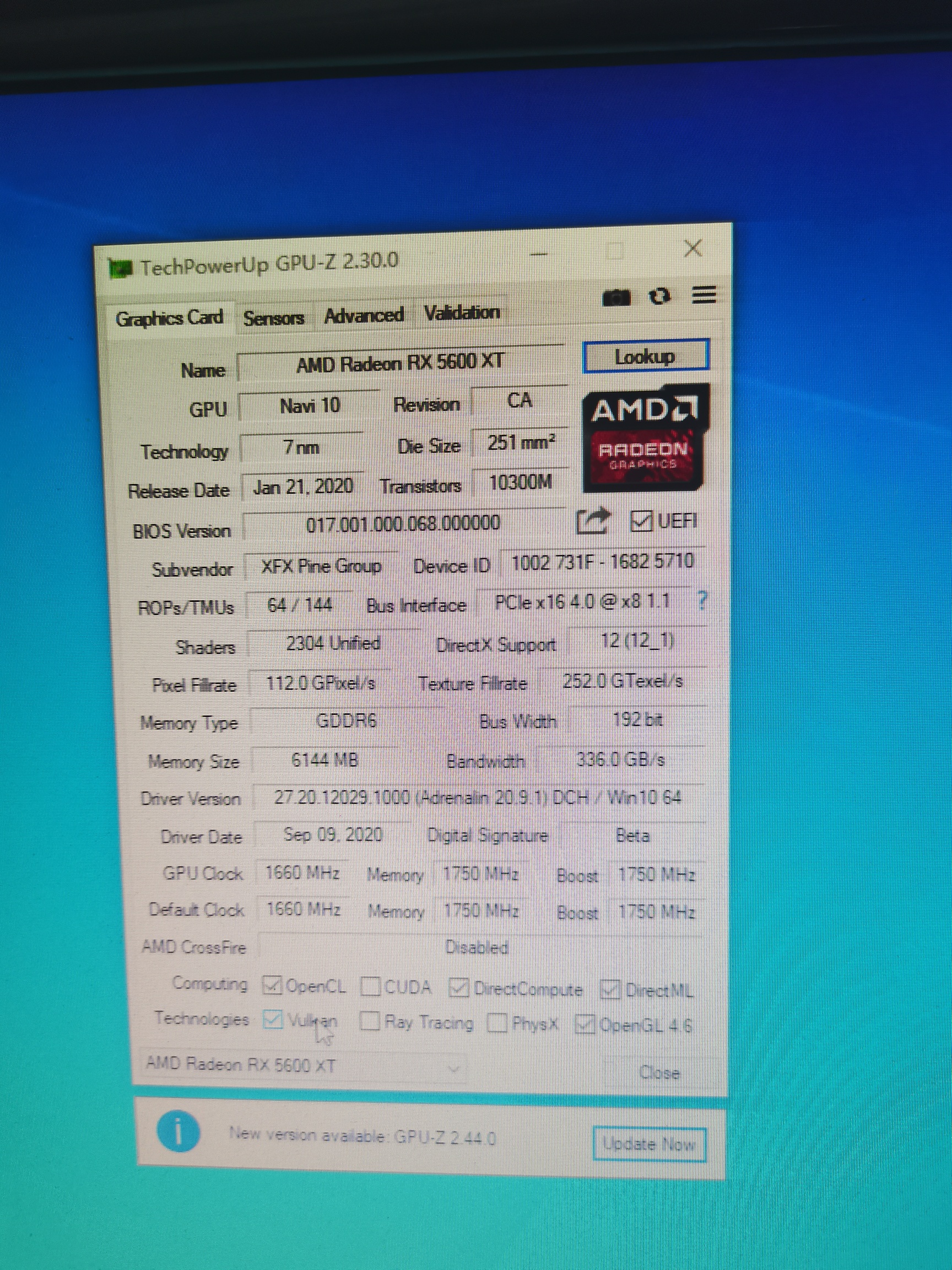

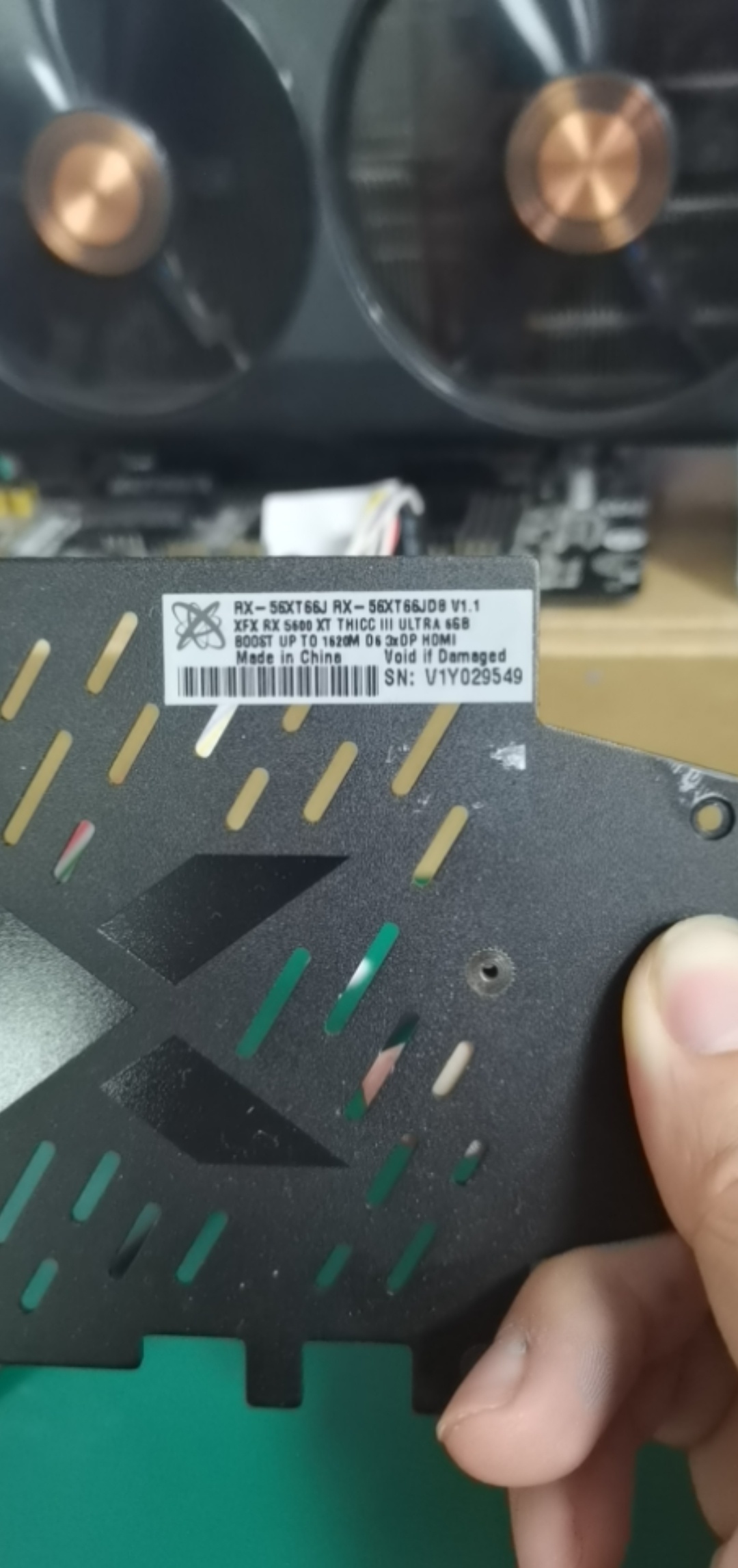

XFX RX5600,没测过RX5600今天到了一个输入显示屏的型号发现测不了,问下大佬问显卡显存测试命令是什么,谢谢了。

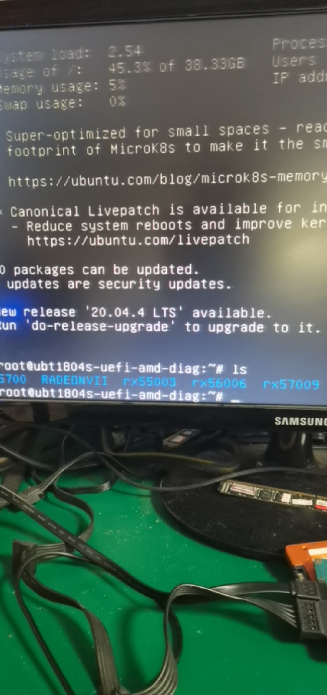

./tserver 回车之后有一个help
看不全可以导出到文件中,用vim察看
./tserver >tserver.txt
vim tserver.txt
最后几个都是各选的suite
BP Suite options:
  -boardtest=quickmfg|quickmfg2|config|extmfg|memfa|mba|mba2|dpm|sitquick
一般常用就是./tserver -boardtest=memfa
./tserver -boardtest=quickmfg和
./tserver -boardtest=sitquick
./tserver -boardtest=extmfg
也比较常用,反正先用这些试试
其他原先rx580常用的就是./tserver -test=AK403.001
这个AK403.001我在5600xt和5700xt中没有找到。(可能5600xt和5700xt的前缀换了,对应的是UMC403.001和UMC600.001项)
这里的AK403.001就是具体的测试项,
可用的测试项也可以用 ./tserver -showtest 来查看,
同样太长可以导出到文件中 用vim察看
root@ubt1804s-uefi-amd-diag:~/rx56006# ./tserver -showtest >showtest.txt
root@ubt1804s-uefi-amd-diag:~/rx56006# vim showtest.txt
Memory control 相关的都在AK打头的项,后面rx5600xt和rx5700xt多了UMC系列的测试项,rx580的文档中没提及,只能靠名字猜了。
read/write 相关的可以试试UMC600.001 数字部分和前面的rx580的AK600.001同
下面是5600xt和5700xt同时跑UMC600.001的样子,
./tserver -d=gpu.* -test=UMC600.001

具体的指令和项目参观论坛上的文档_Ellesmere_BD-PROD_16-07-01A_LINUX-64
常用的一些如附图所示。
其他如果同时有5600xt和5700xt记得用-d=gpu.1  或者-d=gpu.2来指定对应的卡
