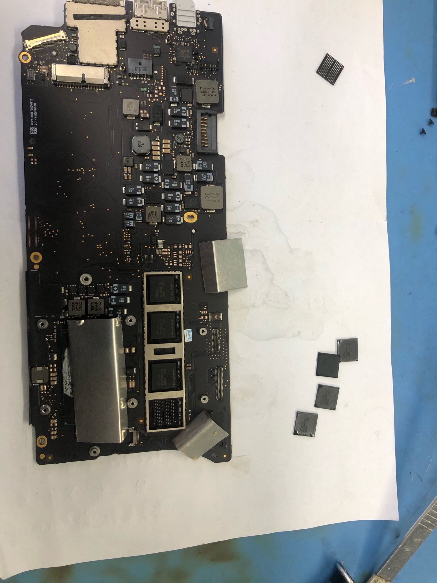

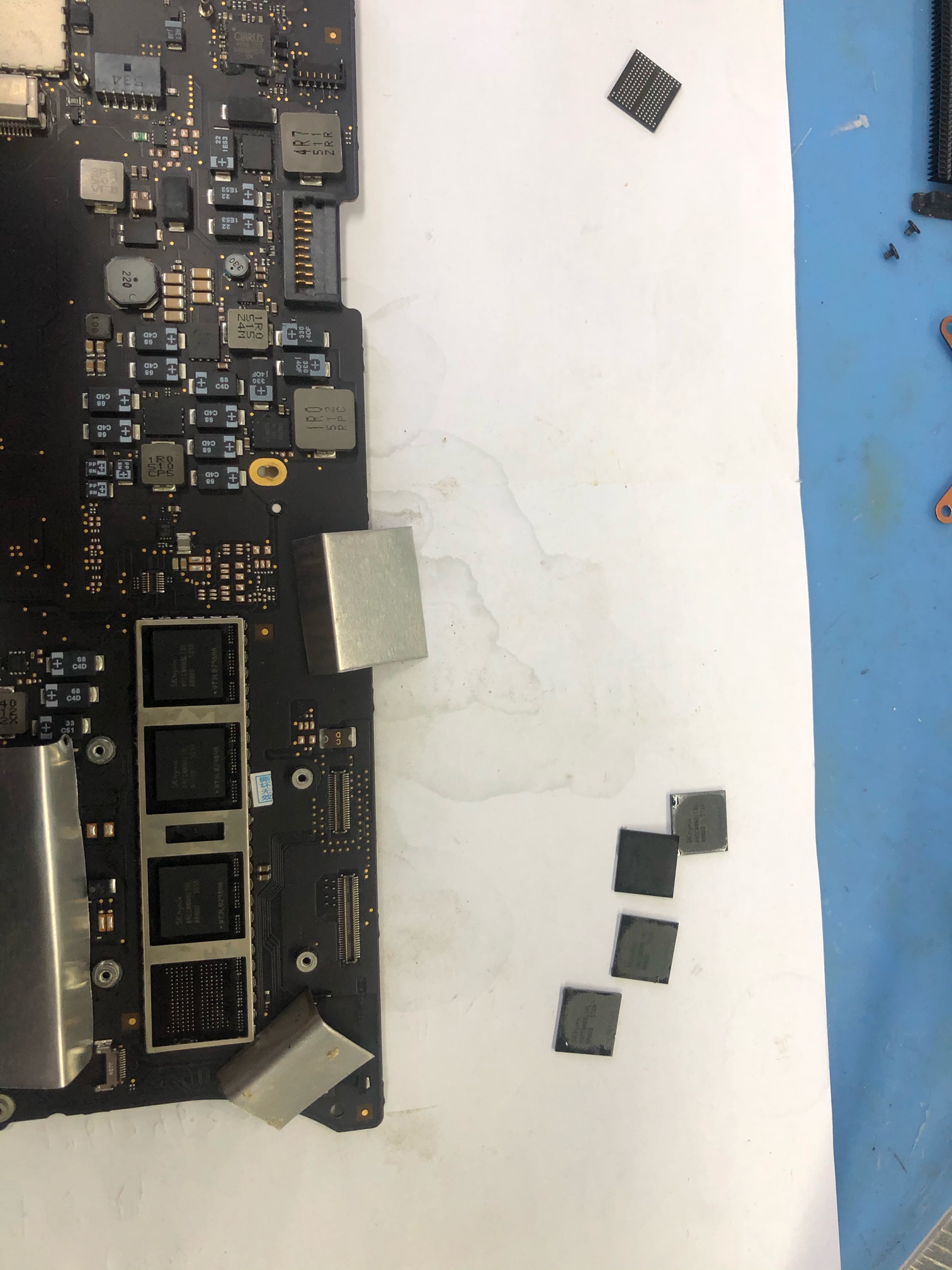

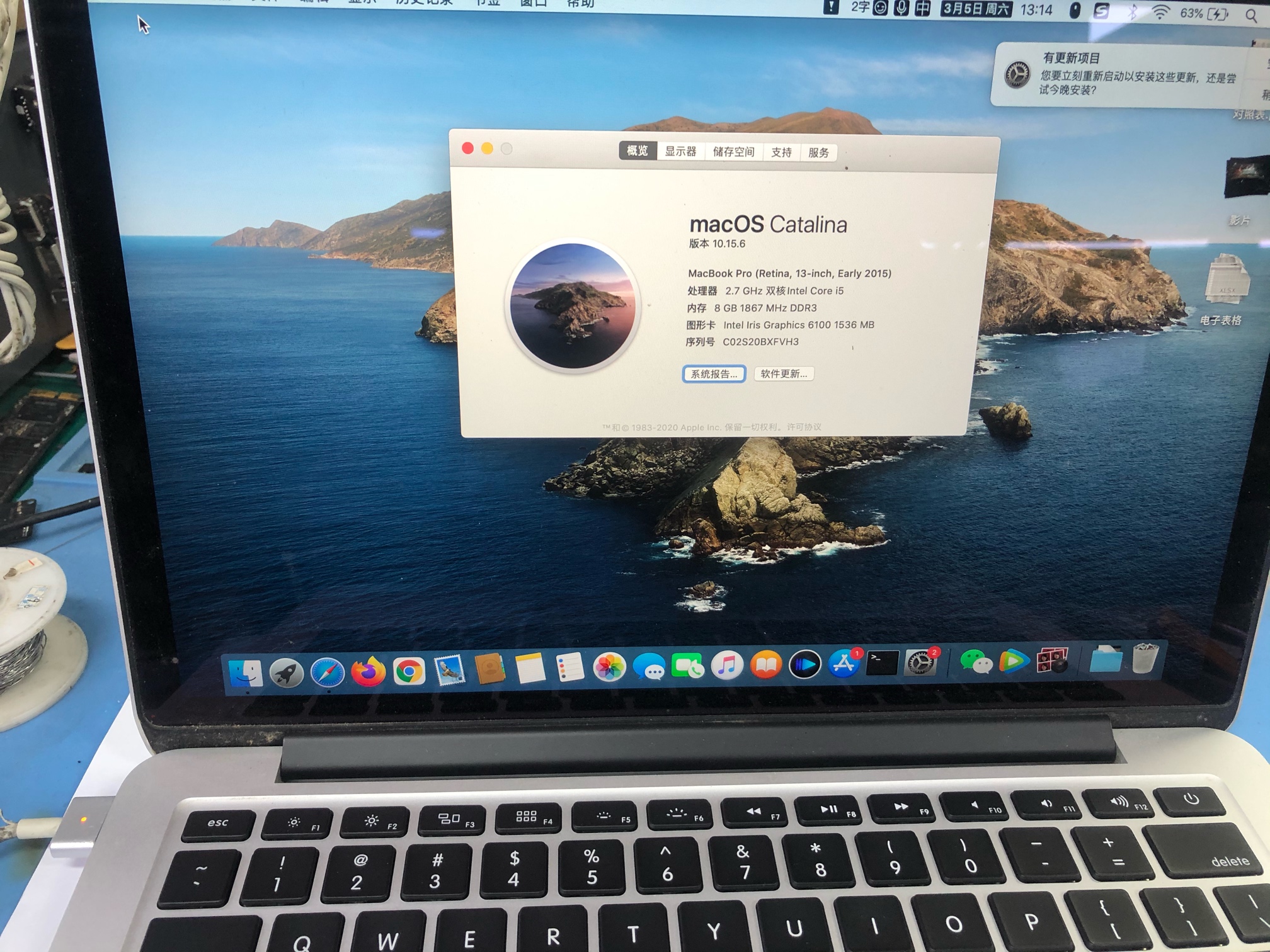

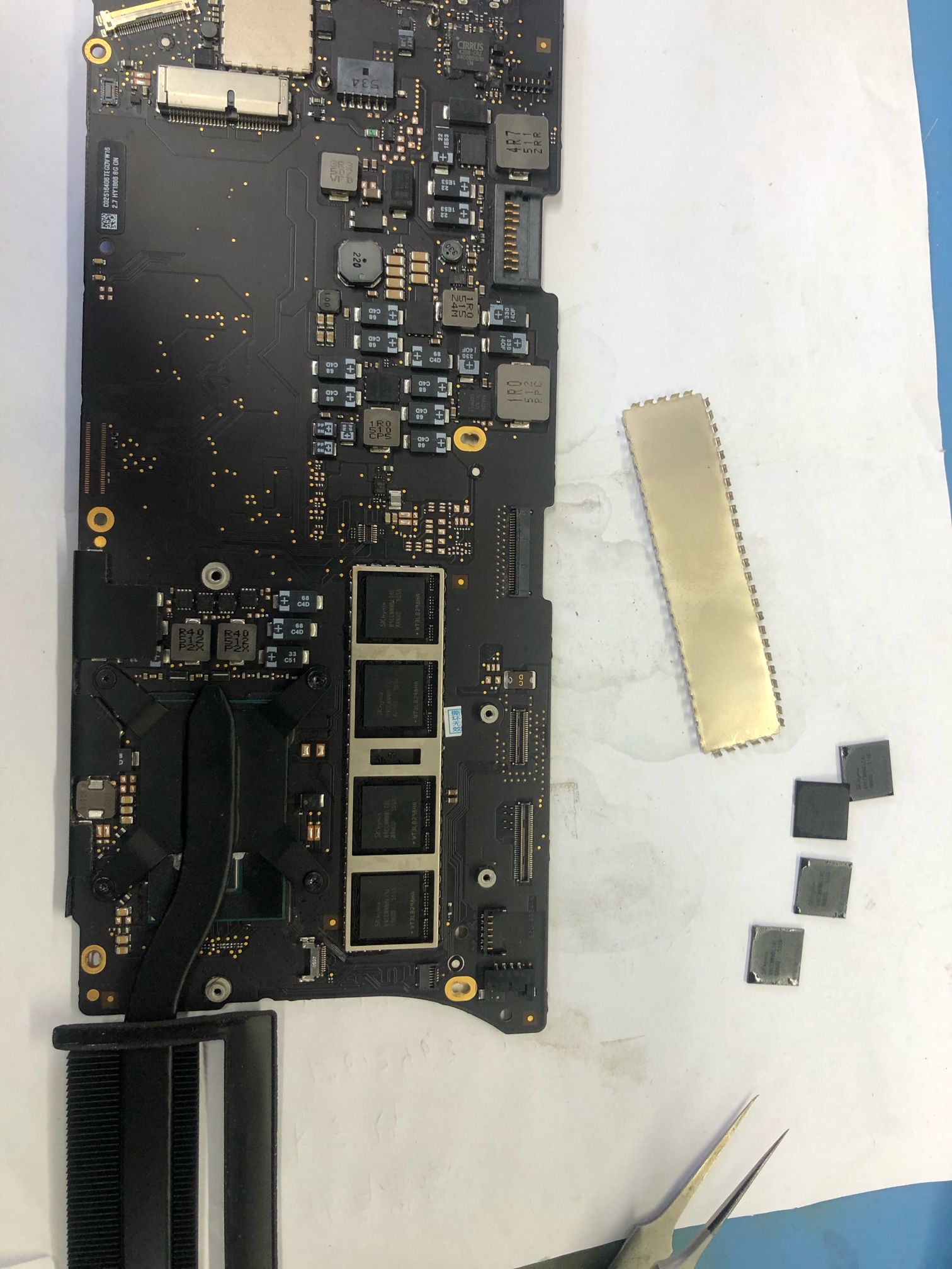

标题: A1502,开机嘀嘀报警
经过检测,内存报警,更换内存OK
