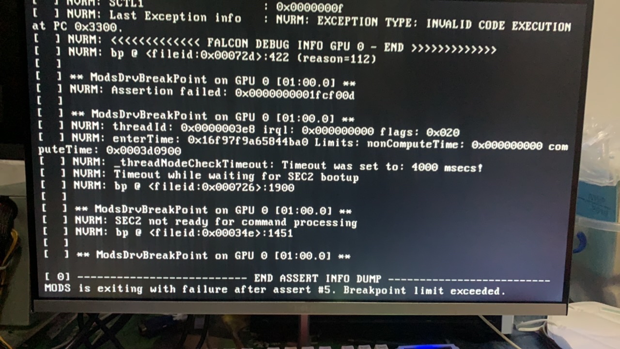

标题: NVIDIA GPU Test tool V1.2 [打印本页]
作者: ysl323    时间: 2022-3-5 11:02
标题: NVIDIA GPU Test tool V1.2
本帖最后由 ysl323 于 2022-3-5 11:12 编辑
因为很多人想看免费的,但现在已经需要花钱才能看到,所以我今天花钱搞下来,分享出来,大家尽快复制保存,也尽可能不要评论,成为热贴后,后面的人想看又要花钱了。多谢大家!
NVIDIA GPU Test tool V1.2
更新内容
修改GTX16系测试命令
安装
1、U盘必须8GB以上
2、U盘格式化为【FAT32】格式
3、关闭所有杀毒软件
4、必须使用【以管理员身份运行】进行安装
5、安装目标为U盘盘符,解压完即安装完。此工具对较新的芯片组兼容不是很好,如果不能运行此软件,请尝试关闭BIOS中的【secure boot】、打开【Launch CSM】兼容模式
下面有可能牵扯到的知识已经搞来
更新内容
1,更新测试环境为TinyLinux 19.02和TinyLinux 20.10,TinyLinux 19.02测试GT/GTX/RTX20的显卡,TinyLinux 20.10测试RTX30的显卡,双版本,可以切换
2,加入了显卡BIOS备份刷写功能,支持ROM和BIN格式,BIOS需放在根目录的vbios目录,备份出来的d.rom也是在此
3,加入了kepler(开普勒)架构的显卡UEFI固件更新功能,GTX9以后的显卡可以通过官方的NVIDIA_DisplayPort_Firmware_Updater工具在Windows中更新
4,增加了查看显卡BIOS信息功能
5,修改了菜单顶部显示显卡型号的样式
6,修改了report.txt和mods.log日志的存放路径,要看详细日志的可以进去打开查看,默认是测试完直接出日志结果
7,对支持列表做了些调整
8,修改了测试命令代码
9,修复BUG
测试必须选择传统BIOS启动,不要使用UEFI启动,UEFI测试结果都会报错
为什么要更新显卡的UEFI固件?因为之前老显卡的BIOS都没有UEFI,你如果用UEFI启动的话屏幕就是黑的,能正常开机,要打上驱动后屏幕才会亮
为什么有些型号里面没有?如果你的显卡不在支持列表里面,那你就选择相邻的型号测试,一般问题不大
安装方法在前面的帖子已经讲得很明白了,这里就不再赘述了
本工具的测试菜单代码是本人费了很大精力写出来的,完全免费,不存在抄的哪个的,改的哪个的
如果你觉得这工具用起来还行的话,根目录有个捐赠二维码,请我喝瓶水吧~~
那些拿着这软件去咸鱼卖的人,你们好自为之吧!!!
对了,记住,切换版本的时候千万不要断电,拔U盘等中断操作,切换完后会自动重启的,重启后就是你选择的版本
NVIDIA GPU Test tool V1.2.txt
84 Bytes, 下载次数: 478, 下载积分: 下载分 -2 分, 下载 1 次
作者: 惜緣    时间: 2022-3-5 15:28
请问30系列的能测吗
作者: 企亚    时间: 2022-3-5 19:09
谢谢分享
作者: scottlin    时间: 2022-3-5 21:50
謝謝兄弟分享
作者: 卖电脑的小快乐    时间: 2022-3-6 14:05
为啥我解压出来无法运行啊
作者: yz358625221    时间: 2022-3-7 12:12
谢谢分享 下载备用
作者: ryanly88    时间: 2022-3-7 20:39
选项界面菜单:出现2个第9选项
作者: 随缘1040    时间: 2022-3-7 23:26
笔记本能用吗
作者: H55    时间: 2022-3-8 00:43
惜緣 发表于 2022-03-05 15:28
请问30系列的能测吗
可以。
作者: 龙旭    时间: 2022-3-8 01:01
感谢分享。改天试下
作者: aideheqq    时间: 2022-3-8 06:48
这个必须支持
作者: rainhenry    时间: 2022-3-8 08:51
谢谢楼主,老板好人一生平安!!收藏留着用!感谢
作者: a215834393    时间: 2022-3-8 09:18
赶紧先收藏,鄙视那些拿人家东西去卖的人。
作者: jianguochang    时间: 2022-3-8 11:41
3060ti还没有支持吧
作者: AlexE34    时间: 2022-3-8 17:50
非常感謝您提供該軟件的鏈接
作者: 竹外桃花三两枝    时间: 2022-3-8 21:57
给大佬点赞
作者: 惜緣    时间: 2022-3-9 15:23
H55 发表于 2022-3-8 00:43
可以。
试过了 30系列的测不了 是不是命令不一样啊
作者: hbsygst    时间: 2022-3-10 09:37
随缘1040 发表于 2022-3-7 23:26
笔记本能用吗
用不了。。。。。。
作者: ryanly88    时间: 2022-3-10 10:55
显示菜单出现2个9选项,第1个应该改成8
作者: H55    时间: 2022-3-11 12:28
ryanly88 发表于 2022-03-10 10:55
显示菜单出现2个9选项,第1个应该改成8
那个没啥用
作者: movaxl    时间: 2022-3-11 19:26
如何有了新版本有没有办法更新进去
作者: yanyun212    时间: 2022-3-11 21:35
感谢分享。改天试下
作者: H55    时间: 2022-3-12 00:12
movaxl 发表于 2022-03-11 19:26
如何有了新版本有没有办法更新进去
加到 home 目录
作者: NCQ3220    时间: 2022-3-12 10:37
支持支持支持
作者: 931297675123    时间: 2022-3-12 12:07
不会用  有教程吗、、、
作者: movaxl    时间: 2022-3-12 12:42
H55 发表于 2022-3-12 00:12
加到 home 目录
笔记本的是不是也可以用包括矿卡,只是命令参数不一样?
作者: 夕颜灬    时间: 2022-3-13 15:52
软件咋没了
作者: qf0976    时间: 2022-3-16 12:41
谢谢分享 下载备用
作者: H55    时间: 2022-3-19 03:30
movaxl 发表于 2022-03-12 12:42
笔记本的是不是也可以用包括矿卡,只是命令参数不一样?
可以的。我经常测
作者: taihezhen    时间: 2022-3-19 08:01
很珍贵的资料,谢谢分享
作者: 931297675123    时间: 2022-3-19 09:08
这个 怎么用   那个大神分享下教程
作者: bzrzx    时间: 2022-3-19 17:05
这个 怎么用   那个大神分享下教程
作者: dafan    时间: 2022-3-19 20:07
感谢分享,留着备用先
作者: hxj305906    时间: 2022-3-19 21:07
谢谢分享 下载备用
作者: ZOUZYZ    时间: 2022-3-25 21:00
在哪下载这软件啊???学习下
作者: 22菌    时间: 2022-3-25 22:53
楼主是好人
作者: 37592179    时间: 2022-3-25 22:58
兄弟用心了,谢谢分享
作者: digicr    时间: 2022-4-5 05:37
哈哈 非常不错的东西
作者: pch304    时间: 2022-4-7 14:17
楼主,我是刚进行的小白,U盘做好了,也进去了,如何测试显卡,用什么命令,能教教我们,谢谢
作者: hzmans    时间: 2022-4-8 12:27
问一下gtx1080ti用哪个测试
作者: lavidia    时间: 2022-4-17 16:25
谢谢分享!!!!
作者: 逝水净无痕    时间: 2022-4-20 10:32
测试命令能发下吗?
作者: 2428694280    时间: 2022-4-30 23:01
谢谢分享。
作者: 百度XZKSV    时间: 2022-4-30 23:33
谢谢楼主的无私奉献
作者: 你的名字:)    时间: 2022-5-1 18:39
大公无私   好东西
作者: lainingfu    时间: 2022-6-2 04:02
如果笔记本能用就好了
作者: 1721193641www    时间: 2022-6-2 17:15
为何引导启动不识别,bios用的传统模式
作者: hnxhzq    时间: 2022-6-6 13:35
没有下载分,我来找下载分
作者: nanjiefdcb    时间: 2022-6-18 14:49
大佬,3060报错这个啥情况啊,960测过能跑
作者: GGLL21    时间: 2022-6-18 23:32
hzmans 发表于 2022-4-8 12:27
问一下gtx1080ti用哪个测试
同问,我也想知道~
作者: GGLL21    时间: 2022-6-18 23:32
谢谢楼主,好人一生平安!加入1080ti的选项吧~
作者: suyajuncn    时间: 2022-6-19 13:41
解压出来无法运行啊
作者: changzhenyue1    时间: 2022-7-29 02:24
谢谢分享 下载备用
作者: u1450303    时间: 2022-8-10 19:56
谢谢楼主的分享。
作者: u1450394    时间: 2022-8-11 09:12
想要下载了趋势下,谢谢
作者: u1450484    时间: 2022-8-11 15:53
笔记本的是否是在去掉M的型号用呢
