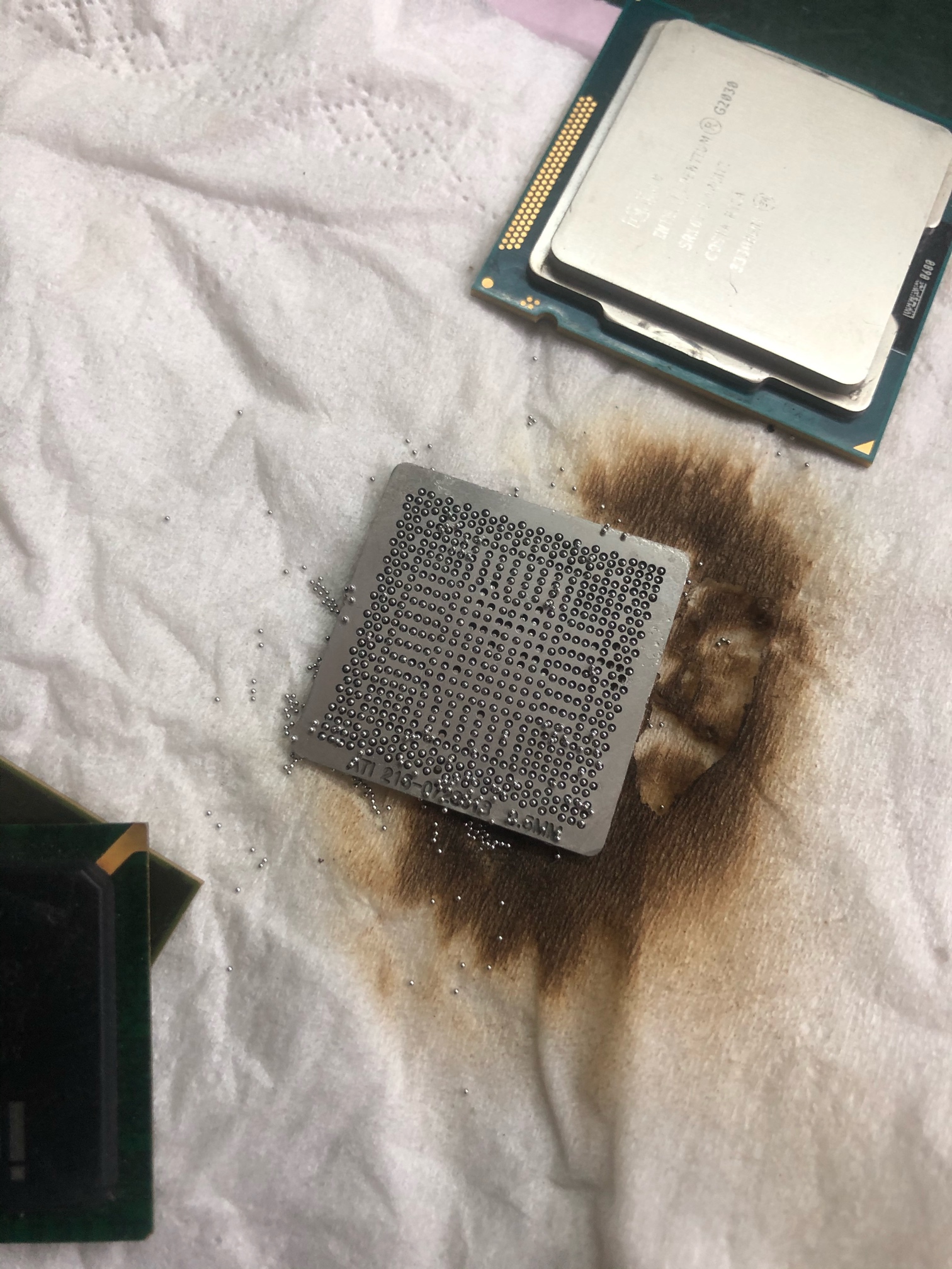

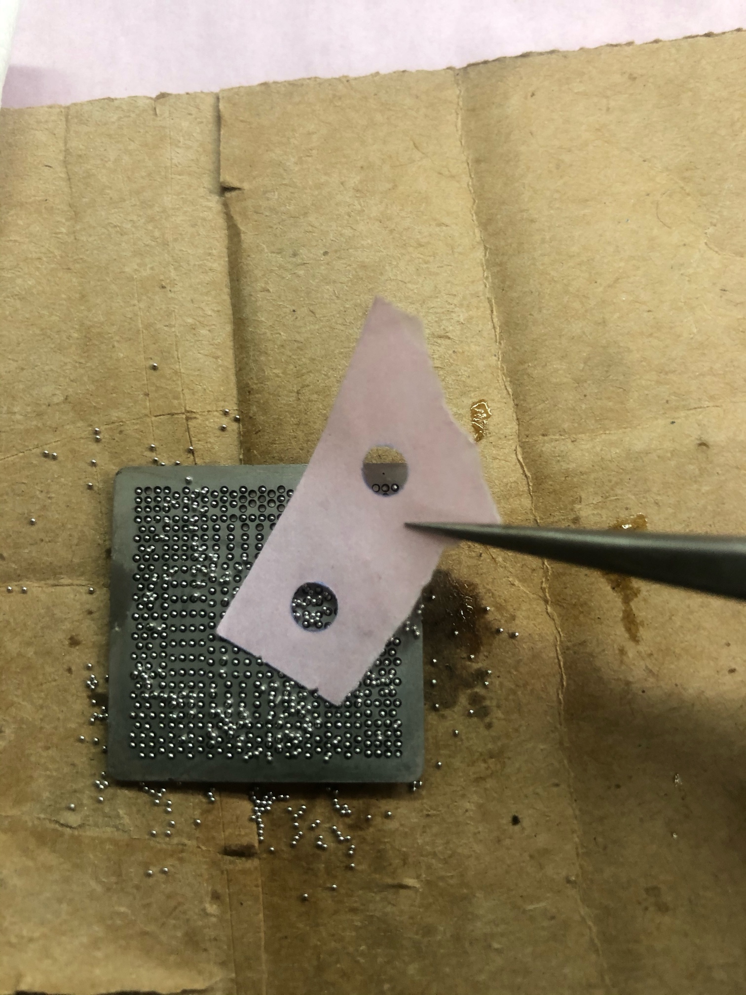

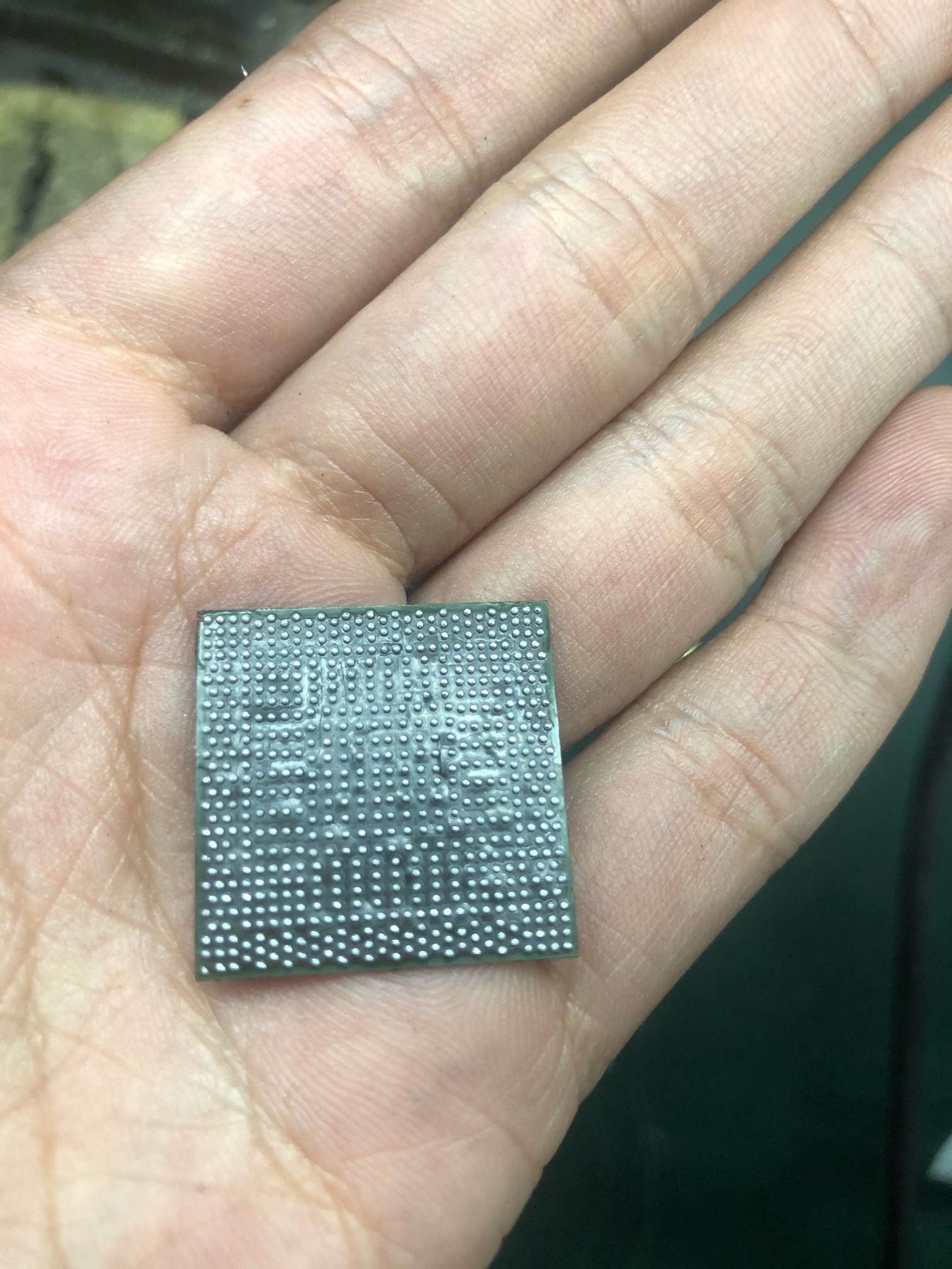

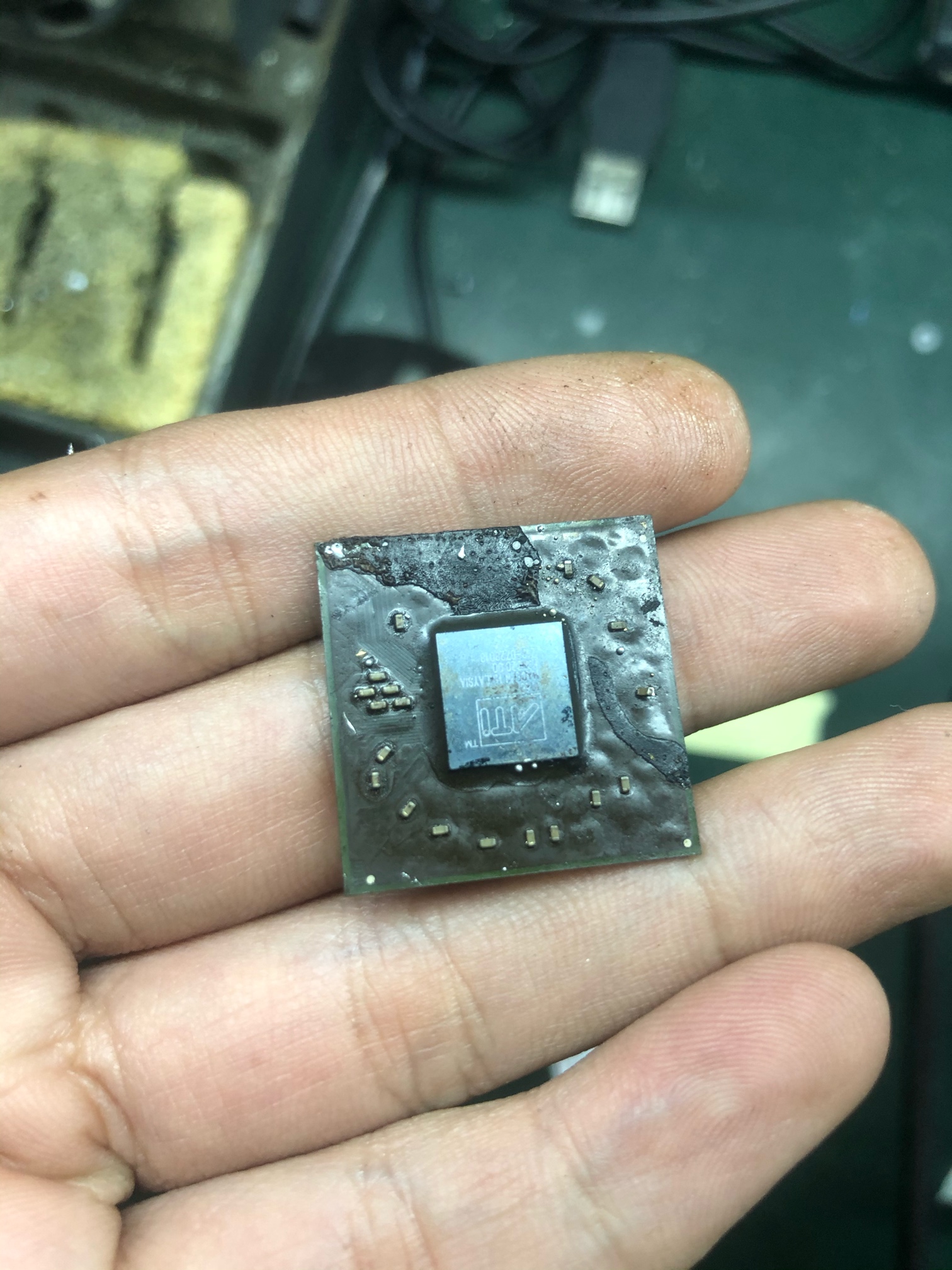

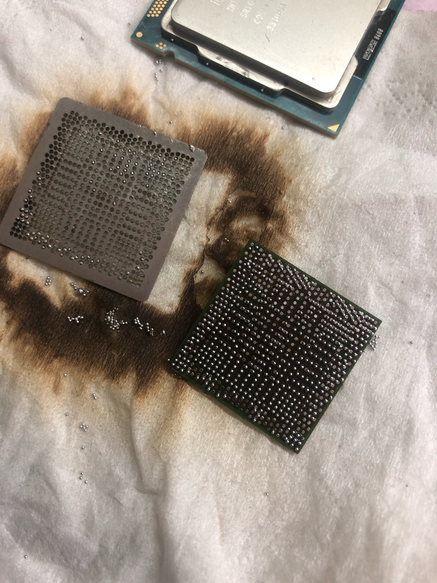

植了两次球植好了 核心干废了 还植啥球 求大佬传授经验

发表于 2022-3-4 20:46:29 | 只看该作者 �
芯片鼓包了 感觉你加热时间、 温度、 风力没有控制好

发表于 2022-3-4 20:48:56 来自迅维网APP | 只看该作者 �
还不知如何控制的

这个吧,两条路子:一条是经常干同样的活,坏的多了,慢慢就积累经验啦,然后就提高成功率了。另一条是,记录加热温度角度及使用的设备、锡膏等参数,以后照着调,成功率高的多。  详情 回复 发表于 2022-3-4 21:42

zhao5900 发表于 2022-03-04 20:48
还不知如何控制的

发表于 2022-3-4 23:11:49 | 只看该作者 �
先用坏的芯片练习

发表于 2022-3-5 00:59:11 来自迅维网APP | 只看该作者 �
先拿便宜的破板子练习。多练习就找到手感了。

发表于 2022-3-5 09:58:34 来自迅维网APP | 只看该作者 �
用183度的焊锡膏

发表于 2022-3-7 16:08:12 | 只看该作者 �
芯片都起包了,扔了吧,买新芯片

发表于 2022-3-10 15:29:54 | 只看该作者 �
这个芯片焊点少就别用网了,网会粘珠,一个球一个球的摆,焊膏不要放太多薄薄一层就好。
