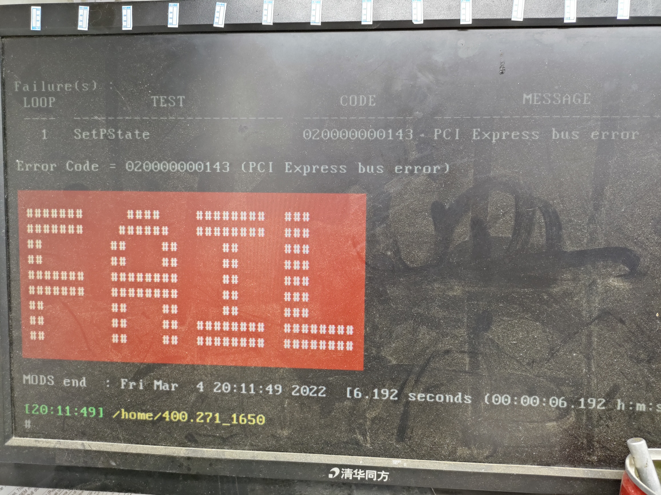

标题: 测显存出现这样的错误代表什么故障
能力不行,还请大神指点一下
作者: 二八筒    时间: 2022-3-4 18:26
PCI接口或者版本不兼用
作者: 汪淼    时间: 2022-3-5 12:47
pci-e地址总线和数据总线报错或者程序不兼容
作者: jackyshd    时间: 2022-3-6 19:13
提示: 作者被禁止或删除 内容自动屏蔽
作者: Poko    时间: 2022-3-7 04:23
代表你应该插到x16的槽,并确保x16的tx, rx以及去耦电容都是好的,然后再试
